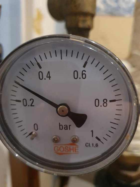

2 godziny temu, witek1234 napisał:
Ten ze zdjęcia nie będzie dobry...
No faktycznie.Nie spojrzałem na jednostkę-mój błąd.Dzięki witku za czujność :)
Jednak nadal uważam,że 1.6 bar to za dużo.
Bardziej responsywny będzie manometr do 1 bara-z pewnością ubytek wody będzie na nim bardziej widoczny niż na 1.6 bara.
Potem wrzucę fotkę jak to wygląda u rodziców.

To było tylko uściślenie z mojej strony. Także dziś się pomyliłem, myślałem logicznie a napisałem źle. Bywa tak :)
Zdecydduje się na ten do 1 bara.
Wrzucam obiecaną fotkę:)
U mnie to się sprawdza.Będę teraz spuszczał trochę wody z układu,więc zobaczę (jak nie zapomnę) jaki wpływ ma ubytek 5,10l na wskazania.
Edytowane przez Gość
Sprawdz. Ale to zalezy ile te 10l spadnie z wysokosci zbiornika. Mozesz nic nie zauwazyc na manometrze
Szybkość spadania ciśnienia na manometrze zależy z  jakiego miejsca naszej instalacji spuszczamy wodę. U mnie wygląda to tak:
- zbiornik wyrównawczy poj 50 litrów mamometr prawie stoi
- pion powyżej grzejników I piętra  ciśnienie szybko spada o 0,3 bara
- grzejniki na I pietrze wolno spada
i tak dalej na parterze i do kotła.
ciśnienie w układzie CO nie zależy od ilości wody tylko od wysokości słupa wody :), dlatego przy spuszczaniu tylko ze zbiornika wyrównawczego nie ma dużego spadku
Z grzejników żeliwnych też.
@PioBin
@Darekgra
No cóż Panowie,macie rację :)
U mnie instalacja malutka,więc różnicę widać,ale znaczenie też ma umiejscowienie naczynia wyrównawczego,które u mnie jest na powrocie.
Instalator polecił dobić do 0,8 bara. Stwierdził że na taki parterowy domek jak u mnie powinno być OK. Ciekawe do jakiej wartości wzrośnie jak uruchomię w końcu piec.
Czyli instalacja typu zamkniętego.
