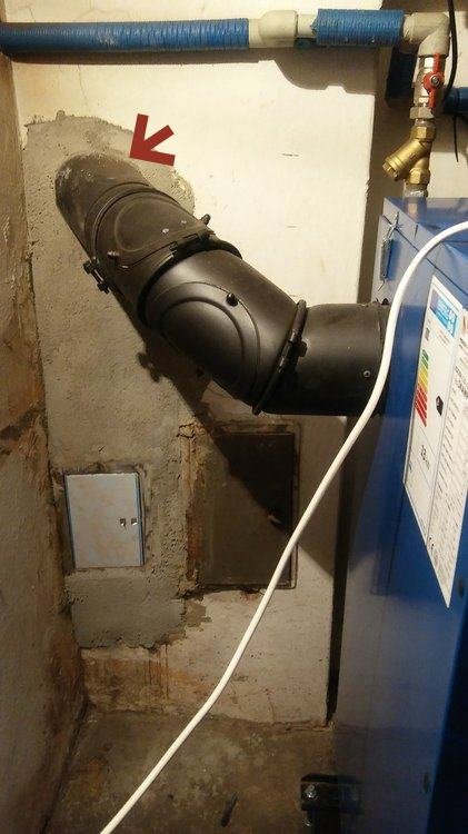

Ręce mi opadają, nie mam już kompletnie siły do tego pieca. Wczoraj po sporych opadach deszczu (lało noc i dzień) wróciłem do domu a tam piec obrośnięty od wewnątrz dwucentymetrowym kożuchem sadzy, wszędzie po prostu syf taki że kosmos. Dodatkowo kłęby dymu wydobywające się ze środka że nie dało się wytrzymać w kotłowni. Piec przez 4 h leciał praktycznie cały czas na 100% a temperatura spadała. Przez te pare godzin połtora wiadra ekogroszku niespalonego wylądowało w piecu. Nie miałem czasu już tego wybrać i musiałem go wyłączyć.
Dodam że na przełomie kwietnia i maja była identyczna sytuacja. Sprawdzałem kiedyś to kolanko od pieca do komina ale było trochę zasyfione. Cały czas tumany dymu walą na zewnątrz. Kompletnie nic nie idzie w komin. Rozumiem że komin może się nadawać do czyszczenia ale nawet dzień czy dwa dni przed wymianą stary zasypowiec nie kopcił. Nie pojmuje tego.

Gdzieś musi być korek z sadzy, może gdzieś sadza się zawiesza co zdarza się w starych kominach z ukosem.
Wyjmij czopuch, sprawdź czy nie został wsadzony za głęboko.  Później linkę z wyciorem i ciężarkiem i przepuść tak z 10 razy przez komin od góry do dołu....   Zobaczymy co będzie...
Ale najpierw wyłącz PID i przełącz sterownik na dwustan!
Ja rozpalam u siebie tzw "funkiem" tzn ręczną nagrzewniczką do kupienia w hipermarketach za kilkadziesiąt pln. Parę kawałków drewna i grzeję...
Odłącz po prostu ten czopuch i zrób test zapalniczki. Będziesz wiedział czy jest ciąg. Od tego trzeba zacząć.

Tam jest wyczystka, jej otwarcie też może coś powiedzieć o ciągu. Do tego lusterko i może się coś wyjaśni.
Edytowane przez krisgie
Zaznaczyłem miejsce gdzie trzeba sprawdzićczopuch.jpg.2f332c5746021839ba91fb1442b26edb.jpg
A jeżeli komin jest z ukosem to lusterko nie pomoże. Tylko stary sposób : Podpalona gazeta w czopuchu...
Podpalona Gazeta to zły pomysł. Zamknij kocioł, zatkaj wentylator, otwórz  wyczystke i sprawdź czy wciąga płomień zapalniczki.
@Ptaszniko, ja bym zrobił tak jak już tu zostało powiedziane. Wywaliłbym tą rurę z komina, wyczyścił ten komin + rurę a następnie sprawdził, dopasował (ew dociął) rurę tak by nie wchodziła w przekrój kanału kominowego. Rura biegnie po skosie i nie wiadomo jak to wygląda tam gdzie nie widać, czy dobrze docięta itp...

Ulewa, cieplej, takie warunki zewnętrzne pogarszają ciąg kominowy, tu masz ewidentnie jakis problem z kominem i jego ciągiem i takie są tego efekty

Coś kuleje sprawa ciągu kominowego.
Można z kotła wyjąc zawirowacze z grilla pionowego, ma to wpływ na podniesienie temp. spalin i bez zawirowaczy spaliny wymagają mniejszego ciągu kominowego.
Wyjąc te dwa pręty, zaślepić otwory w klapce po ich wyjęciu śrubami.
ale należy sprawdzić co tak tłamsi ciąg kominowy, może być tak jak sugerują osoby wyżej,że rura wchodząca w komin przysłania część średnicy kanału, nie została właściwie spasowana i docięta. Może idzie to sprawdzić przez dolną wyczystkę, lusterko i lampkę. Przyświecić i zobaczyć czy rura nie wchodzi za głęboko w komin
