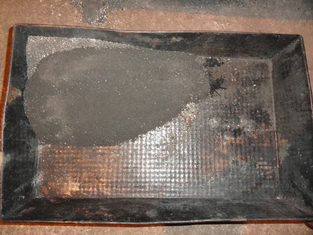

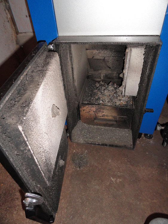

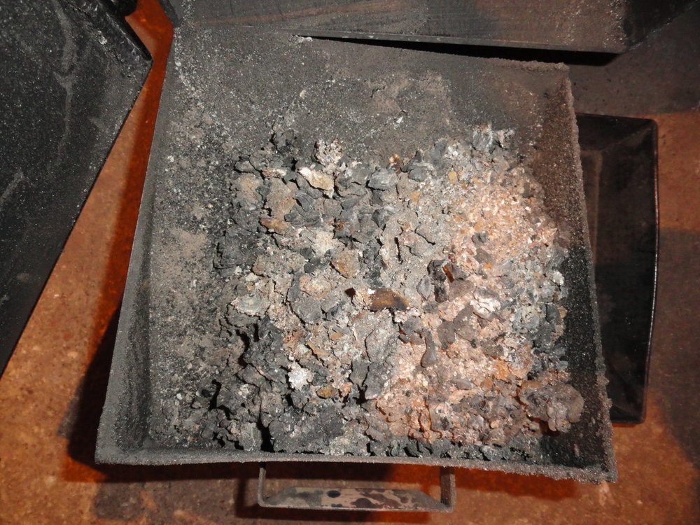

też sądzę że to coś z ciągiem . Ja czyszczę piec nie wyłączając go i nic z niego się nie kurzy. To też może być przyczyną takiego spalania. że budynek stary i nie ocieplony to nie znaczy że trzeba palić nie wiem ile. zrób zdjęcia popiołu bo coś mi się wydaje że koks wyrzucasz a nie popiół. zrób porządek z kominem. Jeśli się nie poprawi będziemy szukać dalej. podaj nastawy sterownika bo z fusów tu nic nie wywróżymy.

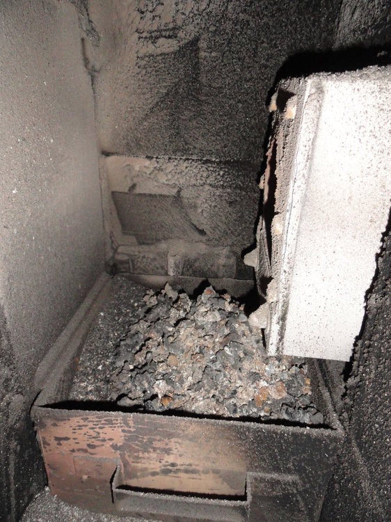

Wracam ze zdjęciami. W ostatnich dniach zacząłem myśleć że jeśli to sprawa ciągu powietrza to powiem Wam że mając jeszcze stary kocioł darło w komin bez problemów. Fakt że front pieca był skierowany do okna i przy uchylonym właśnie oknie musiałem je domknąć bo gasiło rozpaloną zapałkę. Teraz kocioł na ekogroszek jest ustawiony bokiem do okna i jeszcze kosz jest wcześniej więc ciąg ma dalszą drogę jeśli można to sobie jakoś tłumaczyć.
Nastawy zadane oryginalnie, ale to wszystko działa na PIDzie:
Podajnik: 20 s/11s
Dmuchawa: 70/14

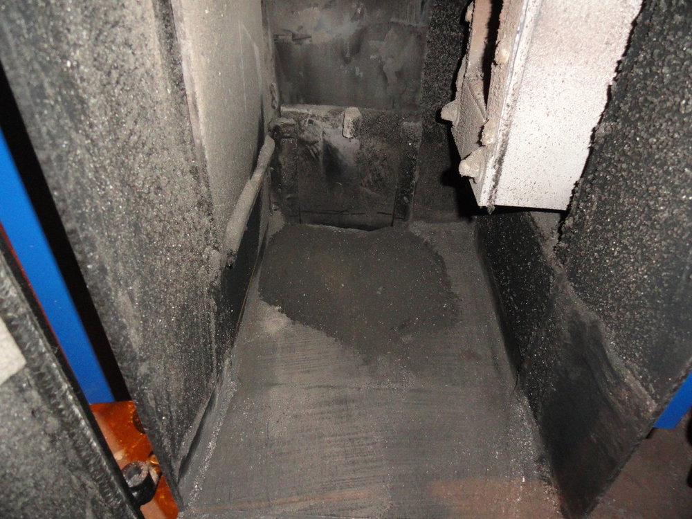

Miałem wczoraj pod wieczór przeprawy z kotłem. Kolejne nerwy i stracony czas. Człowiek zawsze i wszędzie czegoś się uczy. Opisze to innym razem. Ostatnie dwa zdjęcia to po około dziesięciu ruchach czyszczakami.
W tym popiele to ma Kolega za duzo wegla.
To słabo faktycznie, nie wiedziałem że źle się spala.

pierwsze co to wywal wszystko z palnika i weź telefon włącz kamerę i nagraj sobie co jest w środku. po twoim popiele wnioskuje że masz zapchane kanały napowietrzające. Jedną z przyczyn sadzy może być duszenie opału. drugą zbyt zimny powrót.

Dokończę co wydarzyło się w sobotę. Otóż po tym wyczyszczeniu włączyłem kocioł i wyszedłem z kotłowni. Był wyłączony około godziny może trochę dłużej bo męczyłem się by dostać się do zawirowywaczy. Po godzinie kaloryfery zimne. Schodzę a tam w popielniku ponad polowa suchego węgla! Kocioł wygasł. Dramat. Co się namordowałem żeby go rozpalić to niech szlag trafi.
Wtedy pomyślałem jednorazowa akcja. Wczoraj około 22 poszedłem wybrać popiół. Wyłączyłem go może na 20 minut. Po godzinie kaloryfery zimne. Powtórka z rozrywki. W popielniku suchy węgiel . Kocioł wygasł!!! Myślałem ze zwariuje rozpalałem go ponad 3 godziny i przed 3 poszedłem spać. Zaczynam mieć pomału dość tego wszystkiego.
Tylko dlaczego opał się dusi? Odnoszę wrażenie że palił się dużo lepiej?
Jak niedopala, musisz dla danego węgla nieco skorygować- rozciągnąc pauzę.
- opał niedopalony, bo:
* zwyczajnie taki jest, ma wysokie RI i trzeba się wówczas mocniej pobawić parametrami lub nawet wyłączyć pid-a i dobrac ręcznie
* domieszaj pelletu nawet 50:50 i pracuj jak do tej pory w pid, opał się dopali
* przede wszystkim sprawdź drożność, bo niedopał może wynikać z przytkanego wylotu spalin (wyczyść odcinek rury kominowej łączący kocioł z kominem, jak ci przytkało połowę światła, to musisz wyczyścić
* po spaleniu ok 1,5tony ja czyszczę komore powietrzna pod palnikiem
