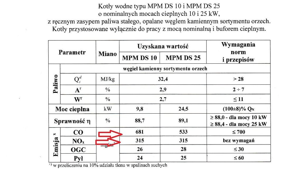

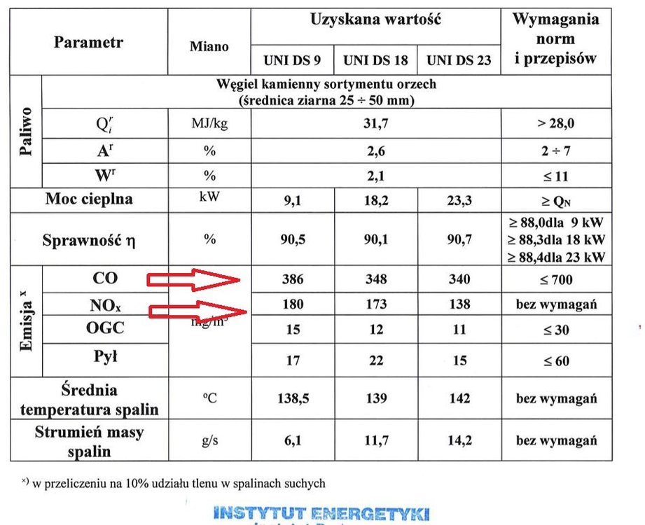

Szału nie ma w MPMmie bo ledwo co spełnia normę, produkuje tony smoły i często kopci a ten kocioł bije MPMa na głowę albo i dwie.
17 godzin temu, mikkei napisał:
Ruszt jest  zerżniety z Mpma + miarkownik w drzwiczkach zasypowych   to nie ma prawa działać bo ruszt sie raz dwa przepali bo nie bedzie chłodzenia od dołu.... to są dopiero  niezle jaja
Rany nie wstyd ci takich głupot pisać co ty wiesz o paleniu w kotle o jego działaniu i konstrukcji? MPM przy tym kotle to jak maluch przy Mercedesie
Porównajcie certyfikaty MPM to kopciuch przy tym kotle.
Papier wszystko zniesie ,a do drewna dlatego że jest dość głęboki i wejdą szczapy ponad 30cm i ma nisko i szeroko umieszczony wlot do palnika,typowo pod drewno i tak gruba warstwa węgla 35cm a wąska 25cm źle się spala ,lepiej jakby miała 20cm grubości i 35 cm szerokości , po to w mpm-e jest blacha zmniejszająca rusz ,poprawiająca spalanie, i ten ma jeszcze jeśli dobrze widzę przednią płytę z ceramiki ,wysoką poprawiającą zgazowanie drewna,po prostu z doświadczenie już 2-letniego czuję że drewno będzie się lepiej spalało w tym kotle niż węgiel,który przede wszystkim potrzebuje miarkownik od dołu by pp szło od dołu chłodząc ruszta,,,zauważyłem jeszcze jeden potencjalny problem tego kotła ,mianowicie czyszczenie tych dwóch górnych rur wymiennika
Sugerujesz oszustwo?

Bo wyniki z badania naprawdę biją na głowę MPM-a.
Nawet by przyjąć że robiony był pod wyniki badań ( cyt. papier wszystko przyjmie) to nie da się ukryć że zrobili to lepiej.
Czy ma ktoś może dalszą część tabelki wyników MPM-a tą dotyczącą spalin i ich przepływu by porównać? Czy to jakaś tajemnica jest?

MPM ledwo sie łapie na 5tą klasę z buforem bez bufora pewnie kopciuch.

Może ja wtrącę swoje 3  grosze.
Popatrzcie na fragment certyfikatu tego kotła i jak wam się podoba to co w ramce na czerwono?
I gdzie wam tu pisać o kl 5 bez bufora - chyba tylko na 1 mocy praktycznie równej nominalnej.
Takie wymienniki rurowe oraz sposób prowadzenia spalin to od lat stosują Szwedzi w swoich konstrukcjach na drewno i jest git.
    Jednym słowem jeżeli bez bufora, to tylko do pancernej instalacji starego typu i do przepalania. I jak ktoś jest tego świadom, to będzie zadowolony a jak wstawi do " nowoczesnej" z kaloryferami z puszek od konserw i zładem mniejszym niż sama pojemność kotła, to przeklnie dzień, w którym go kupił... Ale dobrze, że robi się jakiś wybór i namiastka konkurencji.

Według certyfikatu jest kotłem dopiero przy mocy nominalnej.
Do certyfikatu jest jeszcze jedna strona i tabelka. W tabelce jednym z parametrów jest sprawność przy 30% mocy, która w przypadku MPM jest pusta, więc tylko przy mocy nominalnej był badany - tak wnioskuje.
Do Sambor:
Jak by tak było wytłuszczone jak pokazałeś że kocioł do bufora tylko się nadaje to byłoby uczciwe.
Jak jest w tekście jedno zdanie wciśnięte to można nie zauważyć. Tym bardziej że zaczynasz analizować jak to jest z tą 5 klasą jak już go masz i  się dziwisz - co oni tak zachwalają na tym forum? i dlaczego?
Sprawdzałem właśnie u siebie w świadectwie MPM-a nic o spalinach nie ma.
Może nie badali?.
Może mi nie dali?
Nie wiem
