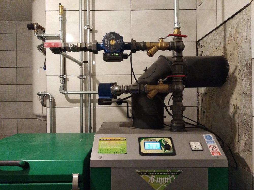

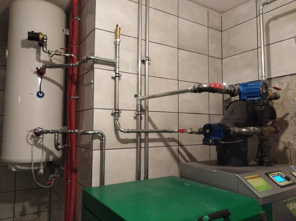

Zrób parę fotek instalacji i wrzuć tu chłopakom to może coś więcej doradzą

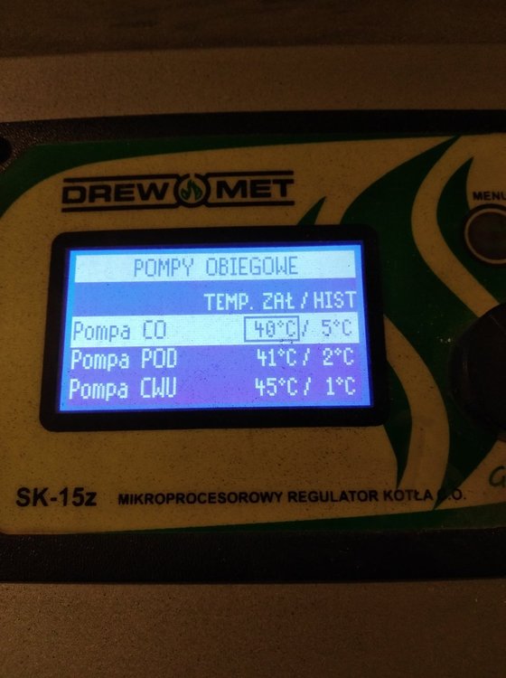

Pompę mam na 3 bieg. Teraz zrobiłem nadmuch na 35% i zobaczymy
Po co na 3? Miales wyraznie zmniejszyc moc palnika a nie nadmuch o 5%. Co to za instalacja? Grzejniki czy podlogowka?

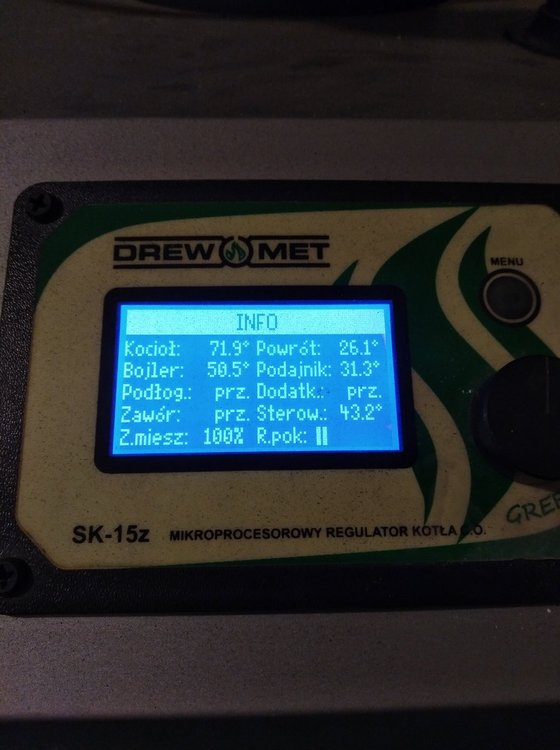

Ja jestem nowicjusz w tej dziedzinie kotłów na groszek ale jak mnie oczy nie mylą to masz tylko 26 st  na powrocie?.brak ochrony powrotu

Same grzejniki
Co prawda mistrzem w kwestii instalacji nie jestem. Ale 26°C na powrocie? To smierc dla kotla.  Nie widze tez zadnego mieszacza. Kto to podlaczal( projektowal) ?
EDIT.:Jezeli w ten sposob bedziesz eksploatowal kociol to  za piec lat moze wygladac jak ponizej. Przypadek z forum.

Pompa CWU trochę blisko rury kominowej.
Na zewnątrz nie ma czujnika temperatury kotła nigdzie na rurach jest on w środku zainstalowany
Czujnik temp. powrotu.
