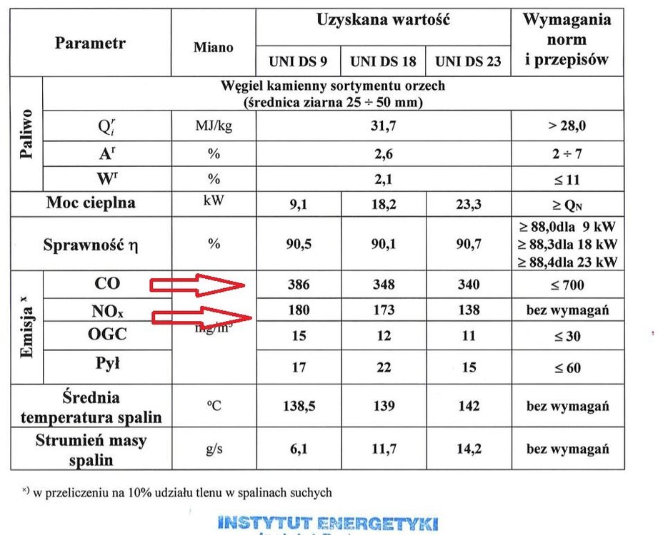

Zobaczcie jakie wyniki uzyskują kotły z takim sposobem spalania
W dodatku w przeciwieństwie do innych kotłów, badania były wykonane na węglu, który można kupić.
