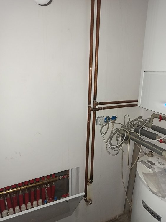

Piec jak i ten sterownik cw mam na piecu w kotlowni/garaż niewiem jak rozumieć co kolega pisze jestem strasznie zakręcony odnośnie tego jak mam ustawić temp teraz np piec grzeje 43.5 temp zasilania a w ustawieniach mam górna granica Maks temp zaś. 40 a krzywa projektowa 30 a max zasilania 36

ten moduł CW400 aby spełniał swoje zadanie powinien być w salonie. Do kotła powinien być podpięty czujnik zewnętrzny. CW400 na podstawie danych z temperatury zewnętrznej, temperatury w salonie i temperatur zasilania policzy sobie jak ma grzac żeby w salonie była oczekiwana temperatura. zapewne z powodu umiejscowienia na kotle pokazuje temperaturę zasilania. jak trafi tam gdzie powinien to będzie wyswietlał temperaturę pomieszczenia wiodącego. odnośnie ustawień. skoro jest na kotle nie będzie działał w funkcji pogodowej. nadrzędne będą ustawienia z kotła.  dodatkowo ze zdjęć CW400 wnioskuję że nie jest aktywne sterowanie pogodowe i steruje według zadanej temperatury grzania i obniżonej a skoro wisi w garażu gdzie jest +15st a ma osiągnąć 22 to wariuje bo palnik załącza a dodatkowy czujnik o którym piszesz w salonie odcina zasilanie podłogówki co sprawia że nie ma odbioru ciepła - efekt wyłaczenie palnika i tak w kółko

Masz dziwnie zdławioną pompę do 62%. Możesz podnieść do 100% - w zależności jakie przepływy na pętlach uzyskujesz.

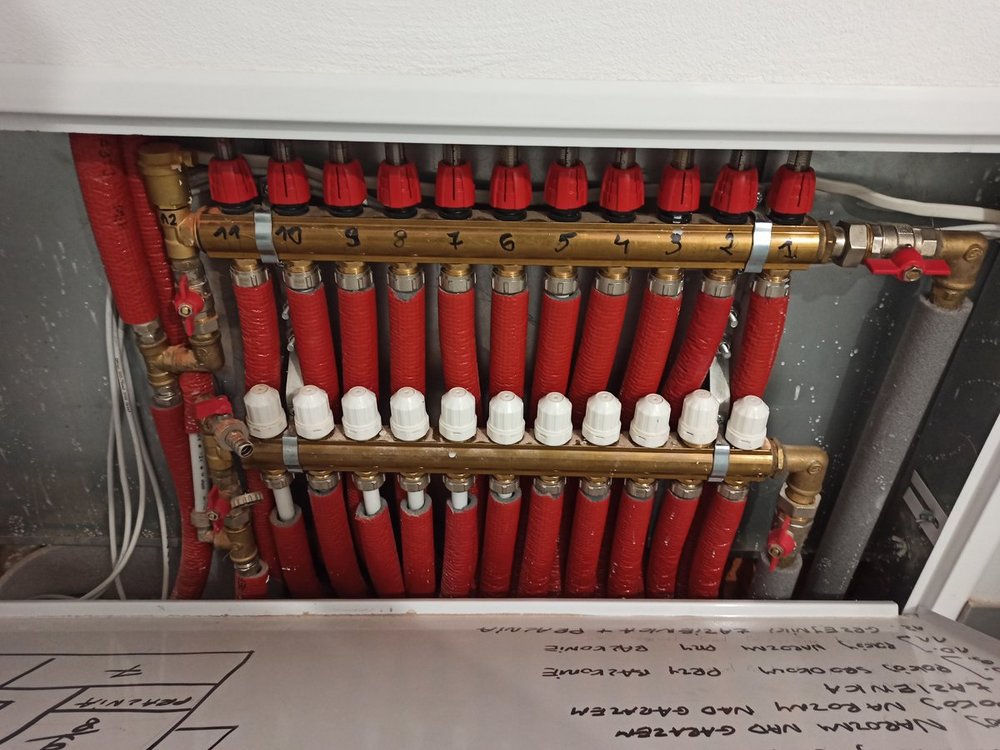

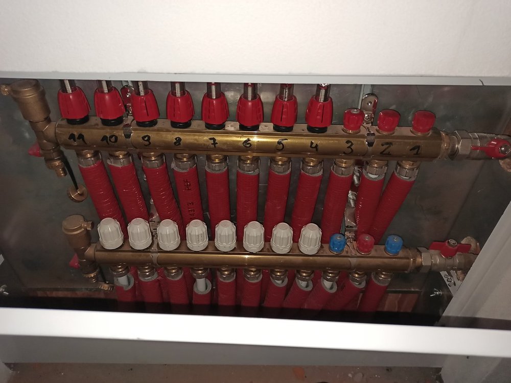

Witam, może ktoś jest w stanie mi podpowiedzieć.
Od jakiegoś czasu próbuje wyregulować taki zestaw:
Piec JUNKERS ZSB 14-5C plus sterownik CW400 , instalacja 100 % podłogówka + 2 drabinki z podłogówki, 2 rozdzielacze : Góra 11 Pętli , Dół 9 Pętli , łącznie ok 165 mkw podłogówki rozkładana co 15 cm , łazienka co 10 cm.
Czy taką instalacje da się obsłużyć tylko i wyłącznie przy pomocy pompy z pieca ? Bo cały czas walcze z niedogrzewaniem górnej łazienki. Temp ustawiona bardzo wysoko na 24 w łazience na górze jest zimna podłoga ok 21,5 stopnia.
Sterowanie mam ustawione krzywą z temp początkową , 25-38-40, Wpływ pomieszczenia 5k, z obniżeniem ale po lekturze forum widze że trzeba je skasować. Czujnik jest na dole w korytarzu. Dopiero (sterowanie mocą pompy) wartość MIN: zwiekszyłem ten parametr do 60 % przepływy w górnych pętlach >1,5, ale z tego co wyczytałem w tym temacie bardziej odpowiednie w moim wypadku byłoby sterowanie Dleta P3 ? Czy takie potkręcenie pompy jakie mam obecnie nie wpłynie znacząco na zużycie gazu/żywotność pompy?
Jednak mimo przepływu w łazence na górze ok 1,5 nadal jest ona niedogrzana, na obecnych ustawieniach nie jestem w stanie jednak osiągnąć wiekszego przepływu w tym pomieszczeniu
Będe wdzięczny za pomoc:)
Edytowane przez dargol
byłoby najprościej jednak na obecnych ustawieniach to jest już maksymalny przepływ, pytanie czy sterowanie mocą pompy jest prawidłowe w takiej instalacji czy powinienem zmienić na sterwanie Delta P 1..3 ? Bo jakoś nie można znależć za duzo informacji na ten temat w instrukcji. Aktualnie mam sterowanie mocą MIN. 60 mocy% - poniżej 40 % praktycznie nie było przepływów na pietrze.
a może trzeba iść metodami staroświeckimi  i zacząć od regulacji przepływów w pętlach znajdujących się najbliżej kotła. zmniejszenie ilości wody w pętlach bliższych sprawi że siłą rzeczy popłynie dalej i zasili te odleglejsze. tak się robi z kalafiorami a podłoga to przecież kaloryfer tyle że położony a nie postawiony. możliwe że wtedy trzeba będzie odrobinę podnieść temperaturę zasilania ale to raczej nie zaboli tak bardzo jak gonienie pompy na 100% non stop
Timon pozmniejszalem przepływy na parterze do minimum. Praktycznie na każdej z 9 pentli na parterze jest na rotometrach ok 1. Czyli dalsze kręcenie pompy to nie najlepszy pomysł? Czy bez dodatkowej pompy i sprzęgła da się to jakoś rozwiązać?
