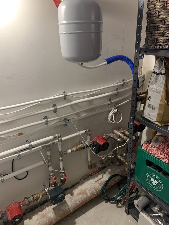

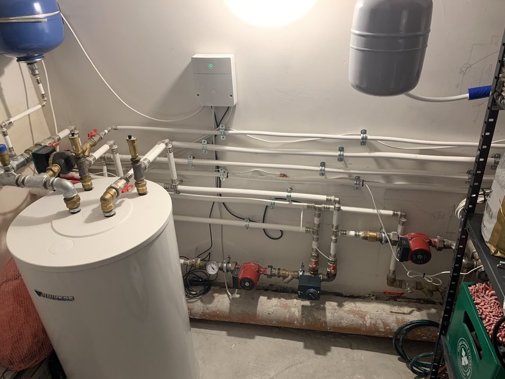

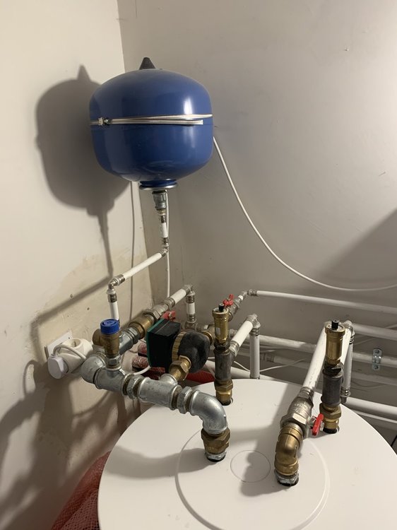

Junkers + mm100 + cw400 + kominek z płaszczem wodnym
Posiadam piec Junkers cerapur zsb14-5c23 + mm100 + cw400
posiadam zainstalowany kominek z płaszczem wpięty do układu poprzez wymiennik ciepła
jak pale w kominku to zawór trójdrożny nie potrafi się otworzyć i puścić cieplej wody w podłogówkę , grzejniki działają prawidłowo
na gazie wszystko działa jak należy

  • W Techu mamy co trzeba. Teraz tylko zgrać to z Junkersem.  Ale najpierw wyeliminować błędy instalacji. Poniżej kilka kolejnych "kwiatków": POMPY  - pompa P1 na obiegu wtórnym wymi

Wydaje mi się, że problemem może być pompa zainstalowana w kotle gazowym. Spróbuj na czas palenia w kominku wyłączyć ogrzewanie gazowe, tak aby pompa w kotle przestała pracować.

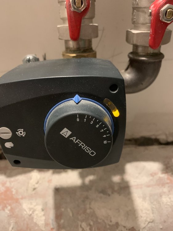

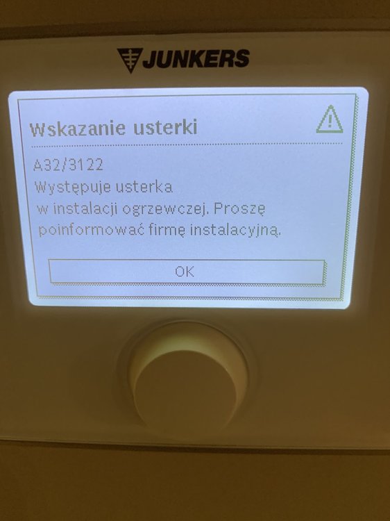

Zweryfikowałem kilka opcji a wiec
pale w kominku , Wymiennik oddaje ciepło
pompa chodzi , zawór trojdrogowy otwarty na 10 ale dlaczego cały czas chodzi gaz na piecu ?
Skąd kocioł gazowy ma wiedzieć że palisz w kominku - brak tej informacji dla kotła gazowego jest podstawą do grzania gazem.
Daj mu to informację to się wyłączy!
 w jaki sposób dać informacje do pieca
Jak nie wiemy jaki schemat to nie można w tej materii nic doradzić.
Można dać inf przez czujnik temp , można dać przez zestyk ON/OFF ale nie wiadomo co tam naprawdę masz.
Kominek puszcza wodę w układ przy 60 stopniach poprzez termostata wbudowany w kominku . Rownolegle załącza pompę przed wymiennikiem i za  wymiennikiem w trakcie uruchamiania termostatu
W momencie jak puszcza wodę z kominka przy 60C to powinien jednocześnie blokować kocioł gazowy.
Proste i skuteczne.

W tej instalacji jest więcej "kwiatków", np cyrkulacja CWU podłączona do ZIMNEJ wody !!!! Albo zabezpieczenia na CIEPŁEJ....
Edytowane przez gmaj22
dopisek
Aha ... gdzie ta cyrkulacja cwu powinna być podłączona ?

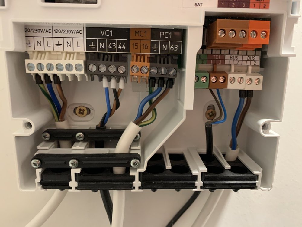

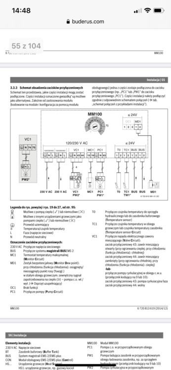

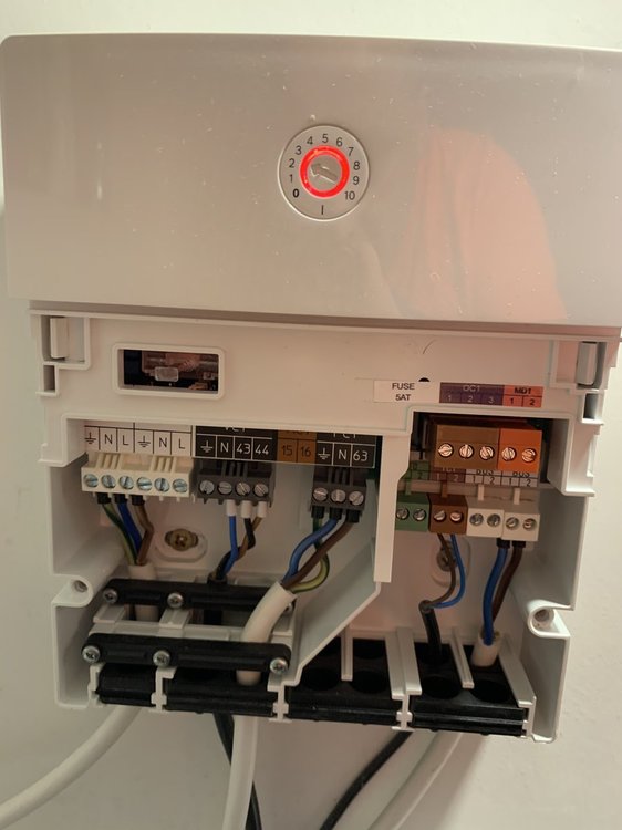

Tak wyglada mm100 , żeby rozłączył piec to podłączyć Tech sterownik do mm100 ?
stwrownik kominka z tego co czytałem ma czujnik temperatury który może odłączyć piec po osiągnięciu zadanej temperatury
Jak sterownik nie podłączony to o czym mówimy, z resztą techy to dla mnie dziwne stery.
Ja zrobiłbym inaczej równolegle do pompy kominkowej wpiąłbym cewkę przekaźnika na 230V , ze stykiem zwartym bez napięcia podłączonym  moduł mm100  - zamiast mostka MC1 - wtedy jak działa pompa kominka masz blokadę na  kotle.
Wpięty zestyk przekaźnika musi być bez napięciowy!
Na próbę możesz wypiąć ten mostek  MC1 i wtedy kocioł gazowy nie ruszy.
Niektóre techy taki też mają, ale co ty masz u siebie to nie wiem.

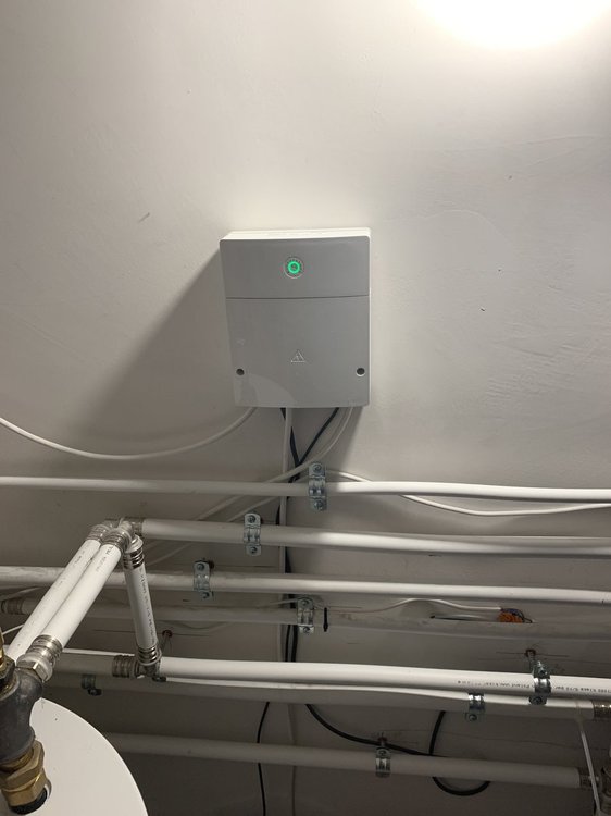

St-392
•    Sterownik do kominka* Dotykowy, kolorowy wyświetlacz Funkcje realizowane przez sterownik: Wyposażenie sterownika:
    •    - duży dotykowy, kolorowy wyświetlacz LCD
    •    - czujnik temperatury spalin
    •    - czujnik temperatury CWU
    •    - czujnik temperatury CO
    •    - przepustnica fi 100
    •    - sterowanie pracą pompy obiegowej
    •    - sterowanie pracą pompy dodatkowej CWU lub podłogowej (rodzaj pompy do wyboru)
    •    - obsługa przepustnicy
    •    - stycznik wyłączający lub włączający pracę pieca gazowego zależnie od wymaganej temperatury wody w obiegu z uwzględnieniem histerezy
    •    - oprogramowanie zPID
MC1 Termostat temperatury maksymalnej

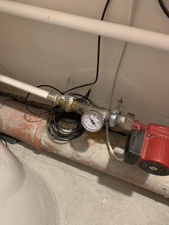

A czy do mc1 mogę podłączyć czujnik temperatury i zamocować koło wymiennika ? Czy jak wykryje wysoka temperaturę to rozłączy piec gazowy ?
Pod zaciski MC1 możesz podłączyć odpowiednie zaciski w tego termostatu umieszczonego na  rurze zaraz za kominkiem
https://allegro.pl/oferta/sterownik-pompy-termostat-przylgowy-narurowy-tanio-5358233552
Tylko pamiętaj że ten termostat reaguje z opóźnieniem ok 3-5 minut.
Ok zamówię
czyli pale w kominku ten czujnik wyłącza piec gazowy pompa podłogówki i zawór trójdrożny chodzą normalnie mimo ze są sterowane przez piec gazowy
Wstrzymaj się z zamawianiem - najpierw wyjmij tą zworę w module MM i zobacz czy działa pompa i jak się zachowuje zaw 3-D, jak pompa działa a zaw 3-D reguluje nadal temp prawidłowo to OK oczywiście kocioł nie może się załączać,  jak nie to trzeba szukać innych rozwiązań.
