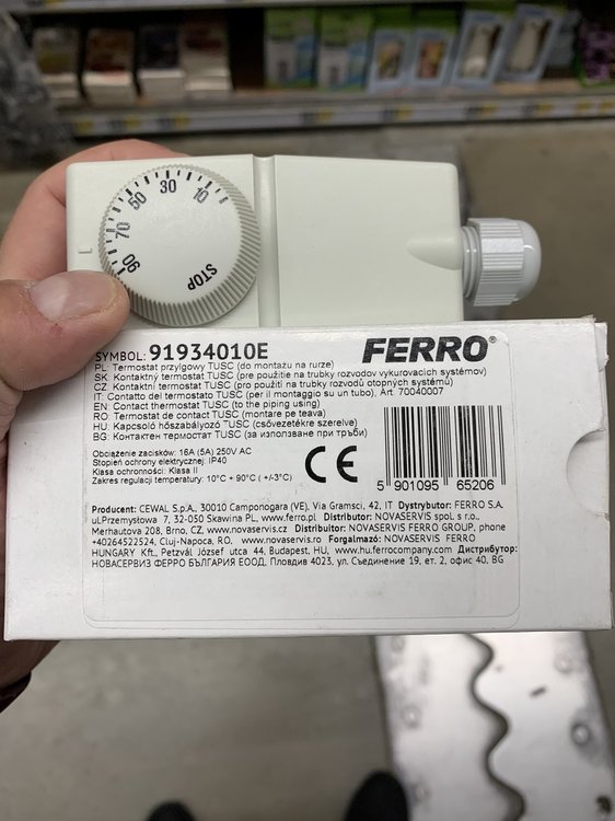

To fajnie że działa z kominka, teraz zamiast zworki daj zestyk termostatu przylgowego z rury i będzie OK.
Aby grzać gazem zworka musi być wstawiona albo zaciski zwarte w inny sposób - właśnie tym termostatem albo sterownikiem tech - ponoć ma takie wyjście - ja nie sprawdzałem tego, więc znowu instrukcja - czytać ew inni pomogą.
Ma takie wyjście:
" •    - stycznik wyłączający lub włączający pracę pieca gazowego zależnie od wymaganej temperatury wody w obiegu z uwzględnieniem histerezy"
Dokładnie sterownik kominka leży zapakowany w kartonie
Taki może być ? I podłączyć w gniazdo 1 na piecu ?
Edytowane przez rdboy
Coś takiego, tylko tam masz styk przełączany  zamknięty- otwarty
Podłącz to tak aby po osiągnięciu danej temp na rurze wyłączał się kocioł gazowy, czyli styk na zimno zamknięty na ciepło otwarty.

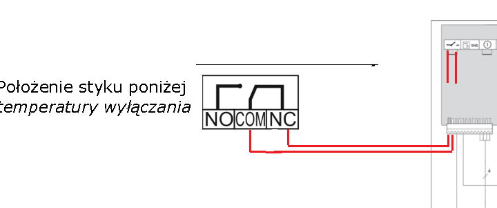

Panowie do pełni szczęścia potrzebuje tylko informacji jak podłączyć st-392 z Junkersem
chce to połączyć skrętka ponieważ to tylko sygnał prawda ?
np. kabel czerwony od NO do 1 gniazda itp
STEROWNIK
image.png.eed269b2e086e2b0a5ec90f04bd7ad10.png PIEC
2 pierwsze piny
czy ta opcja wyłączy piec gazowy po osiągnięciu ustalonej temperatury CO ? z czujnika tech
czy ta opcja włączy piec gazowy po osiągnięciu ustalonej temperatury CO ? z czujnika tech

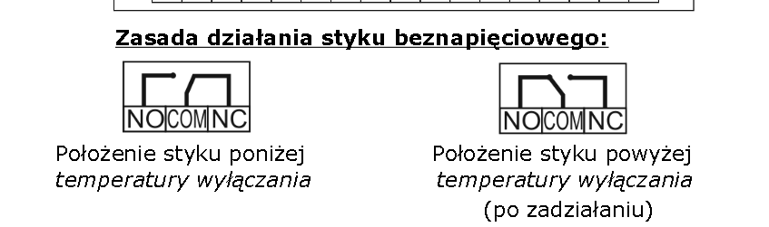

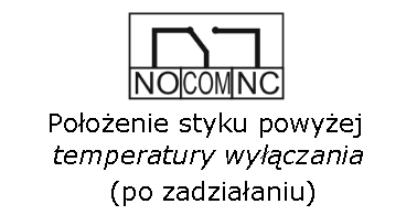

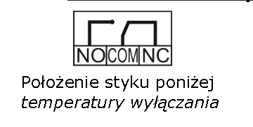

Zaciski com- nc załączone będą prawidłowe dla kotła gazowego, gdyż w momencie przekroczenia temp wyłączenia ustawionej na sterowniku tech nastąpi rozwarcie zestyków i wyłączenie kotła gazowego.
Skrętka może być, byle nie uszkodziła się mechanicznie.
oki czyli na tech mostkuje COM z NO a na NC daje kable do pieca na który pin ? pierwszy czy drugi ?
Tak:
Oczywiście wyciągnąć wcześniej zworkę w kotle.

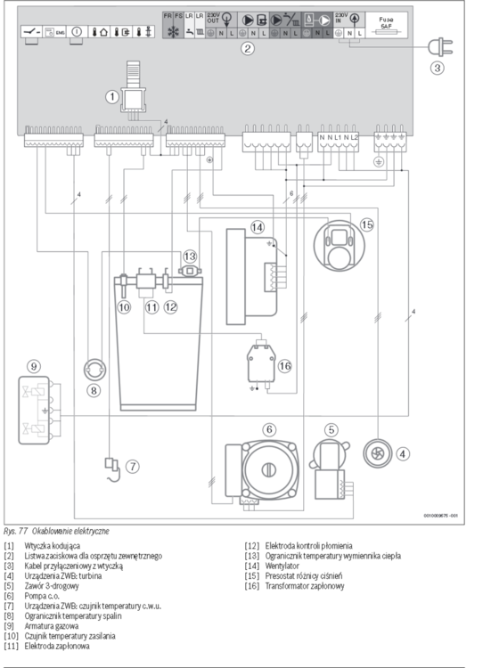

MD1 na MM100
Zestyk bezpotencjałowy (Monitor Dew point):przy chłodzeniu (funkcja chłodzenia): osiągnięty/nieosiągnięty punkt rosy (%wzgl.)w stałym obiegu grzewczym: zewnętrzny sygnał zapotrzebowania na ciepło ()– pompa c.o. wł./wył.
inne zródło ciepła jest napisane w instrukcji.
Dziękuje podłączyłem styk beznapięciowy linka i załącza się po osiągnięciu temperatury z czujnika co kominka 30 stopni
odnosnie tego złącza MD1 jak pisze kolega to zmostkowac kablem ze złączem com z kominka ?
