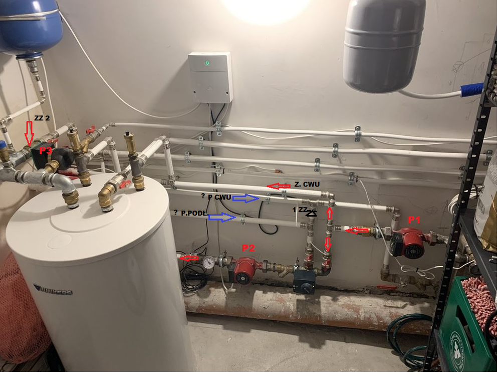

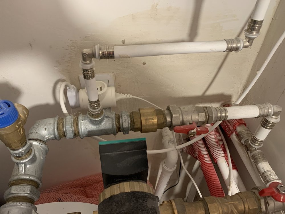

  • W Techu mamy co trzeba. Teraz tylko zgrać to z Junkersem.  Ale najpierw wyeliminować błędy instalacji. Poniżej kilka kolejnych "kwiatków": POMPY  - pompa P1 na obiegu wtórnym wymi

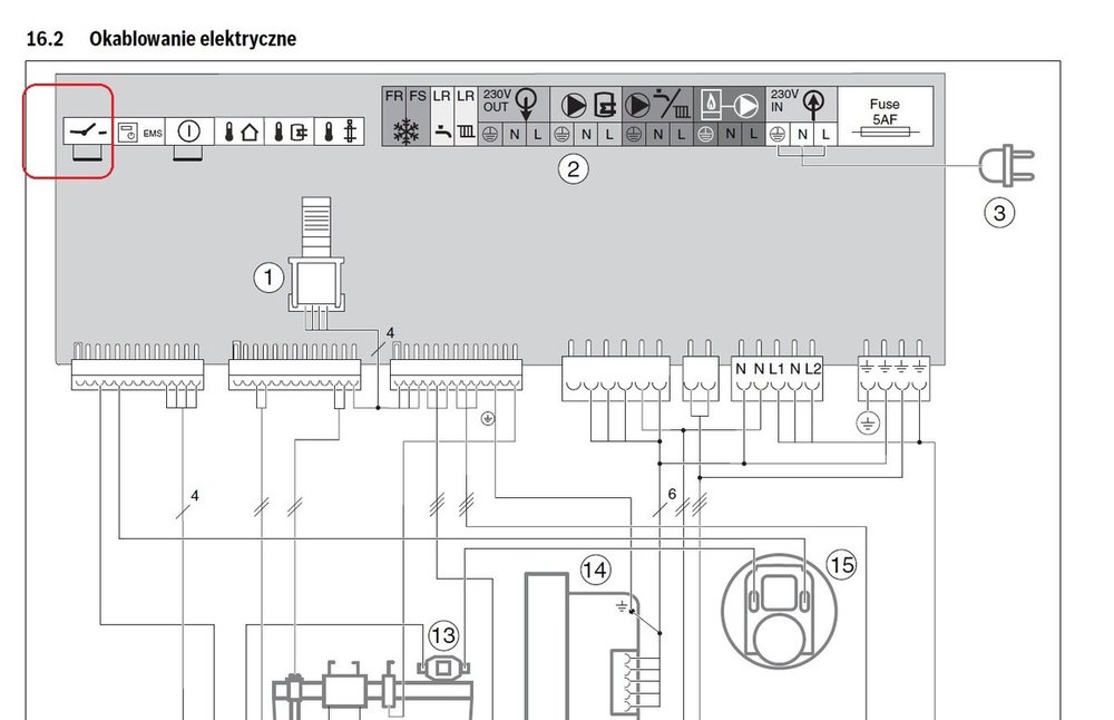

  • Zaciski com- nc załączone będą prawidłowe dla kotła gazowego, gdyż w momencie przekroczenia temp wyłączenia ustawionej na sterowniku tech nastąpi rozwarcie zestyków i wyłączenie kotła gazowego. S
  • Tak:   Oczywiście wyciągnąć wcześniej zworkę w kotle.

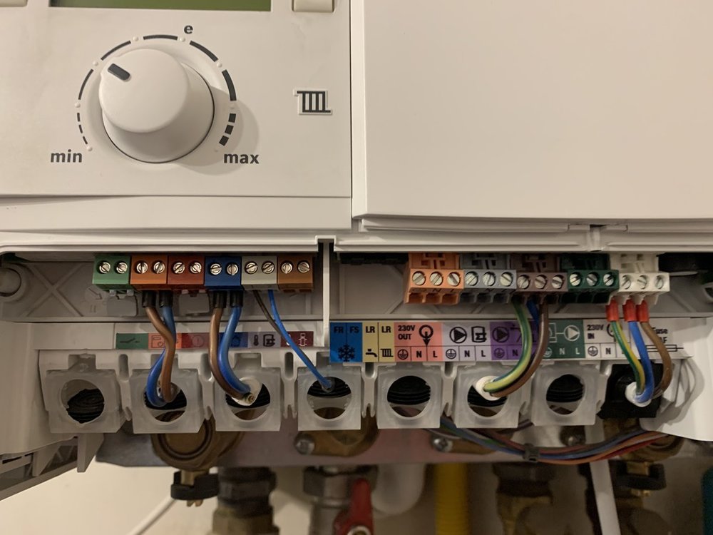

Już tyle ustawień przetestowałem :) przez tydzień zmieniałem na cw400 i odserwowalem zachowanie . Na początku chociaż jak paliłem w kominku to grzał mi kaloryfery a teraz nie chce nie wiem co przestawiłem ...
Jeżeli na pewno ten z linku to twój kocioł to masz w nim możliwość sterowania stykiem zwiernym -wyjmij zworę, którą zaznaczyłem na czerwono i zobacz co się będzie działo!
Kocioł nie odpali ale co z pompą i zaw 3-D?
U mnie na regulatorze Wolfa to działa jak trzeba, a u ciebie?
Edytowane przez sambor
A jak wyciągnę ta zworke z pierwszego gniazda to piec podgrzeje mi zbiornik wody ? Wg programatora
Ok wodę grzeje , zaraz pale w kominku testowo w celu sprawdzenia
Pale w kominku za jakiś czas dam znać co i jak

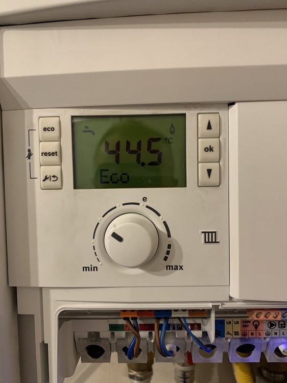

od czasu zdjęcia zworki pompuje gaz a na wyswietlaczu pali się S
POMPY
- pompa P1 na obiegu wtórnym wymiennika powinna tłoczyć do niego a więc byc na powrocie. Tutaj na zasilaniu tłoczy na obieg CWU oraz do pompy P2 obiegu z mieszaczem. Pompa P2 zasysa z powrotu podłogówki oraz powrotu CWU, ponieważ nie ma tam zaworu zwrotnego ZZ1
- pompa P3 cyrkulacyjna - o niej już pisałem - zamontowana albo na zimnej wodzie, albo zabezpieczenia bojlera są na ciepłej. To wyjaśniłby kierunek strzałki na zaworze zwrotnym ZZ2.
- "wyrzut" z zaworu bezpieczeństwa wprost na gniazdko elektryczne to już hardcore :)
Na razie tyle, choć pewnie ktoś jeszcze coś znajdzie.
Edytowane przez gmaj22
A wiec tak .... wodę z kominka pompuje do układu podłogówki , pompa podłogówki chodzi , zawór trójdrożny również otwarty na 10 . Na cw400 nie ma informacji o uruchomieniu gazu ale na piecu pali się S i słychać jak by pompował gaz hmmm
No właśnie co oznacza s ? Może to dźwięk  pracy pieca a nie gazu ?
testowo gaz zamknięty litera S na piecu jest wiec gazu nie odpala
z wymiennika ciepło bardzo szybko schodzi wiec bardzo dobrze wcześniej nie potrafił tego ciepła odprowadzić , wyglada to bardzo obiecująco dam znać za około 1h i wszystko będzie jasne
A czy odniesiesz się do problemów z postu #34?
Tak oczywiście przekaże to instalatorowi ponieważ ja się na tym nie znam i tez dam znać .

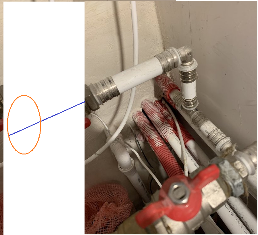

Ale w która stronę jest strzałka na ZZ2 to możesz podać... Czy w stronę ściany, czy w stronę trójnika z rurką do niebieskiego zbiornika?
Tak wyglada zz2 na lewo ściana , za ściana piec gazowy
Litera S na wyświetlaczu kotła, to program napełniania syfonu (jest o tym w instrukcji). Trwa to około 20-30 minut, można przerwać w menu instalatora na kotle.
Ok rozumiem a jak S jest wyświetlane od 2 h ?
Zawór zwrotny jest po za kadrem, na lewo od "uciętego" zaworu kulowego. Znajdż na nim strzałkę i napisz, w którą stronę jest skierowana.
Czyli jest tak, jak wcześniej pisałem: pompa cyrkulacyjna podłączona do obiegu zimnej wody, a powinna być do ciepłej.
Rozumiem może głupie pytanie a na co to wpływa ? Jak zamontuje na cieplej ?
Potwierdzam ze po zdemontowaniu zworki kominek pracuje prawidłowo ! Bardzo dziękuje
jak bym chciał uruchomić ogrzewanie podłogowe z gazu  to muszę zamontować zworke ? Czy nie ma to znaczenia ?

cyt: "Dobrze że nie podłączyli jej do tego gniazdka za rurami - mieli przecież blisko"
@sambor....wygrałeś internety dzisiaj :))
