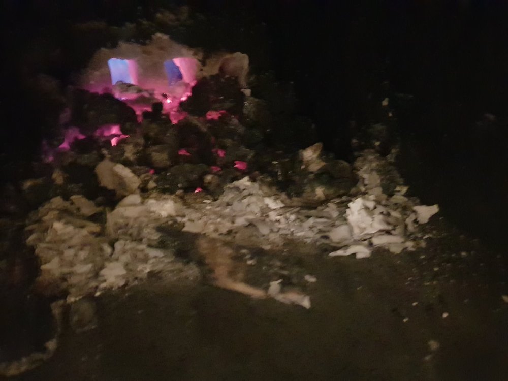

Gość Opublikowano 5 Stycznia 2019 #1 Udostępnij Opublikowano 5 Stycznia 2019 Witajcie. Mam problem z dopalaniem płomieni co niesie ze sobą spore ilości sadzy w wymienniku. Niestety kocioł ma taką konstrukcję,że język ognia prawie sięga czopucha. Wypalanie wsadu jest dość intensywne/gwałtownego i myślę,że tutaj leży problem. Jak można na maxa doprowadzić do tego by płomienie się dopalały? Dzisiaj zrobiłem pewną modyfikację w tym kierunku,ale nie wiem czy coś to da. Cegła szamotowa wstawiona trochę poniżej drzwi zasypowych na głębokość 12cm po to by spaliny miały szanse się wypalić.Głębokość kotła 25cm. Co o tym myślicie? Odnośnik do komentarza Udostępnij na innych stronach Więcej opcji udostępniania...
jan3 Opublikowano 5 Stycznia 2019 #2 Udostępnij Opublikowano 5 Stycznia 2019 A nie próbowałeś zmniejszyć powierzchni rusztu szamotem.Podniesiesz temperaturę żaru i może będzie się lepiej dopalać,czysciejszy wymiennik. Odnośnik do komentarza Udostępnij na innych stronach Więcej opcji udostępniania...
Gość Opublikowano 5 Stycznia 2019 #3 Udostępnij Opublikowano 5 Stycznia 2019 @jan3 Czego ja już nie próbowałem:) Zmniejszenie powierzchni rusztu nic nie daje-zmniejszona jest też powierzchnia zasypowa i też kiepsko. Odnośnik do komentarza Udostępnij na innych stronach Więcej opcji udostępniania...
Mikesz62 Opublikowano 5 Stycznia 2019 #4 Udostępnij Opublikowano 5 Stycznia 2019 Powietrze dopalające ucieka szczeliną między półką a kotłem. nad drzwiczkami załadunu, zatkaj watą jak bedzie lepiej zrób na stałe, Odnośnik do komentarza Udostępnij na innych stronach Więcej opcji udostępniania...
Gość Opublikowano 5 Stycznia 2019 #5 Udostępnij Opublikowano 5 Stycznia 2019 @Mikesz62 Tam nie ma żadnej szczeliny-to jest ciągłość.Zdjęcie poglądowe,ale taką właśnie mam budowę kotła. Odnośnik do komentarza Udostępnij na innych stronach Więcej opcji udostępniania...
SONY23 Opublikowano 5 Stycznia 2019 #6 Udostępnij Opublikowano 5 Stycznia 2019 Lepiej już zrób rysunek odręczny i wklej fotkę niż taki poglądowy z błędami, bo różnica jest kolosalna i wprowadza ludzi w błąd. Stąd też były moje fantazje o odwróconym deflektorze... Odnośnik do komentarza Udostępnij na innych stronach Więcej opcji udostępniania...
Mikesz62 Opublikowano 5 Stycznia 2019 #7 Udostępnij Opublikowano 5 Stycznia 2019 przepraszam wzrok już nie taki, w takim razie może kierownica pw spowoduje szybszy wlot pw i natleni tylne płomienie. Odnośnik do komentarza Udostępnij na innych stronach Więcej opcji udostępniania...
Gość Opublikowano 5 Stycznia 2019 #8 Udostępnij Opublikowano 5 Stycznia 2019 Pw otwarte max Rysunek poprawiony Odnośnik do komentarza Udostępnij na innych stronach Więcej opcji udostępniania...
Mikesz62 Opublikowano 5 Stycznia 2019 #9 Udostępnij Opublikowano 5 Stycznia 2019 Jeżeli kocioł jest głęboki ,przy intensywnym paleniu, płomienie przy tylnej ścianie kotła wpadają w kanał między półki niedotlenione. Odnośnik do komentarza Udostępnij na innych stronach Więcej opcji udostępniania...
Gość Opublikowano 5 Stycznia 2019 #10 Udostępnij Opublikowano 5 Stycznia 2019 3 minuty temu, Mikesz62 napisał: płomienie przy tylnej ścianie kotła wpadają w kanał między półki niedotlenione. Też tak obstawiam. Dlatego też wstawiłem cegłę szamotową na wysokości drzwi zasypowych by zmusić spaliny by tamtędy podążały w celu dopalania. Żółta krecha to cegła szamotowa-półka na głębokość (12cm) połowy głębokości komory (25cm) Odnośnik do komentarza Udostępnij na innych stronach Więcej opcji udostępniania...
sylwazx Opublikowano 5 Stycznia 2019 #11 Udostępnij Opublikowano 5 Stycznia 2019 Godzinę temu, Jamjestcichy napisał: Cegła szamotowa wstawiona trochę poniżej drzwi zasypowych na głębokość 12cm po to by spaliny miały szanse się wypalić.Głębokość kotła 25cm. Tą cegłę szamotową podnieś wyżej tak żeby odległość od niej do dolnej półki wynosiła 3 max 5 cm. Ta półka stoi na bocznych szamotkach, tył bez szamotek. U mnie się sprawdza. Odnośnik do komentarza Udostępnij na innych stronach Więcej opcji udostępniania...
Gość Opublikowano 5 Stycznia 2019 #12 Udostępnij Opublikowano 5 Stycznia 2019 5 minut temu, sylwazx napisał: Tą cegłę szamotową podnieś wyżej tak żeby odległość od niej do dolnej półki wynosiła 3 max 5 cm No właśnie według mnie to trochę bez sensu bo zasyp w takim ułożeniu będzie cały na równo z rozetką,więc na całkowite dopalenie nie ma szans. U mnie to działa jako zwężenie właśnie po to by te spaliny się dopalały. U mnie też szamotka leży na bocznych szamotkach,plecki odsłonięte. Odnośnik do komentarza Udostępnij na innych stronach Więcej opcji udostępniania...
sylwazx Opublikowano 5 Stycznia 2019 #13 Udostępnij Opublikowano 5 Stycznia 2019 7 minut temu, Jamjestcichy napisał: U mnie to działa jako zwężenie właśnie po to by te spaliny się dopalały. Ja w rozetkę włożyłem zwiniętą blachę z puszki po piwie :) skierowaną lekko w dół, takie KPW. Tak żeby dmuchało w zasyp pod półkę szamotową. Odnośnik do komentarza Udostępnij na innych stronach Więcej opcji udostępniania...

def Opublikowano 6 Stycznia 2019 #21 Udostępnij Opublikowano 6 Stycznia 2019 ,.. ten temat już był mocno przerobiony. Zaglądam tu z ciekawości a nie powinienem. Aby uzyskać w górniaku efekt dopalania należy wykonać RUCHOMY palnik, który będzie opadał razem z opadającym żarem. ( @Tom1000 już to przetestował). Prawdopodobnie jest to nieopłacalne a jeśli nawet, to pozostaje uzupełnianie paliwa. Ważny jest czas, temperatura, proporcje "chemikalów" biorących udział w spalaniu i STAŁOŚĆ wszystkich parametrów czyli palnika od żaru. Te warunki spełnia dolniak lub górniak postawiony "na głowie", czyli dolniak. Odnośnik do komentarza Udostępnij na innych stronach Więcej opcji udostępniania...
Gość Opublikowano 6 Stycznia 2019 #22 Udostępnij Opublikowano 6 Stycznia 2019 Ok,piszecie że nie można dopalać płomieni. W takim razie jak dojść do takich efektów by w/na kominie/wymienniku było mniej sadzy? Odnośnik do komentarza Udostępnij na innych stronach Więcej opcji udostępniania...
Mikesz62 Opublikowano 6 Stycznia 2019 #23 Udostępnij Opublikowano 6 Stycznia 2019 W kotłach zasypowych nie unikniesz sadzy ,wcześniej czy później pojawi się, daj sobie spokój ,szkoda zdrowia,spalasz w miarę czysto i jest ok. Odnośnik do komentarza Udostępnij na innych stronach Więcej opcji udostępniania...
heso Opublikowano 6 Stycznia 2019 #24 Udostępnij Opublikowano 6 Stycznia 2019 18 minut temu, Jamjestcichy napisał: W takim razie jak dojść do takich efektów by w/na kominie/wymienniku było mniej sadzy? Przerobić na dolniaka, co w zasadzie z górniakiem nie jest łatwe, efekty mogą być upierdliwe. Już łatwiej zrobić nowy kocioł. Odnośnik do komentarza Udostępnij na innych stronach Więcej opcji udostępniania...
marcus312 Opublikowano 6 Stycznia 2019 #25 Udostępnij Opublikowano 6 Stycznia 2019 Według fotki ma fajny kocioł do przeróbki na dolno spalający . Odnośnik do komentarza Udostępnij na innych stronach Więcej opcji udostępniania...
