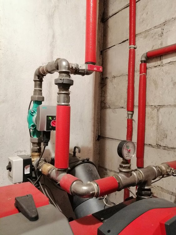

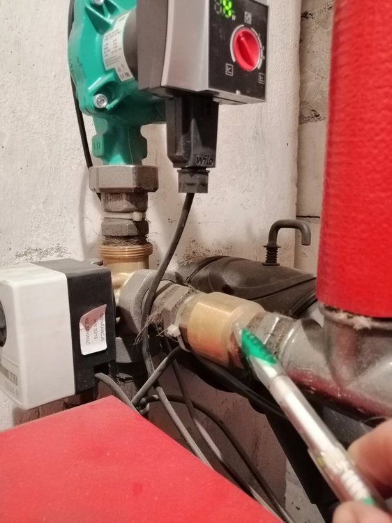

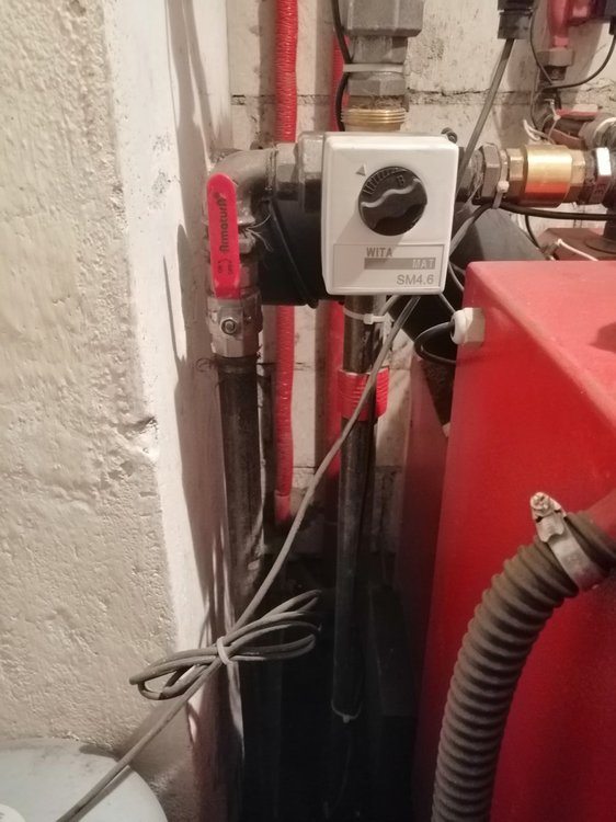

Witam. Posiadam kocioł Defro Komfort Eko 12kw. Palę drugi sezon. Nie daje mi spokoju niska temperatura powrotu do kotła ok30 stopni. Zdaje sobie sprawę że mam zamontowany zawor 4d tylko 1cal i średnicę rur też 1(instalator szkoda pisać a wydawało się że jak jest w tym biznesie 23lata to nic nie spier...) i to jest przyczyną że grawitacja sobie nie radzi. Na wyjściu z kotła do zaworu 4d mam zawór zwrotny i wydaje mi się że to zawór stawia opór ciepłej wodzie. Ogólnie słyszałem żeby mieć wygrany Powrót to siła tkwi w prostocie im mniej kolanek zakrętów zaworów tym lepiej. Pytanie moje to czy ten zawór zwrotny musi tam być?
Też tak mi się wydaje że ten zawór stawia spory opór. Może po demontażu nie osiągnie powrotu 55stopni ale te 40_45 tak. A na wiosnę dam zawór 4d i rury 5/4 to powinno pomoc
Przy takich zawijasach i małej średnicy rur obiegu kotłowego nie uzyskasz ciepłego powrotu. Bez pompy kotłowej się nie obejdzie.
A w którym miejscu powinna być zamontowana pompa kotłowa? Ciekawe jak dużo wzrośnie spalanie?

A co myslicie o takim pomyślę? Czujnik temperatury cwu podłączyć na powrót do kotła. A tryb pracy ustawić na pompy równolegle czyli co pracuje cały czas a cwu (czyli tem. Powrotu) wyłącza się po osiągnięciu zadanej temperatury
Temperatura CWU będzie się równać temperaturze kotła i gdy zbiornik osiągnie np 55 stopni a na kotle będziesz mieć ustawione 65 to pompa CWU się wyłączy i powrót będzie zimny. Nie rób półśrodkami tylko wpakuj pompę kotłową, którą już masz. Podłącz ją elektrycznie równolegle z pompą CO. Powrót będzie zawsze dogrzany.
Podłączyłem czujnik temperatury cwu na powrót do kotła i dokładnie tak się dzieje jak kolęda Digitrax napisał A poza tym kocioł krócej jest w podtrzymania. Wpinam czujnik cwu spowrotem w bufor. I jak będzie trochę cieplej na zewnątrz to montuje pompę na powrót

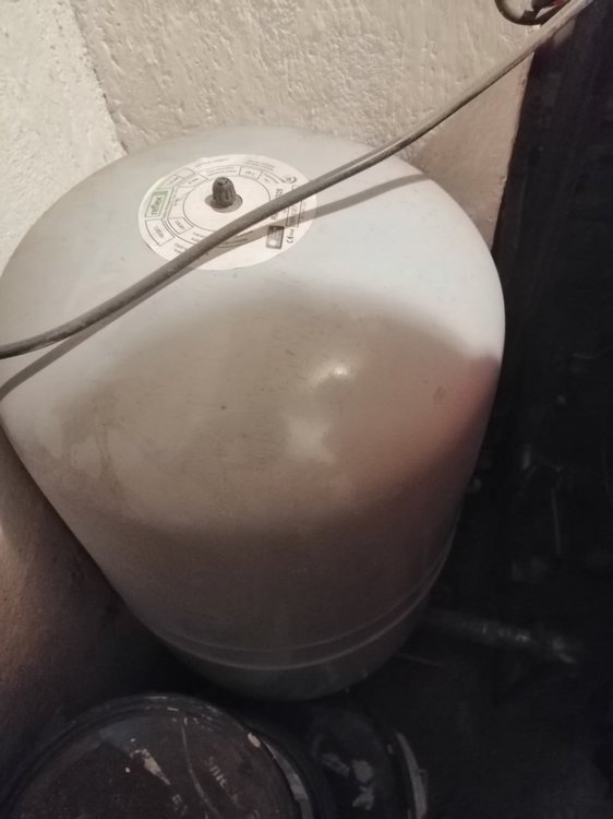

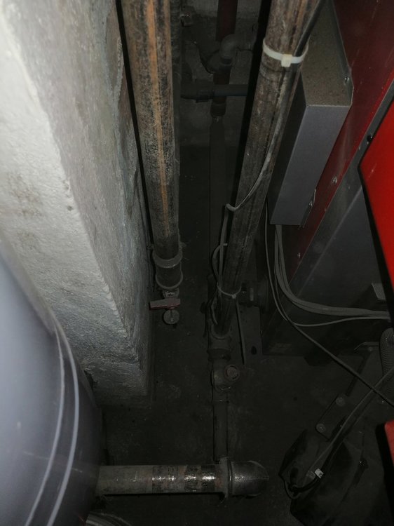

Powiedz Ty nam lepiej lub pokaż gdzie masz podłączone naczynie otwarte.

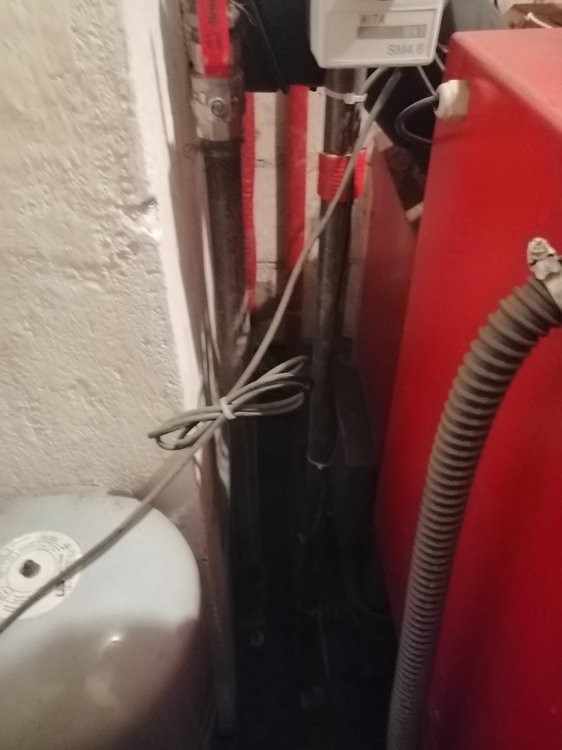

Mama naczynie przeponowe. Zamontowane z tyłu kotła na wysokości 60/70cm i podłączone na powrót do pieca

Kolego Digitrax niestety masz racie. A ja mam zrobione w układzie zamkniętym.Ogolnie mam  *** Instalacje Ciekawe komu jeszcze ten instalator spartaczyl inst.

Jak nie masz możliwości usytuowania naczynia otwartego w najwyższym punkcie instalacji i poprowadzenia do niego rur od kotła to chcąc mieć bezpieczną instalację wyjściem jest zastosowanie wymiennika płytowego
A jaki mogą być konsekwencje dla instalacji jakbym zostawił to w układzie zamkniętym choć kocioł musi być zamontowany w otwartym?
Kotły do układu zamkniętego mają wzmocnioną konstrukcję.Kocioł przeznaczony do pracy w układzie otwartym a pracujący w zamkniętym w razie krytycznej sytuacji może go np.rozpirzyć  tym bardziej że nie ma wymaganego zabezpieczenia dla układu zamkniętego czyli urządzenia  do odprowadzenia nadmiaru ciepła w postaci wężownicy schładzającej lub zaworu dwufunkcyjnego DBV
Powinien też być zawór bezpieczeństwa jako trzecie konieczne zabezpieczenie oprócz  naczynia przeponowego

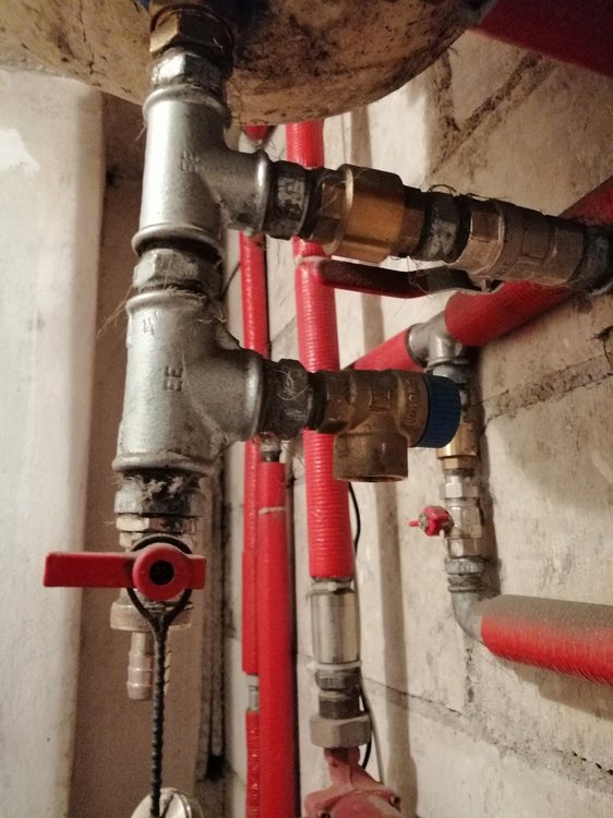

Zaworu dwufunkcyjnygo nie ma jest tylko zawór bezpieczeństwa zamontowany na bojlerze.
Zawór bezp.na bojlerze to inna bajka(w ogóle nie ma połączenia z instalacją CO i jest zamontowany na dolocie zimnej wody z sieci)On pełni odmienną funkcję zabezpiecza bojler a nie kocioł.Zresztą zawór bezp.przeznaczony do instalacji grzewczej ma inny zakres ciśnienia w porównaniu z zaworem bezp.bojlera(tu 6atm)
A tak przy okazji brak naczynia przeponowego do CWU
