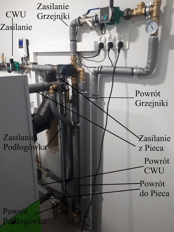

  2. Witam Panowie. Padła decyzja o zainstalowaniu sprzęgła. Mam jednak jeszcze pytania. Wiedząc że mam op. na parterze i piętrze 2 rozdzielacze z mieszaczami i obieg na grzejniki (pomijając CWU bo to wepnę przed sprzęgłem) jakie sprzęgło zastosować? Z 1 wyjściem i powrotem od strony instalacji i później odchodzić trójnikami na każdy obieg? A może scalić zasilania i powroty od podłogówki(ale to raczej głupie) albo sprzęgło z wyjściem i powrotem na 3 obiegi od strony instalacji? Kolejne pytania odnośnie doboru mocy sprzęgła z czym się borykam. Mam piec SAS BIO SOLID 14KW, 190 m2 podłogówki (1600 metrów rur pex 16) pompy przy rozdzielaczach Grundfos UPM3 FLEX AS 15-70/130 mm. Zasobnik CWU 300 l.
  3. Witam Panowie. W załączniku przedstawiam wam instalację z opisem którą wcześniej narysowałem na schemacie.
  4. Witam. Dane zaworu 4d :Dn 32, Kvs 16m3/h , przyłącze rp 1 1/4" zawór to afriso ARV 485
  5. A miałem właśnie pytać o tą podłogówkę. Podłogi jest 190 m2 na dwóch kondygnacjach, grzejników 4 (dwa w garażu i dwie drabinki) a zawór dopiero jutro zobaczę jakie ma kvs
  6. Widzę po profilu, że kolega Sambor ma duże doświadczenie. Czyli śmiało mogę zainstalować pompę na powrocie za zaworem 4d i powrót będzie oscylował w odpowiedniej temp. Coś jeszcze muszę dodać czy tylko pompę?
  7. Też tak myślę ale chciałbym żeby ktoś się wypowiedział też na pierwszy.
  8. Ja jak włączę priorytet ogrzewania domu to wyłącza się pompa na grzejnik oraz CWU a temperatura powrotu spada do temp. powrotu z podłogówki
  9. Też tak zrobię na obecną chwilę przez CWU ale to rozwiązanie na krótką metę. Muszę poszukać tego postu o tej pompie
  10. Wiem że sprzęgło to przeróbka całej kotłowni i bronię się przed tym. Nie słyszałem o pompie na powrocie 4d. Myślisz że to zadziała?
