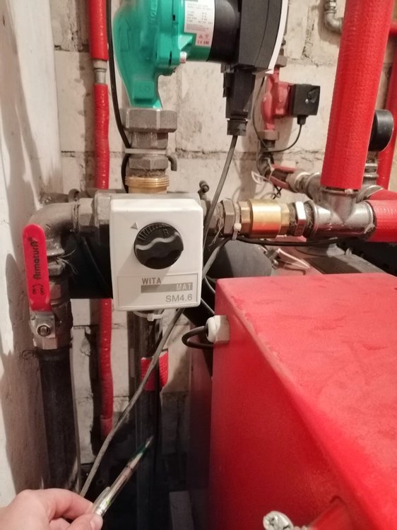

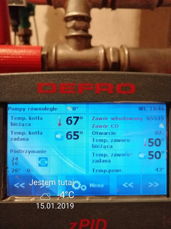

53 minuty temu, pafiik napisał:
Mam podobną sytuacje jak autor tematu, tylko sie zastanawiam co bedzie lepsze dla kotła i mniejszego spalania. Opcja1: przymkniecie 4D i puszczenie na dom 45st.C tym samym nie pobieram tyle ciepla z kotła, ale powrot w okolicy 40st.
Opcja 2:
Puszczenie na dom ok. 55st.C tym samym pobieram wiecej ciepla z pieca, ale temp. powrotu ma ok. 50st.C
Co lepsze?
Jedno z drugim nie trzyma się kupy. Jeśli za zaworem dasz więcej, to powrót musi mieć mniej.

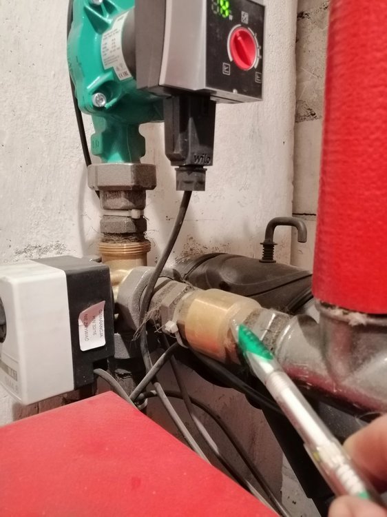

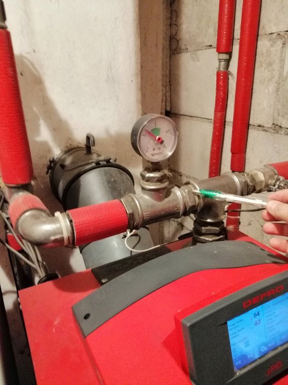

No niestety, ale 4D faktycznie nie spełnia obu funkcji na 1 pompie tak jak pisze Digitrax. W moim przypadku moglo by go wogole nie byc bo jak puszcze mniej na dom to i tak nie podnosi temp powrotu. Z kolei jak puszcze wyzsza temp na dom( niski pobor ciepla przez dom) to powrot cieplejszy jest. Na dzien dzisiejszy wybieram opcje gdzie puszczam ok. 55st. na grzejniki tym samym powrot oscyluje w okolicy 50st. Przyszlosciowa nastawiam sie na dolozenie pompy na powrocie z 4D.
Może ktoś ma pomysł gdzie w tym przypadku wstawić pompę na dogrzanie powrotu. Czy dać trojnik na wyjściu z kotła i rurkę z pompka na powrót. A może z zaworu 4d na rurce w pionie w dół do powrotu?
Daj tu gdzie pokazujesz na drugim zdjęciu czyli na powrocie z 4d do kotła. Montaż w takiej kolejności zawór kulowy, filtr siatkowy, pompa, zawór zwrotny, zawór grzybkowy.

Witam. Po demontażu zaworu zwrotnego udało mi się uzyskać ok 10stopni było na powrocie ok 28 a jest 38/42 Już na wiosnę wymienię 4d z 1cal na 5/4 wraz z rurami i będzie te magiczne 55stopni. Szkoda że instalator od razu nie zrobił jak książka pisze. Teraz trzeba płacić dwa razy za to samo.
Po wymianie zaworu i rur na większe będzie magiczne 55 albo i nie.Sugeruje pompę kotłową bez wymiany zaworu 4D i rur na większe
Ale czy pompka namiesza na tyle aby było te magiczne 55stopni skoro zawór jest tylko 1calowy
