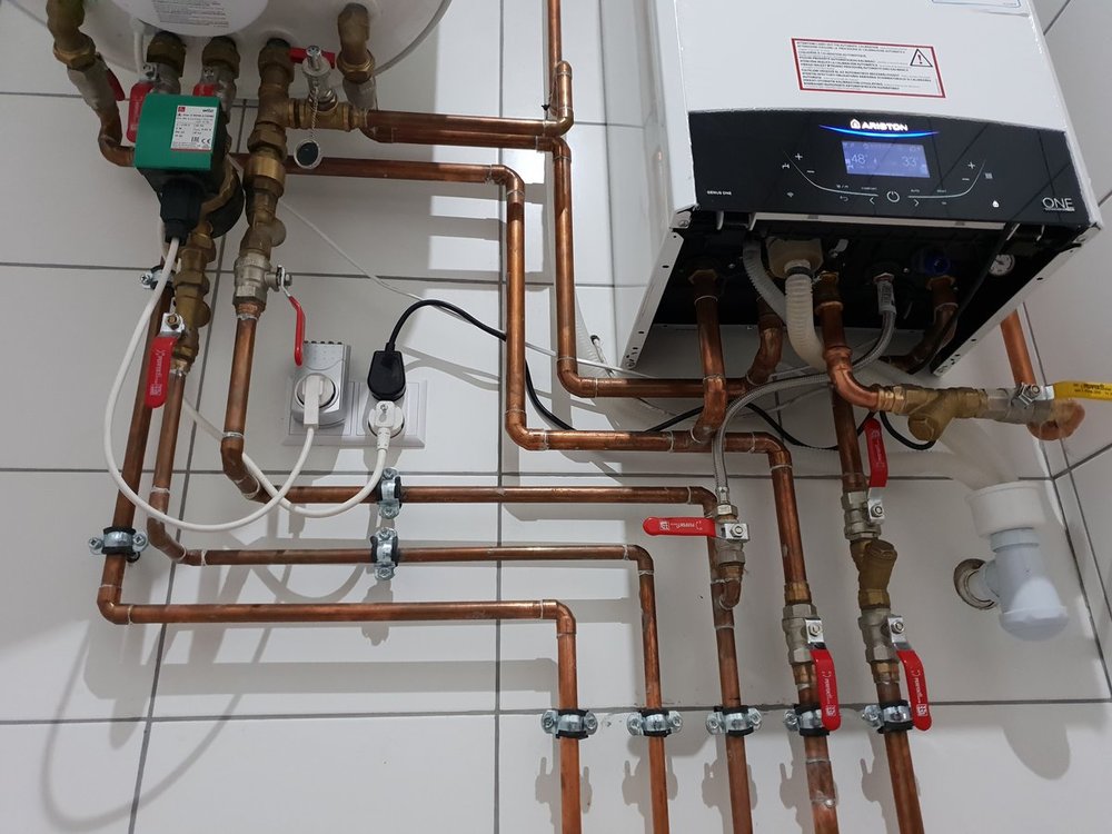

Kolego analizujac twoje zmagania na razie wykluczylbym za przyczyne male srednice zwazywszy na to iz zamykasz jeden z rozdzielaczy i nic nie wzrasta (choc rura cu 22 to za mało na tyle podłogi). Malo tego zamontowales dodatkowa pompe w szeregu i tez nie pomoglo a montaz pomp w szeregu zwieksza ich wysokosc podnoszenia (zdolnosc pokonywania oporów) wiec siłą rzeczy musialo to cos zmienic a nie zmienilo. Nie znam sie na Aristonach bo u mnie to malo popularny producent ale masz tam pompę PWM. Moze byc tak ze masz w ustawieniach serwisowych ustawioną pompę w kotle ze sama moduluje predkoscia w zaleznosci np. od temperatury powrotu. Ustaw ją na stały przepływ i wtedy zobaczysz różnicę !!!! Parameter 2.4.5 i 2.4.6 w ustawieniach serwisowych odpowoadaja za predkosci pompy ustaw na max. Parametr 8.2.7 pokaze ci % modulacji pompy.

To ja bym jeszcze jedną rzecz wykluczyl a mianowicie jakieś zapchanie lub zagniecenie rury miedzianej w wylewce, mysle o tym dlatego ze jakbys zamknal jeden z rozdzielaczy to musza przeplywy wzrosnac a u ciebie nic. Rozpiąłbym te rury zasilające na kotle i na rozdzielaczu w kotłowni. Kupiłbym rure karbowaną 1" (z zaklepanymi zakrętkami 5/4") i połączyłbym ten rozdzielacz z kołem tymi dwoma rurami. Jak przeplywy wzrosną to masz cos nie tak w wylewce jak nie wzrosną to dzwoń do wróżbity Macieja ☺ o taka rura https://www.karbowane.pl/rura-karbowana-dn25-aisi-304-p-167.html  zakują ci konkretne wymiary i przyślą albo popytaj u siebie w hurtowniach

Aby wykluczyć złe podłączenie kotła - zrób fot  podłączenia , ale od dołu.
Jak będzie ok, to został tylko rozdzielacz - one często są produktem garażowym i mogą być w nim złe rotametry.

Chyba mam przyczynę. Moze nią być automatyczny bypass pozycja nr 11 na schemacie twojego kotła. Zobacz co sie dzieje jak nie pracuje on prawidłowo-pompa miele wkoło omijając instalację (slabe przeplywy na rotametrach)
O tym by passie też myślałem, ale on powinien puszczać przy max ciśnieniu dyspozycyjnym pompy, a takiego tu nie ma przekroczonego.
Z resztą nie wiadomo czy by- pass ma regulację .
Natomiast nie podobają mi się belki z rotametrami oraz dodatkowe pytanie : czy na belce zasilającej na pewno jest podane zasilania z kotła?
Łatwo zdiagnozowac czy by pass sie zepsuł. Sprawdz parametr 8.3.2 temperatura powrotu. Jak jest w okolicy temp kotla to by pass walnięty

Zbyt małe srednice do rozdzielaczy, musi być sprzęgło. Może również dławić filtr bo chyba jest 3/4. Wyciągnij sitko i zobacz przepływ. Może być zamieniony też z gazowym, miałem takie przypadki.

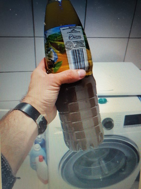

Przy pierwszym piecu myślałem że przyczyną moze byc się z instalacji w ulicy podczas napełniania,  NIZEJ FOTO CO ZOSTALO SPUSZCZONE( woda z farfoclami i kolorze kawy z fusami) z pieca po 2 miesiącach użytkowania. Po tym opuszczeniu był jakiś fachowiec i podłączył maszynę REMS co niby jakos powietrzem robi udar i przeleciał wszystkie pętle. :/ aleale dalej jak widzicie to samo.

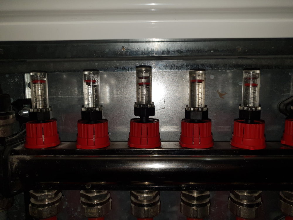

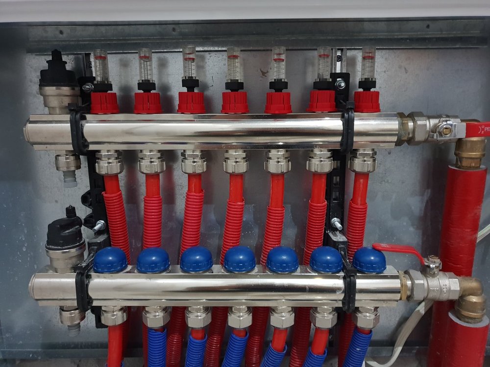

Praktycznie zostały rozdzielacze lub tylko rotametry - może wreszcie powiedz kto jest producentem tych rozdzielaczy?
Pytałem o to już kilka razy.
48 minut temu, odpowietrznik napisał:
Gdzie jest zero na rotametrze na górze czy na dole?bo nie mogę odczytać ze zdjęcia
Na górze 0 na dole 5
Dla formalności spytam bo pewnie jest dobrze.Zasilanie jest na górnej belce?
No niepokojący jest ten kolor wody z instalacji.Nie widzę filtra osadnikowego na dobiciu wody do instalacji a także powinien być ZZ
Edytowane przez odpowietrznik
Tak na górnej,  jak włączam piec górna jest ciepła,  dolna po paru godz9nach robi się tak samo ciepla robi się ciepla

Jeszcze jedna o info , a mogą być zamknięte te rozdzielacze.
A jak je otwierałeś? Bo te prprzepływomierze otwiera się dwustopniowo, najpierw dolną czerwoną nakrętką, dopiero później górna część czarną nakrętką. Kiedyś się zdziwiłem sam i to mocno.
Moim zdaniem zbyta mała średnica, zawór 3/4 ma przelot ok. 15 mm a filtr 3/4 chyba jeszcze mniejszy. I napewno miedz 22 na 1000 m rury jest zbyt mała. Pompa 25/60 nie poradzi sobie. Podepnij bezpośrednio rozdzielacz z kotła grubszymi rurami mogą być nawet PE. Zakręć zawory na rozdzielaczu a wepnij sie w korki przy odpowietrznikach. Zrobilem kiedyś podłogówke 5 obwodów, rury zasilające 22 mm miedz, pompa 25/60 odległość ok. 8 m  od mieszacza do rozdzielacza i przepływ ledwo 1,5 l.
Na taką ilość podłogi, te długości pętli i zaniżone średnice zasilenia musi być sprzęgło z konkretną pompą. Tam jest miejsce na "szybki montaż".
