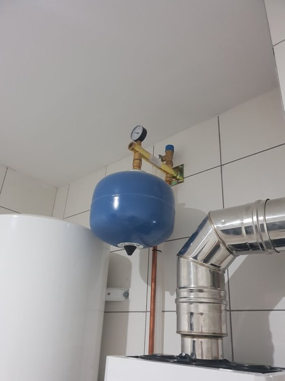

Co to ZB ? TU mogę po wierzchu przerobić na 28mm , muszę zapytać co będzie taniej,  sprzęgło,  czy 1.5m x 2 rury 22mm i parę kolanek. :)

  • odpowietrznik
    odpowietrznik
    Bezprzewodowo;)
A jak to wygląda?? Sprawdzę czy mam. Ale ps to raczej nie wpływa na przepływy:)
Takie coś jest nad zbiornikiem.

Na taką ilość podłogi, te długości pętli i zaniżone średnice zasilenia musi być sprzęgło z konkretną pompą. Tam jest miejsce na "szybki montaż".
P.S. Czy ten zasobnik nie wymaga ZB, czy ja go nie widzę?
Gdzie miejsce na szybko montaż sprzęgła? Co mi da to sprzęgło??
