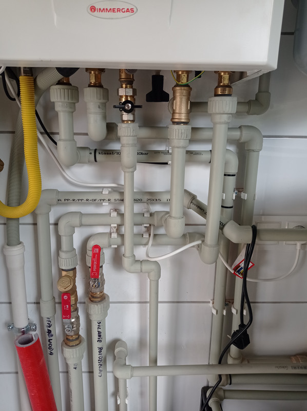

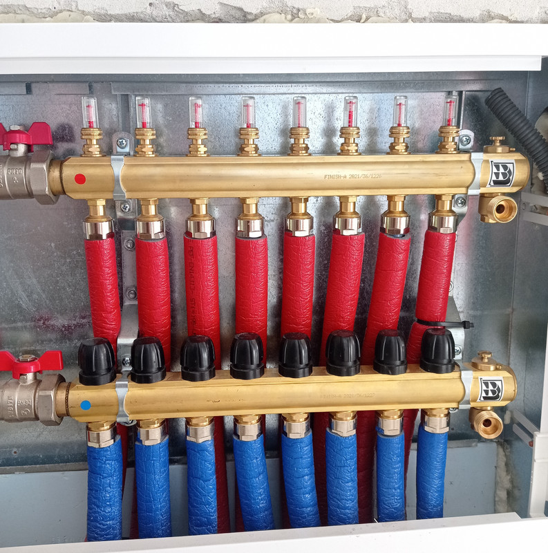

Jak w temacie , osiem pętli odkręcone na max , powroty otwarte , przepływy 0,5l , piec Immergas . Rury zasilające rozdzielacz PP32 , przy montażu pieca firma zamontowała odcinki rur PP25 widoczne na zdjęciach , twierdzą że oni tylko takie montują do zasilania rozdzielaczy , i nic do nich nie dociera . Wymienić te rury na PP32 , dołożyć dodatkową pompę . Gdy zakręcę jeden obieg wtedy przepływ na pozostałych trochę się zwiększa .
Pętle o długości od 64 najkrótsza 82 najdłuższa średnio 75m , czy pompa na max nie wiem ustawiał serwisant , wertowałem instrukcję i nie za bardzo wiem co miałbym tam przestawić jest to opcja dla serwisanta .
Obecnie jest włączona funkcja wygrzewania jastrychu , zauważyłem że pompa chodzi cały czas , podgrzewa palnik się wyłącza a pompa nadal chodzi , czy tak ma być ?
Ekipa od pieca trochę się zdziwiła że nie mam dodatkowej pompy  do c.o , oni podobno zawsze ją montują przy rozdzielaczu

Pompa powinna non stop chodzić.
Sprawdź na pompie w kotle - tam powinien być przełącznik A-B czy jakoś tak.
Jak zmienisz rury z tych PP25 na co najmniej PP32 będzie sporo lepiej.
Tu już będą decydować niuanse np rozdzielacz, ilość kolanek, średnica wewnętrzna tej rury PP32 - powinna być jak największa są PP32x4,5 , są PP32 x5,4  - te pierwsze będą lepsze, ważne aby miały oznaczenie PN15 lub PN16 lub więcej- to wytrzymałość na ciśnienie.

Więksość pomp obiegowych w kotłach wiszących jest fabrycznie ustawiona na ∆T15 lub ∆T20. W ogrzewaniu podłogowym zalecana ∆T5 lub ∆T7. Zajrzyj do instrukcji kotła jak zmienić ustawienia pompy oraz zaworu by-pass.
