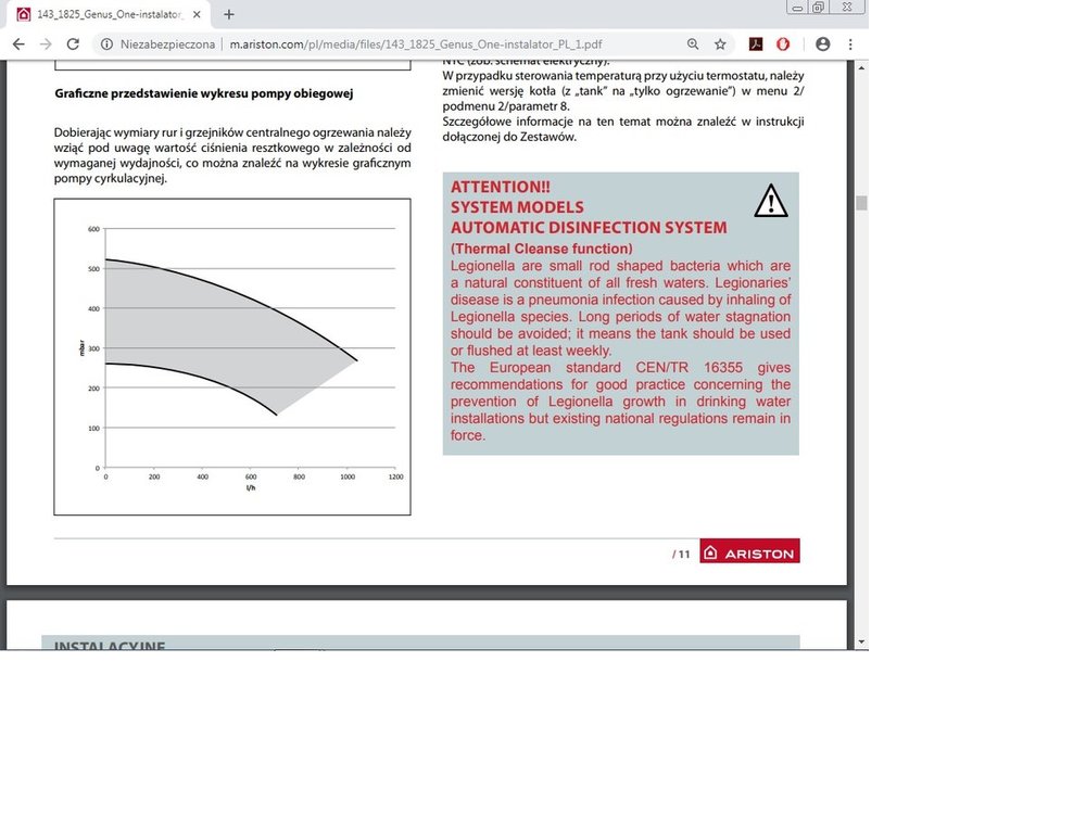

Mówisz że wymieniłeś kocioł na taki z mocniejszą pompą hm... O ile znalazłem charakterystykę pompy twojego kotła to pompa w nim jeżeli chodzi o wydajność to mała porażka (zał.) max.do 1000l/h
Wychodzi na to że zamienił stryjek...Możesz jeszcze sprawdzić filtr osadnikowy czy przypadkowo nie jest zanieczyszczony.Chcąc uzyskac przepływy w każdej z 14tu pętli w okolicach 1,5l/h pompa musiałaby dawać ok.1260l/h
Wąskim gardłem mogą być też średnice rur do rozdzielaczy,pewnie Cu 22
Jeżeli przyczyną jest słaba pompa w kotle to musisz dołożyć sprzęgło hydrauliczne i za nim mocniejszą pompę

Nawet dla podanych parametrów uważam że pompa w tym kotle jest za słaba aby uzyskać planowany przepływ.A co do ustawienia przepływów na poszczególne pętle to nie powinno się to odbywać na zasadzie"ja chcę w każdej pętli 1l/min) lecz po to jest projekt aby były w nim zawarte wartości przepływów dla każdej pętli i pewnie one tam są)

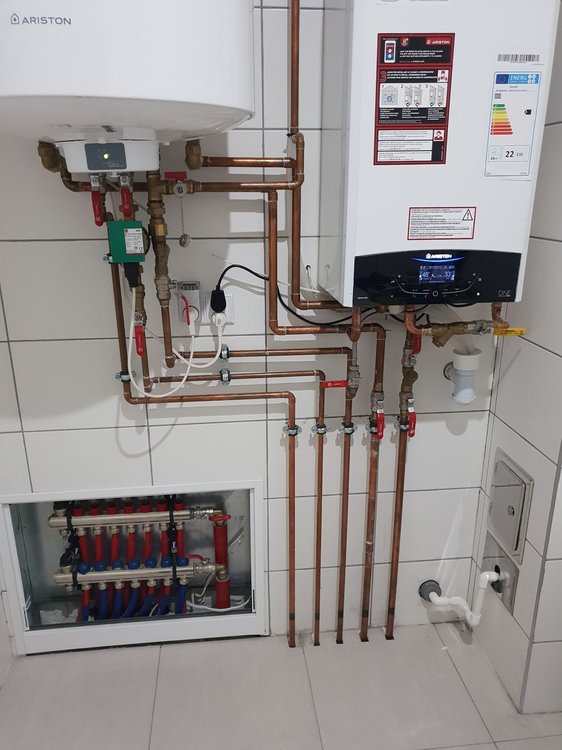

Panowie wiec to wyglada tak w projekcie sa rury Alu-PEX 26x4 , oraz 32x4 , u mnie dali miedziana ( ktora teroetycznie ma ciensza scianke wiec zakaldam ze 32x4 PEX [ wewnetrzna srednica to ok 32- [4mm+4mm] = 22 ) , jesli chodzi o odleglosci do pierwszego rozdzielacza widocznego w moim pierwszym poscie jest 1,2 m do drogiego od tojnika 2,2 m .
Podłogówka rozlozna idelanie tak jak w projekcie, dzownilem w sprawie specyfikacji do kotał przed wymiana do dzialu technicznego Ariston i mowili ze , te 23,5 Kpa mozna odniescx jako 2,35 m podnoszenia, wiec przy 920l/min dla staego pieca mialem 1,5m , a dla nowego mam wg wykresu ok 2,7 :(:(: wiec duzo wiecej, a EFEKT TEN SAM :(
Jak zaznaczyl koleg odcinajac rozdzielacz , ktory jest dalej całkowicie, na pierwszy nie wiele wiecej te przeplywy sie zwiększaja , może inacze , przy zamknietym tym dalszym , na pierwszym calkowicie pootwieranym mam przeplywy 1,2l/min, jak otowrze drugi wszsytko siada ponizej 1 :(

20 minut temu, sarniak11 napisał:
Z ciekwoastek dodam ze jakie 2 tygodnie temu hydraulicy dołozyli pompę jedna szeregowo zaraz pod piecem na zasilaniu ( jakas LFP o wyd 1500l) po jej załączedniu poprowaiło to przeływy o jakies 0,2 na kadej petli :/:/
To nie możliwe, pompa od CWU nie może mieć wpływu na pracę CO.
Z resztą oba obiegi są napędzane pompą z kotła, więc po co ta druga pompa?!!!
Te pompy i obiegi są rozdzielone hydraulicznie i przełączane w kotle - sprawdź podłączenie kotła i zasobnika + podpisz te rury na fot kotła.
Te pompy i obiegi są rozdzielone hydraulicznie - sprawdź podłączenie kotła i zasobnika + podpisz te rury na fot kotła.

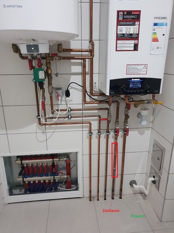

Zamontowali dodatkowa pompe na zasilanie z pieca , w tym miejscu ---->
Tu jest chyba inny problem - trzeba sprawdzić jak masz podłączone rury do kotła.
jak jest wpięta rura powrotu?
Masz inst tego kotła - na str 9 są wejścia i wyjścia do kotła, na str 13 jest wpięty bojler - tak pewnie masz ,ale gdzie jest wpięta rura powrotu podłogówki do kotłą?
Może się okazać że kocioł zasila równolegle bojler i podłogówkę - wtedy bojler robi za bypass podłogówki i nigdy nie wzrośnie przepływ w podłodze.
Ten typ kotła posiada jedno wyjście i dwa powroty przełączane wewnątrz przez zawór 3D. Podłączałem  kiedyś taki kocioł i też się dziwiłem, że zaraz na jego wyjściu muszę dawać trójnik rozdzielający obieg na CO i CWU bo wewnątrz tego nie wykonano. Tutaj bez sprzęgła i wydajnej pompy się nie obejdzie. Gdy to nie pomoże to trzeba zwiększyć średnice rur zasilających rozdzielacze.
wyjscie z kotał na zasilanie podłogówki ma 3/4" tj ok 20mm, mam zasilane pociagniete rura 22Cu , czy zastosowanie wiekszej rury cos zmieni skor i tak z pieca wychodzi 20mm ?
Powinno być jak poniżej - czerwona strzałka wyjście na rozdzielacze, niebieska powrót z rozdzielaczy.
Większa rura trochę zmieni, ale nie aż tak bardzo - masz małe odległości.
Sprawdź podłączenia kotła!
Własnie przeleciałem cala instalacje , jest ok podłączone :/ nie mam już siły

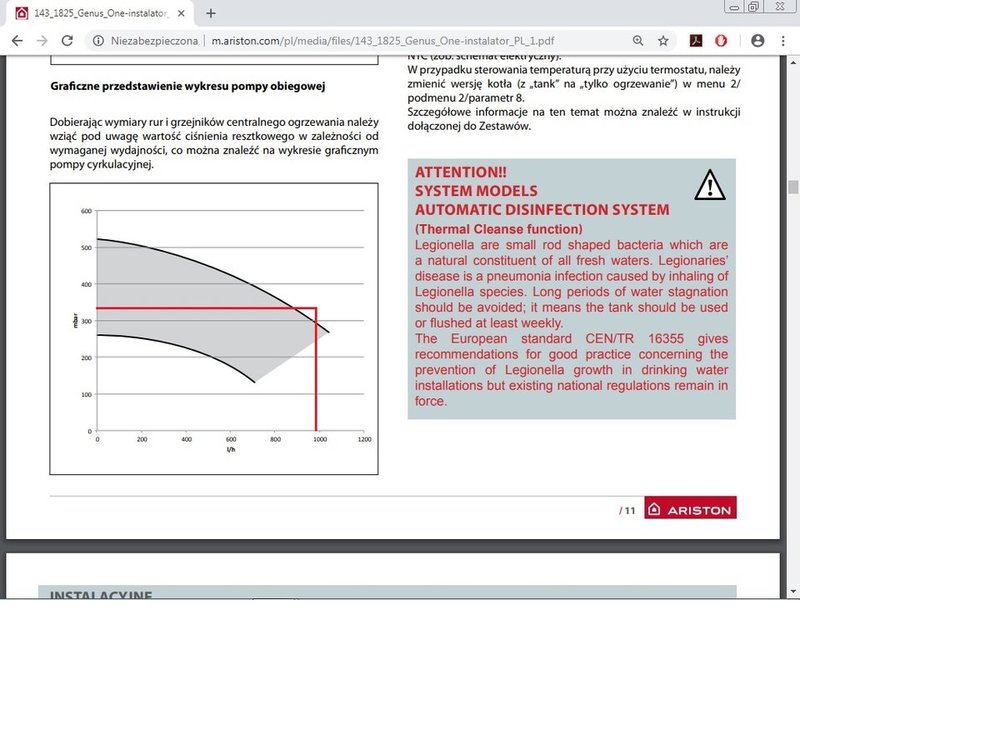

dzownilem do Ariston i sprawdzali wykresy tabeli poprzedniego pieca i obecnego:
Moja podlogowka 23,5kPa , 920l/h
PRZY POPRZEDNIM PIECU/POMPIE ok 19kPA przy 920
PRZY OBECNYM PIECU/POMPIE 29kPA przy 920l/h
Po zmianie pieca nic sie przeplyuwy nie zmieniły, przy zamkniecu jednego rozdzielacza calkowice poprzednio i obecni dalej to samo - max 1,5 l/h ( przy odcieciu 500mb z 1000mb rury w podlodze)
A CO CHODZI to przeczy prawom fizyki, nawet zakladajac ze moglabybyc 28mm zamiast 22mm to pprzy obecnym piecu (MOCNIESZA POMPA itd) cos sie powinno zmienic :/:/
No ale widzisz, że zasilasz jednym wyjściem podłogę i zbiornik. Kolega @odpowietrznik pisał, że pompa w kotle do samej podłogówki jest za słaba.

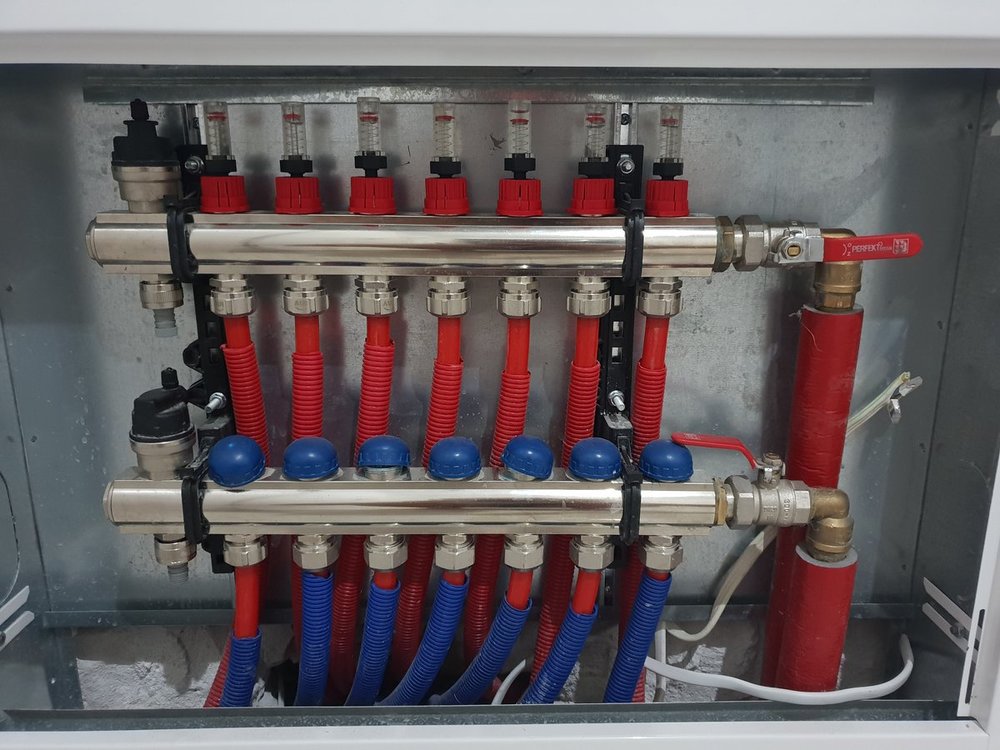

Te rozdzielacze podlogówki to jakiego producenta?
Może coś z nimi jest nie tak?
Dodatkowo odpowietrzniki automatyczne na powrotach do kotła skutecznie zapowietrzają pompę.- zakręć je..
Czy próbowałeś lekko przymknąć zawór odcinający instalację od kotła - jeden z tych pod kotłem?

w piecu jest zawór 3d, ktory reguluje przeplyw albo co albo CWU, pozatym dla testu pozamykałem wszystkie zawory kulowe koło zbiornika i nic to nie zmieniło :/
Rozdzielacze włoskie Emetti, ( działaja , jak z 14 sekci zostawie tylko np 2 otwarte to hulaja prawie w pełnym zakresie),
1. Chodzi o te odpowietzniki na dolnych belakach rozdzielaczy ? Zakrec znaczy zdemontuj ?
2. zawor na zasilaniu czy na powrocie do pieca przykrecic ?
