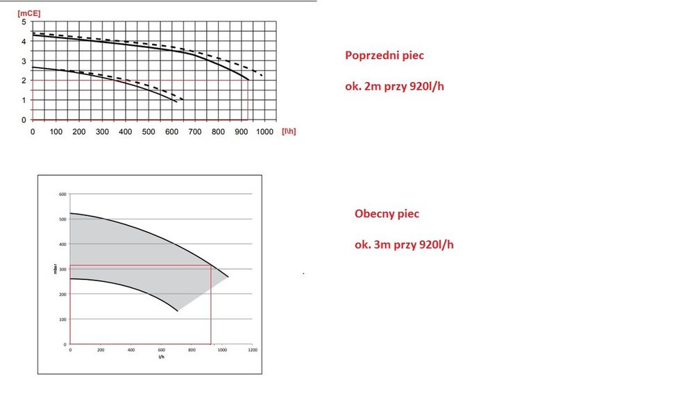

Nie moge pojac tego dlaczego jak jest roznica w podnoszeniu przy 920l/h ok 1 m , nie widac roznicy na rotametrach :(:(

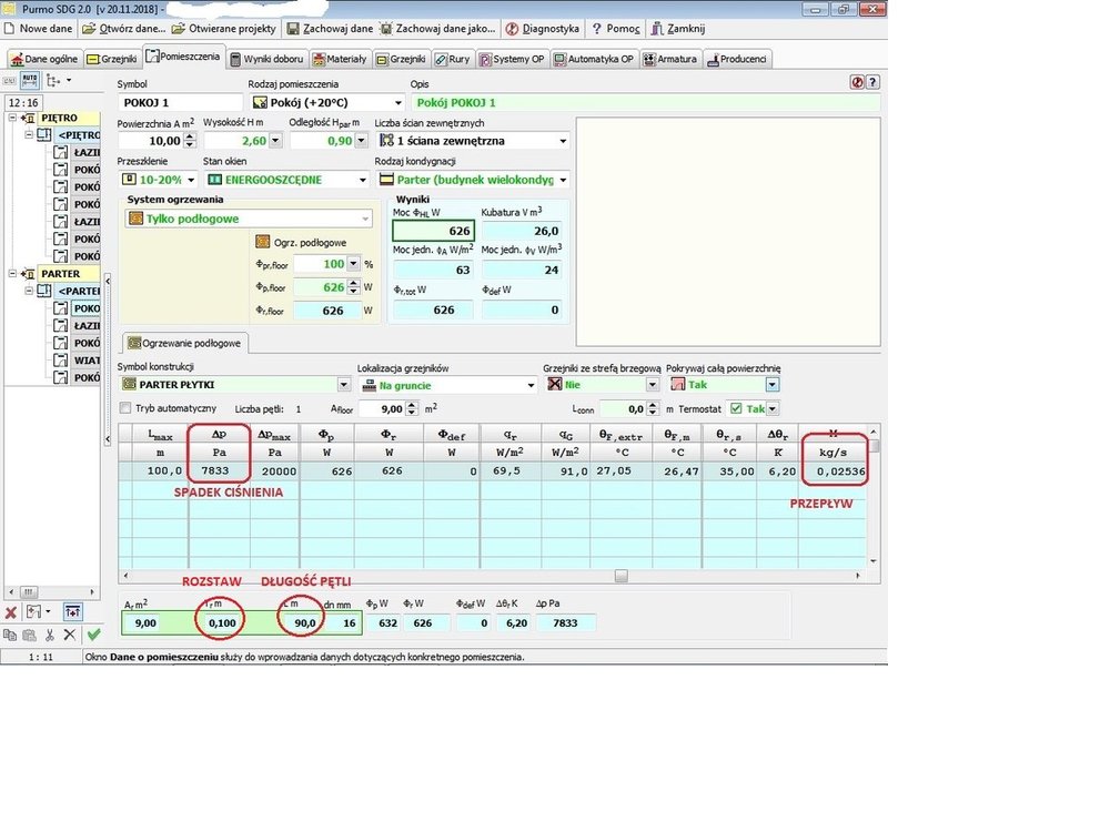

Ja w kwestii formalnej)dlaczego w pętli 90m spadek ciśnienia wyniesie aż 16,5kPa?
Mnie program pokazuje znacznie mniejszą wartość
