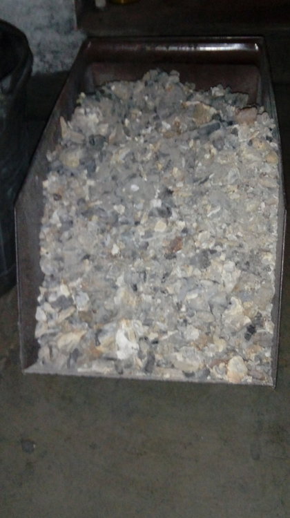

Witam, mam problem. W tym roku kupiłam ekogroszek z kwk Chwałowice - piekło żółty, workowany. Piec ustawiony na 75 stopni. Podajnik co 6 sekund, u3 22, u4 30.   Niestety nie cały groszek się spala( koksuje się) i mam bardzo duzo popiołu. Muszę 2 razy w ciągu doby czyścic . Popiól jest gruby, dopiero w rekach się kruszy. Mam piec z instrukcją serwisową G-403-P02. Proszę poradzcie coś.
Wruc Kolezanko jakies zdjęcia tego popiołu. Jaka wartość ma parametr U2. i jak ustawiona przeslona na wentylatorze.
 Witam u1 mam na6 , u2 na 27, mam żeliwny piec z podajnikiem , ma już 13 lat. Przesłonę trzeba ustawiać ręcznie. Jest otwarta na całość wtedy węgiel się tak nie spieka. Tem. na piecu 70 stopni. Jest bardzo dużo popiołu. 2 razy na dobę trzeba usuwać. Czekam na jakąs podpowiedz. Pozdrawiam
