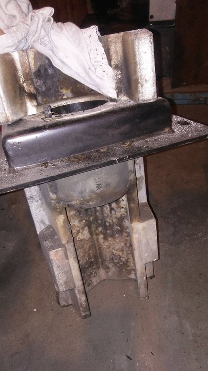

Właśnie zacząłem eksperymentować z  nadmuchem ale na razie nie jestem  usatysfakcjonowany, tak na  sto procent,  za dużo  powietrza, to spieka  , mniej,  to niby jest lepiej,  właśnie testuję,  dobę. Zobaczymy.  Pytanie dlaczego tak się dzieje,  jak dwa sezony było ok, a nic nie zmieniałem. Zaczynam podejrzewać mocno dostawcę  KTK że ekogroszek nie trzyma parametrów, nadto , zawsze był w miarę suchy, w tym sezonie sporo wilgoci, jest mokry, zakupiony w czerwcu.
wilgoć to pierwsza przyczyna spieków. Zbyt duży wiatr też może się przyczynić. ale zacznij od wyczyszczenia palnika. u mnie było tak samo. paliło się ładnie pięknie a potem coraz gorzej. dopiero telefonem zrobiłem zdjęcia i okazało się że prawie połowa otworów była zalepiona. ciężko było je wydłubać a le potem jak ręką odjął .

Miałem podobnie. Paląc wilgotnym eko, otwory napowietrzające szczególnie te pod deflektorem często zapychały się takim jakby skoksowanym miałem, co powodowało obniżenie sprawności napowietrzania palnika jak i całego procesu spalania. Nie mając zbyt wiele miejsca w kotłowni na osuszanie ekogroszku wymyśliłem więc z pozostałego mi zestawu automatyki po starym piecu, taką amatorską mini suszarnię. Wydajność 75kg/3h z mokrego na suchy jak pieprz ( 1h z farelką+2h samym wentylatorem)

Berthold, Twój palnik tak ogólnie jest fajką? Jak to robisz, że spalasz trudne węgle? Nie chodzi o czysty płomień i niedopały, bo to wiem że da się ogarnąć, ale jak to robisz, że się nie zatyka, nie klinuje na smołach, itd.? Przecież to były główne trudności fajek i po to weszły bruceropodobne rynny z przeciwzwojem, żeby to pokonać.
Nie wiem , może po aktualizacji mojego sterownika , bo na samym początku podawanie było 18sek na 42 przerwy a teraz 6 sek na 24 przerwy średnio , bo to chodzi w pid więc się zmienia ale fakt faktem ja tam nigdy nie widziałem zadnych spieków czy niedopałów co na samym początku się zdażało ba nawet wygasał mi często , teraz każde barachło czyli ekogroszek robiony z węgla silnie koksującego typ 34,2 idzie jak po maśle a popiół jak z papierosa ,  chyba zamiast obecnego retopala następny sezon będzie z kop Bielszowice typ chyba 33 lub 34 o mocy ponad 30Mj i spiekalności ok 30-40Ri , skoro szedł taki o spiekalności 80 RI to bedzie tylko lepiej , , co prawda w mojej koronce dowierciłem sporo dodatkowych otworków i nawet one nie zapychały się miałem jak testowałem miał ale że szło go za dużo jak na swoją cene odpuściłem .
