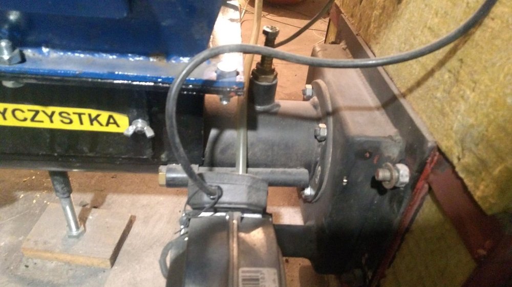

Kurka wodna, utrzymuje mi się wysoka temp podajnika, rzędu 55-60 czasem podchodzi pod 70, kilka razy zadziałało zabezpieczenie - wypchnęło żar i STOP.
Pouszczelniałem wszystkie klapki/pokrywy, dodałem piankę na klapę, sprawdzałem dymem z papierosa (przy dmuchawie ustawionej na maxa) ew miejsce przedmuchu/nieszczelności w okolicach zbiornika, samego podajnika, wygląda na szczelne.
Ki grzyb?
A może temperatura przenosi się z zewnętrzenej części/osłony palnika, elementu który jest na zewnątrz kotła.
Bo ten jest gorący - ????
Testowo skierowałem wylot wentylatora kanałowego na rurę obudowy ślimaka i w ciągu ok 10 min temp spadła z 68 do 37st i tak się utrzymuje (przy włączonym wentylatorze), więc może jednak temp przenosi się po obudowie/osłonie a nie wewnątrz.
Może zamontuję jakiś mały termostacik który będzie załączał wentylator  (taka proteza, która oczywiście nie rowiąże istoty problemu) ;)

Amanda musisz zmienić ustawienia,dobrać takie aby podajnik był bezpieczny.U mnie jest non stop temp.podajnika 31 stopni a palnik jest zamontowany do żeliwnego kotła camino
Dzięki za sugestie, " ustawienia,dobrać takie aby podajnik był bezpieczny " to dość ogólne wskazanie.

Amanda, wentylator nie ma zaworu balansującego. Powietrze z wentylatora powinno być podawane przez szczelinę do zbiornika paliwa. Odbywa się to w kotłach Defro. Ustawienia palnika: 12 sekund podawanie  paliwem,  pauza 1min 30sek.U mnie temperatura palnika wynosi maksymalnie 28 stopni.
Możesz przybliżyć pojęcie zaworu balansującego? Jak to praktycznie jest rozwiązanie?
Nie wiem czy w moim przypadku ma taka sytuacja miejsce - mam dorobiony "dosuszacz", wężyk od wylotu dmuchawy do górnej części zbiornika.
Od poprzedniego postu temp utrzymywała się w granicach 26-33stC.
Wczoraj wieczorem dosypywałem groszku (z użyciem "Pauza") i po tym ponownie wzrosła do nieco ponad 60, wszystko szczelne a tu znów niespodzianka. "Popchnąłem" nieco poprzez Dodaj paliwa, i trochę się obniżyła temp ale i tak jest powyżej 50st.
  Na filmiku za dmuchawa mozno zobachyt ten zawor powietza.On blokuje dostemp powietrza do palnika , kedy dmuchawa ne pracuje. Ja ten zawor  zamontowalem i temperatura palnika  teraz max 28 stopnia.

"Zawór balansujący" to ne dosuszacz.Ta rurka do zasobnika do wyruvnania  ciśnienie powietrza   v zasobniku.Jezeli zasobnik bezciśnieniowyj  , rosnie temperatura palnika.U mne w czuwaniu temperatura palnika 27 C. Podawania opalu w trybe modulaiaciji ja ustanowylem 10sekund. Mnej nez 10 sekund , rosnie popiol w rynnie.IMG_20191118_100257.thumb.jpg.829640a083bf3c834bf3f16ccca5c1fa.jpg
Jak zwał, tak zwał ale działa tak samo - powodując wytwarzanie lekkiego nadciśnienia w zasobniku jednocześnie "wdmuchuje" wilgoć z groszku w kierunku palnika.
Obecnie (od wczoraj)  u mnie też obniżyła się temp podajnika do ok 27stC a nic nie zmieniałem, trochę to dziwne, takie "pływanie" temperatury ( jak pisałem wyżej w ostatnich dniach bylo nieco wyżej)
Zawór równoważący jest kawałek  blachy , który  zamyka powietrze  przez wentylator do palnika w trybie czuwania.
