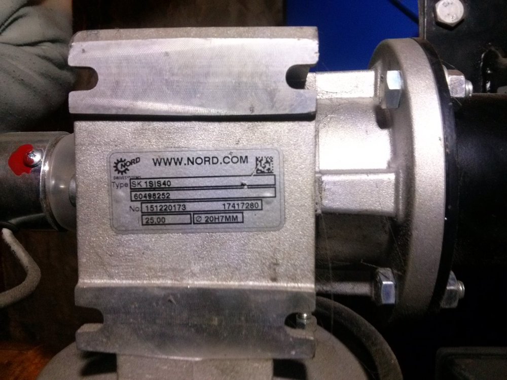

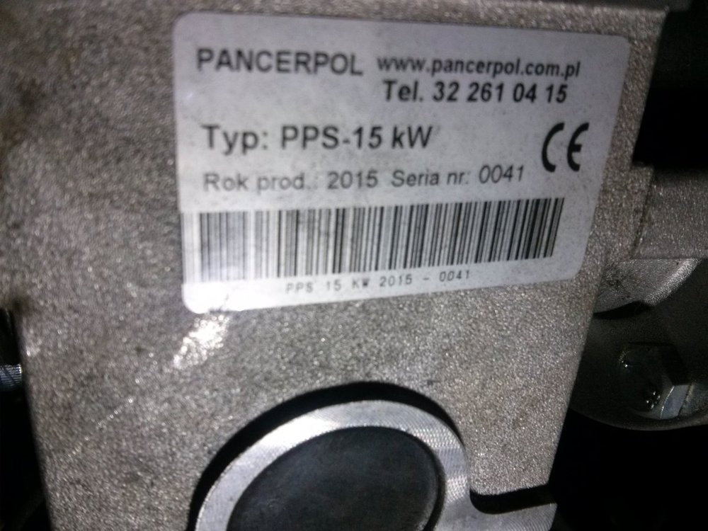

jest w stanie ktoś rozszyfrować te tabliczki co z nich wynika ? wiem jaki palnik ale szybkość przekładni to dla mnie zagadka
Miałem tą samą czyli jeden obrót. Możesz też zaznaczyć na przekldni punkty i włączyć na minutę i będziesz wiedział
Parametry techniczne
TYP SK1SIS40
Nr Części 60498252
Przełożenie reduktora I=25,00
Uwaga przełożenie reduktora podane na dolnym lewym rogu
naklejki znamionowej symbolem I=25
Średnica wałka ślimaka 20mm
Człon razem z kołnierzem przyłączeniowym do podajnika.
Rodzaj zabezpieczenia na zawleczkę 5 mm.
Czyli wymienić dla świętego spokoju po co to ma tak długo latać , kupię cały zestaw z rurą .używany

Wystarczy dać ślimak z większym skokiem i wydajność wzrośnie a przekładnie masz z norda są jedne z lepszych. Zobacz ta przekładnia jest też w palniku 25kw
http://sklep.pancerpol.com.pl/motoreduktor-nord-do-podajnika-25-kw.html
A  są takie ślimaki z większym skokiem ? pytanie czy ten mój ślimak też ma średnicę 85mm czy chyba raczej cieńszy ?
