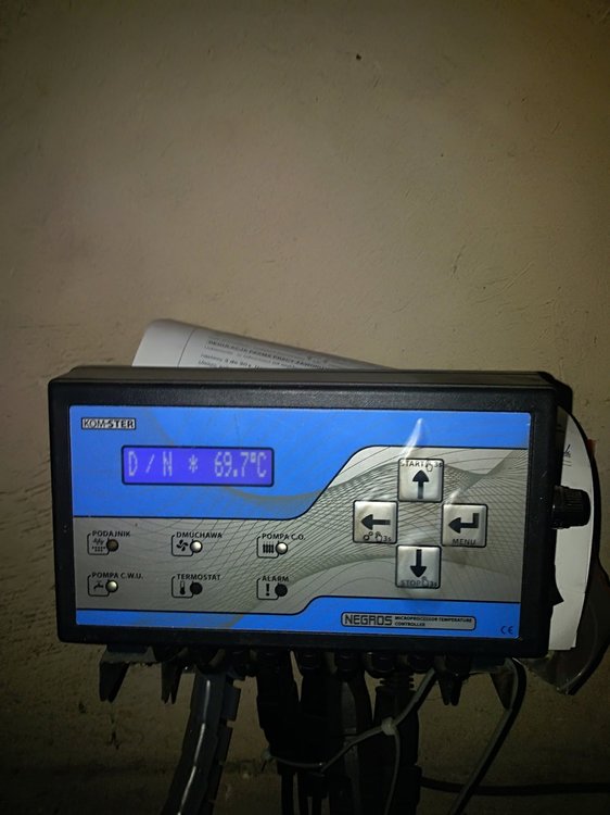

Cześć Czytam  forum od kilku lat i widzę podstawowy błąd. Temperatura wody powrotnej z kotła powinna wynosić co najmniej 61 C. Od dwóch lat korzystam z palnika APR i regulatora Negros, który reguluje temperaturę kotła maksymalnie 70 C.Minimalna temperatura kotła wynosi około 65 ° C.W takich temperaturach na ścianach kotła występuje niewielkie zanieczyszczenie.Temperatura wody w grzejnikach jest kontrolowana przez inny sterownik R3V.Istnieją więc dwa oddzielne koła grzewcze, koło kotła i koło radijatorow. Sterownik R3V steruje inną pompą obiegową  i zawórem trójdrożnym. Sterownik R3V odbiera sygnaly oparciu o temperaturę na wyjściu za zaworem  i pogodowa w zależności od temperatury pomieszczenia z czujnikiem temperatury. Boijler  jest połączony z kołem grzewczym kotła za pomocą zaworu sterowanego termostatem. .Sam zainstalowałem pompy kotła, zawór trójdrożny, zawór termostatyczny 61 C  ,sterowniki i czujniky  według projekt inżyniera  hidraulika  i wszystko działa świetnie.
