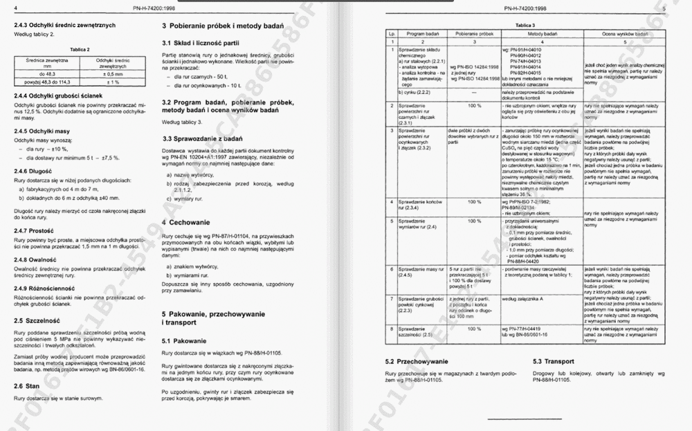

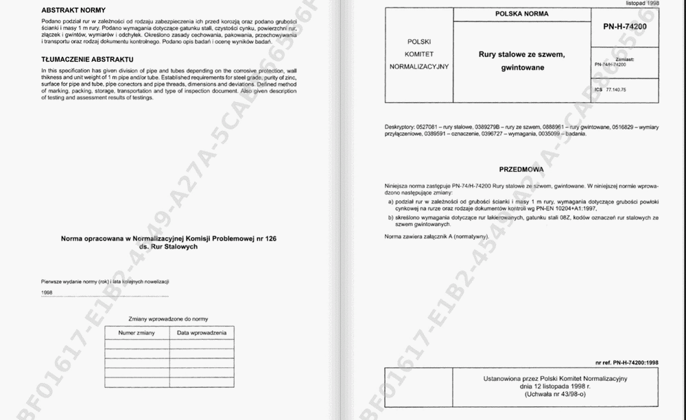

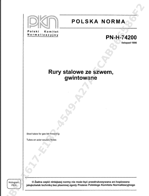

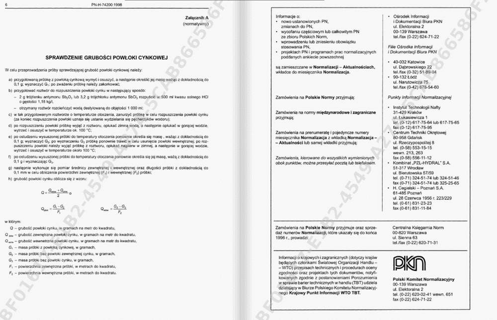

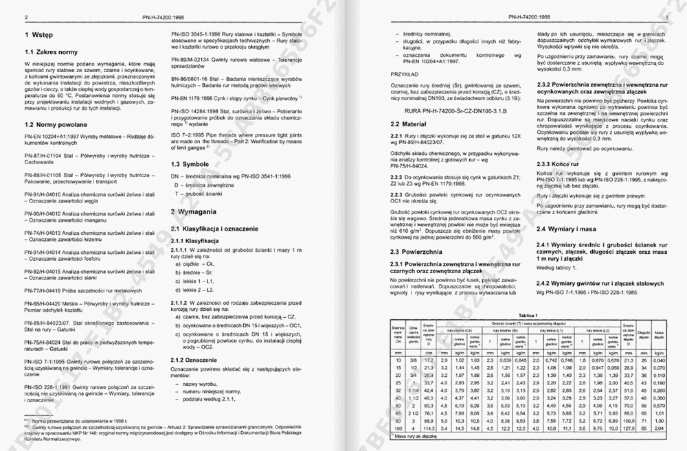

Zabrania tego polska norma PN-H-74200.
http://www.a-test-serwis.pl/strony/14/ocynk-zabroniony/
Edytowane przez Gonzo19
Ta norma dotyczy całkiem czegoś innego - ma zastosowanie dla producentów rur a nie budowy instalacji , teraz ją czytałem i w niej nie ma nic na temat łączenia ocynku czy pracy ocynku z innymi metalami.
Jej zawartość to wg PKN
Rury stalowe ze szwem, gwintowane
Zakres
Podano podział rur w zależności od rodzaju zabezpieczenia ich przed korozją oraz podano grubości ścianki i masy 1 m rury. Podano wymagania dotyczące gatunku stali, czystości cynku, powierzchni rur, złączek i gwintów, wymiarów i odchyłek. Określono zasady cechowania, pakowania, przechowywania i transportu oraz rodzaj dokumentu kontrolnego. Podano opis badań i ocenę wyników badań
Poniżej ciekawy art o korozji rur oc  i zawartość  cytowanej normy gdzie o inst nie ma nic.
Ten artykuł cytowany wyżej to kolejny bubel internetu
przyczyny korozji rur CO.pdf
no i masz rację, ja jej nie czytałem, wychodzi na to, ze w artykule pochrzanili nr normy. Nie mniej jednak ocynku nie stosuje sie w ogrzewnictwie
