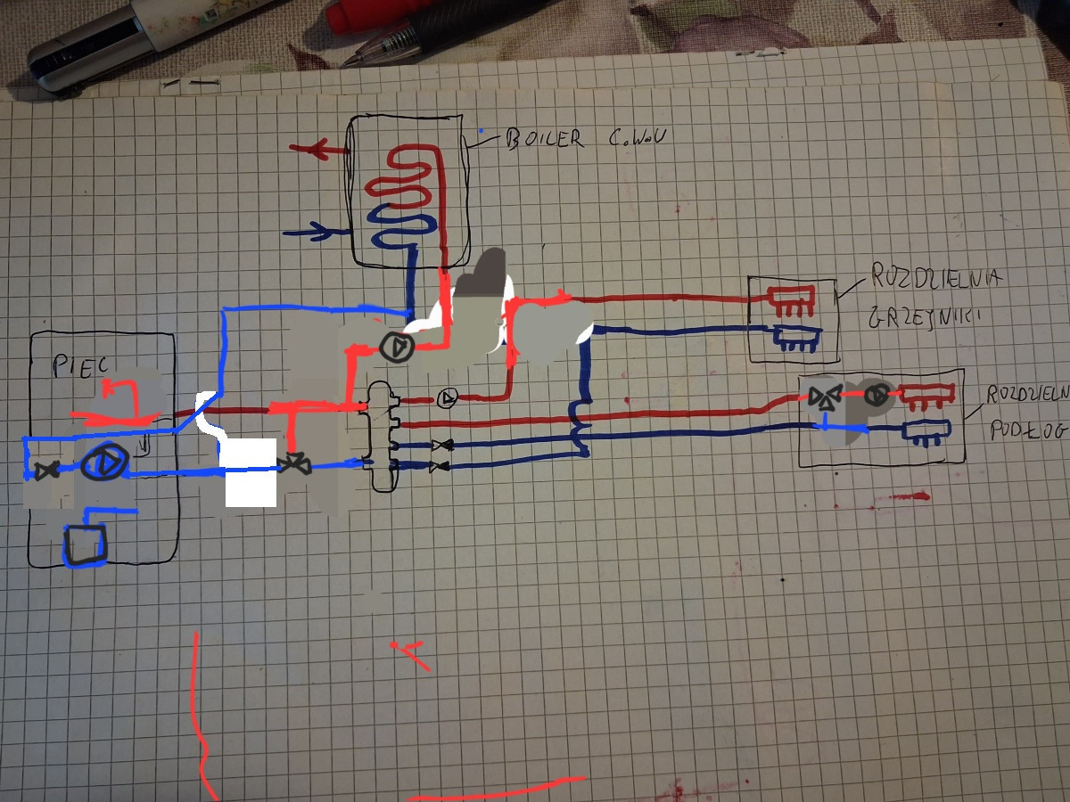

Bez różnicy,  prawie to samo co za sprzęgłem
Czyli mogłoby być w tym miejscu ewentualnie? Jakie konsekwencje wpięcia za zaworem ATV a nie przed?

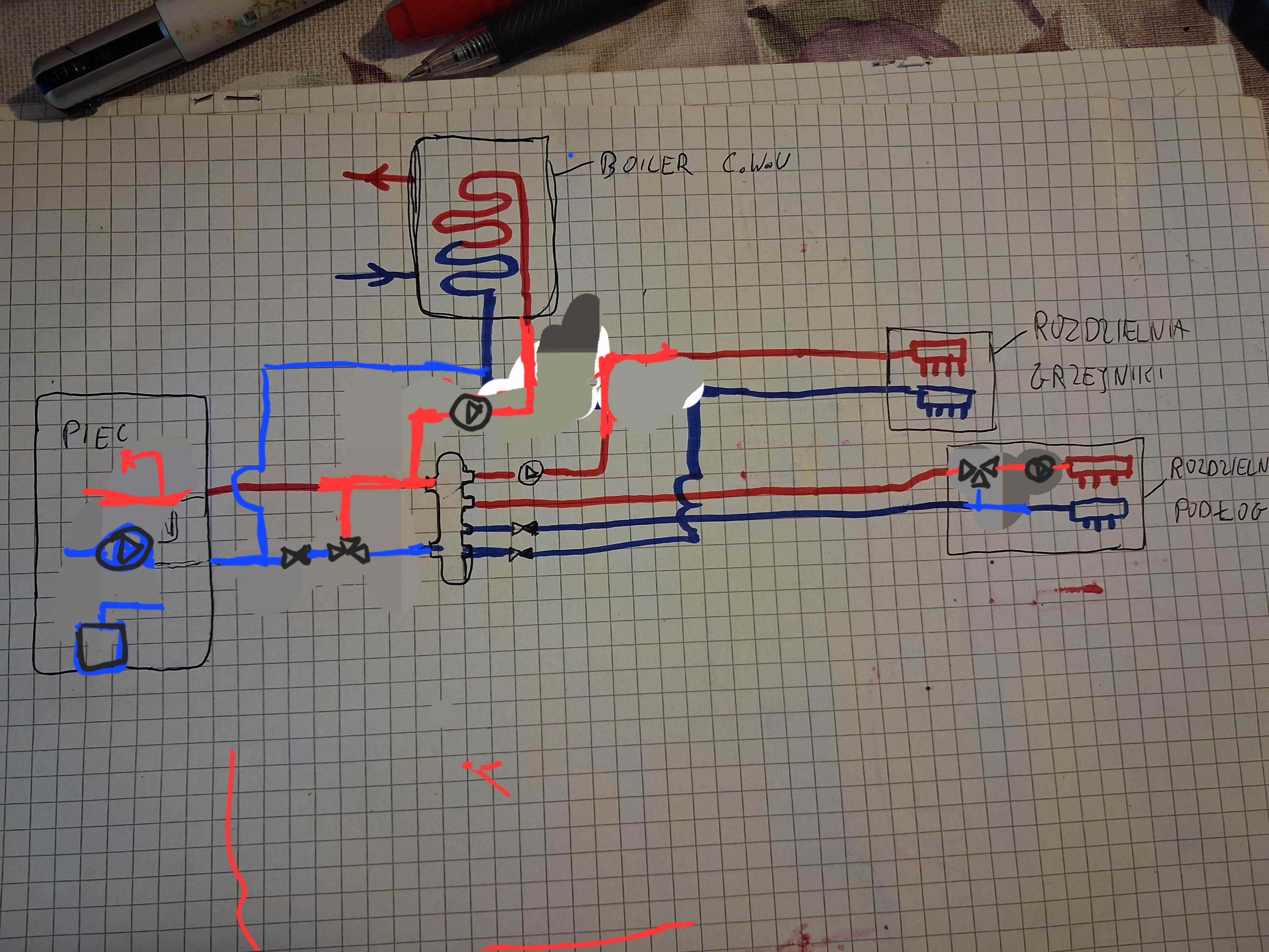

Już poprawiłem chyba wszystko. Tylko pytanie czy teraz byłoby ok? 20251202_131533.thumb.jpg.4157a94ba842a66d7256e2212f2f8f72.jpg

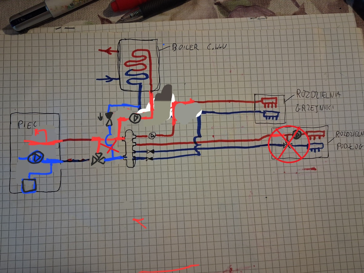

Powrot bojlera w powrot kotla,nie poprzed 3D i tam tež zz w obieg kotlowy.Pomiedzy to przylaczenie i 3D.
Edytowane przez bercus

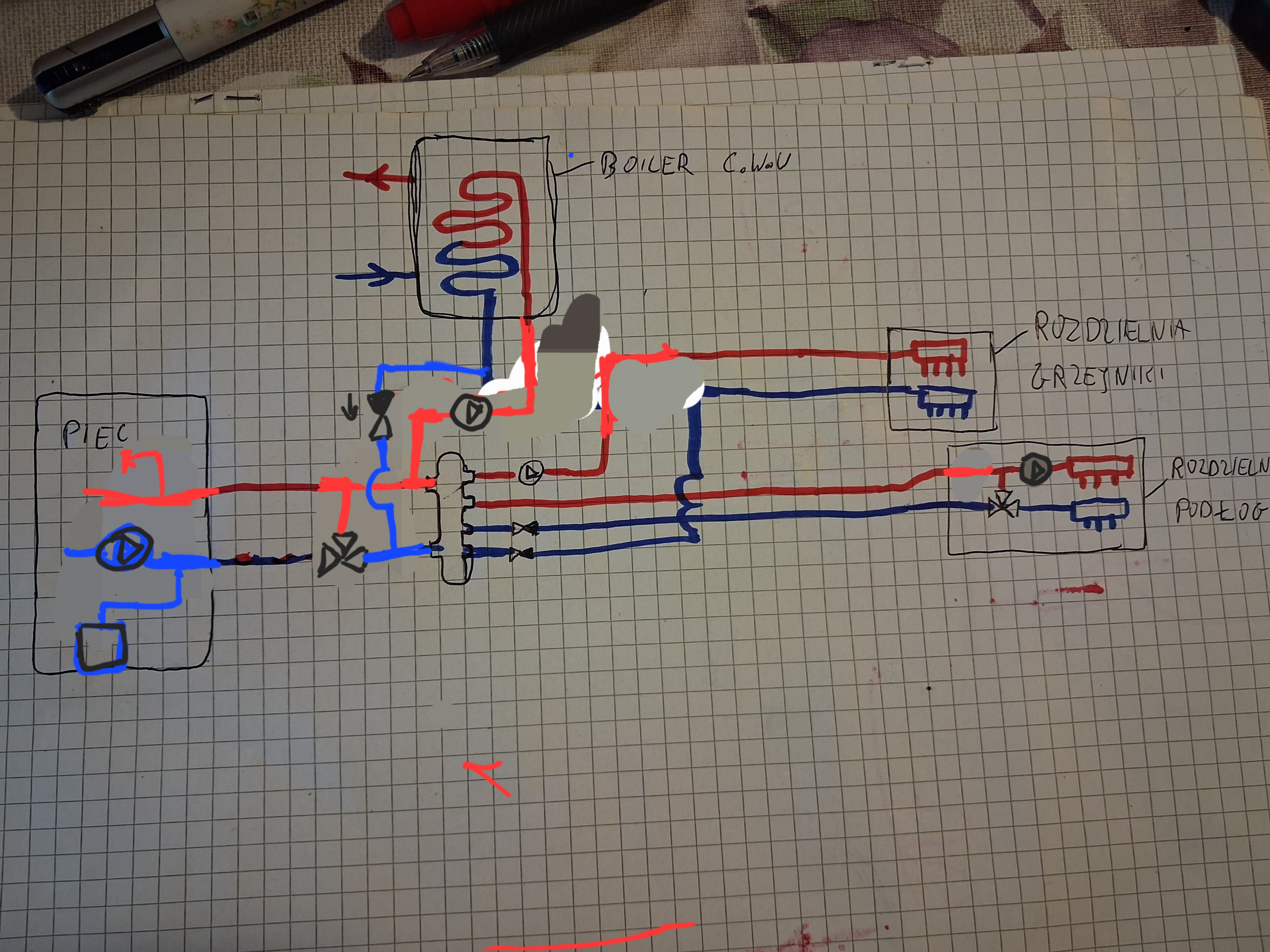

prawie
tak byłoby dobrze, ale nie wiadomo co jest w tym piecu
Edytowane przez Gonzo19

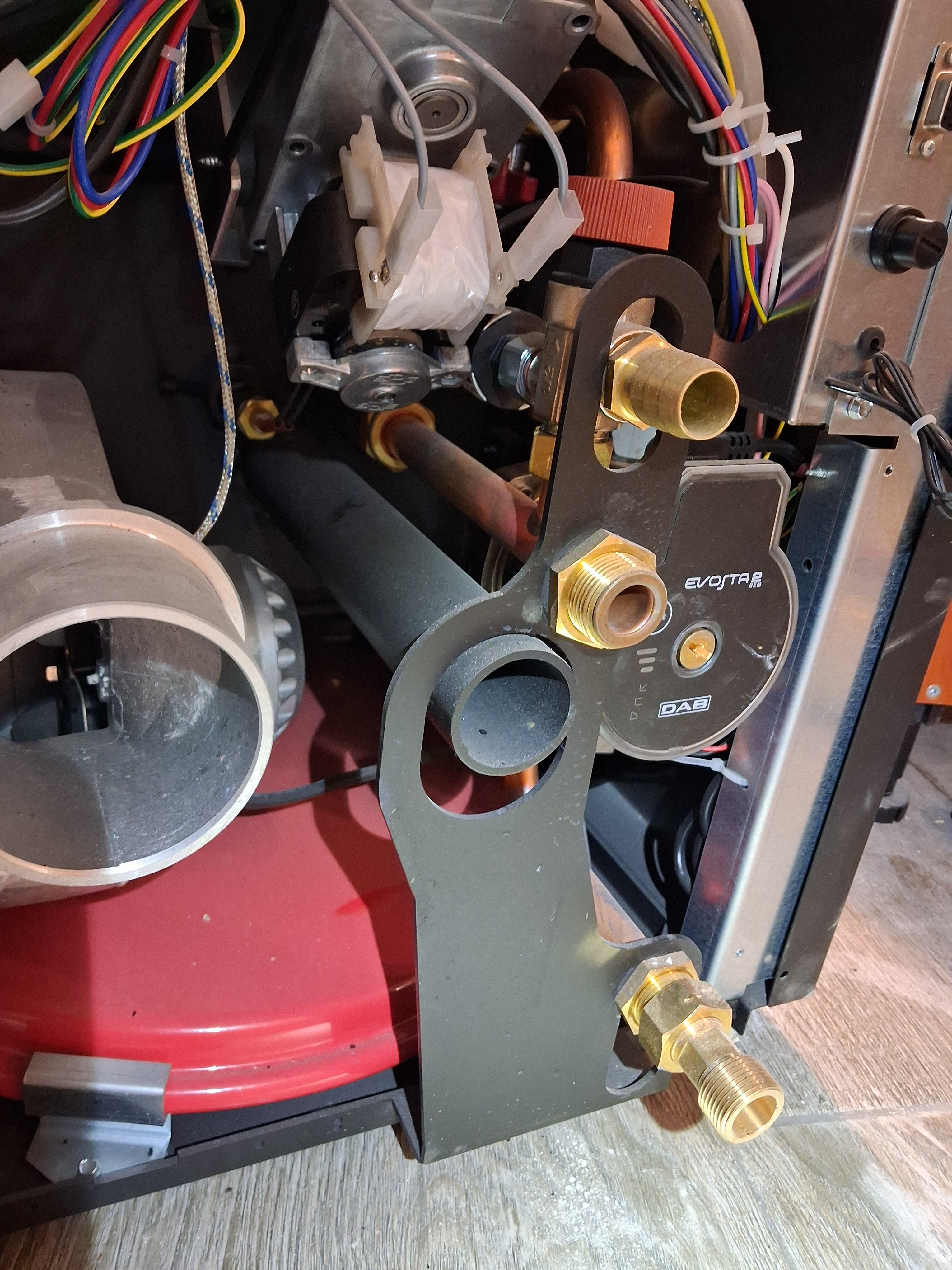

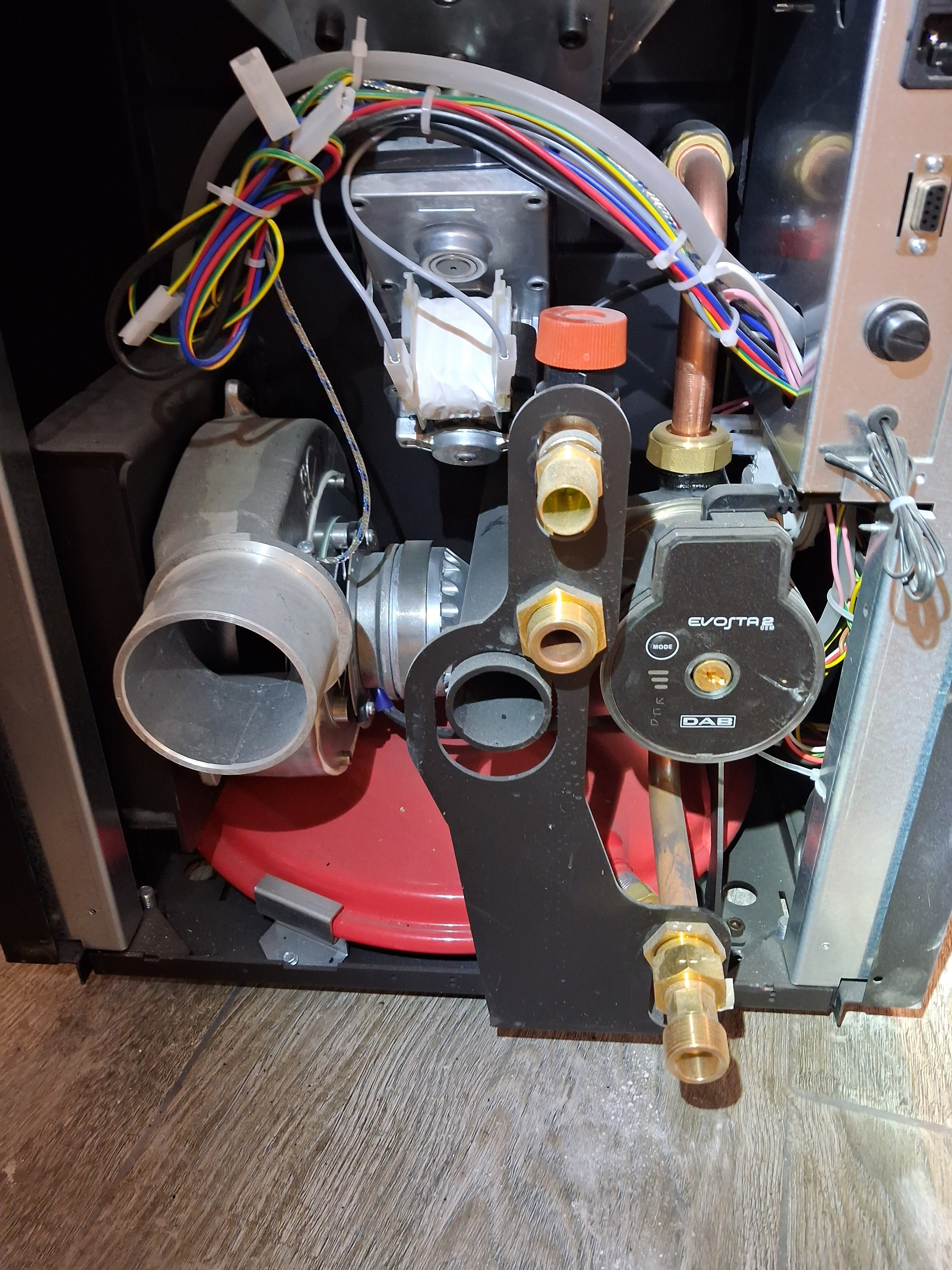

Nie ma tego wyjścia w piecu. W piecu jest to co narysowałem (na wyjściu płaszcza jest zawór bezpieczeństwa  a na powrocie naczynko i pompka.
20251208_194238.thumb.jpg.3a39f7ae5284692fbd22cd234bad9bca.jpg20251208_194235.thumb.jpg.c9301a6071f0eade06e2c79dceee866f.jpg20251208_194238.thumb.jpg.3a39f7ae5284692fbd22cd234bad9bca.jpg
To jak w końcu powinno być?
@Goori25,nie obraź się, powinieneś jednak czerpać z doświadczenia fachowców np. @sambor. Wydasz, ale będziesz miał zrobione dobrze. Zobacz na post #36 co zrobił @Gonzo19 żebyś miał tak, jak w schematach zalecanych na tym forum, gdzie pompka na powrocie nie jest zamontowana w kotle. Poza tym ważne są inne rzeczy np. możliwości sterownika czy pojemność naczynia.
