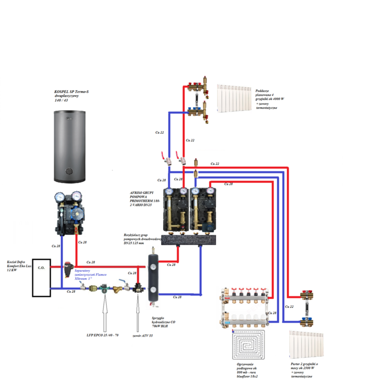

  1. Wiem, że w tym przypadku dobrym rozwiązaniem byłoby sprzęgło ale myślę, że może uda się wyregulować instalacje. Pytanie jeszcze, czy nie będzie potrzeby zamontowania zaworu zwrotnego przed zaworem ATV na obiegu kotłowym (odcinek pomiędzy zasilaniem a powrotem)?
  2. Witam, odświeżę troszkę temat. Chciałbym zmodernizowac instalację, która obecnie funkcjonuje bardzo dobrze, ale chciałbym dodać kilka pętli ogrzewnaia podłogowego. Schemat instalacji wygląda obecnie tak: Chciałbym dodać kilka pętli ogrzewnia podłogowego. Czy takie coś będzie funkcjonować?bądź rozdzielacz z pompką i zaworem: W tym roku ogrzewanie podłogowe miałoby być w pok. o pow. ok 20 m2. W przyszłym w kolejnych dwóch o łącznej pow. ok 32 m2 Z góry dziękuję za opinie i sugestie.
  3. Dzięki za szybką odpowiedź. Właśnie głównie o to mi chodziło czy pompa przy takim zaworze ma wodę pchać do niego czy ciągnąć. A czy takie rozwiązanie też zdałoby egzamin (głównie chodzi o umiejscowienie pomp)? Wydaje mi się że bez sensu, ale pytam z ciekawości. No chyba, że można prosić o podpowiedź i inny schemat, który będzie lepszy i zapewniał będzie ochronę powrotu. Nie chciał bym zbytnio komplikować instalacji W przyszłości możliwe kilka (2-3) pętli podłogówki na RTL.
  4. Witam. Do przerobienia stara instalacja z kotłem (25 letnia) jak w schemacie poniżej. Proszę o opinię, które rozwiązanie lepsze: nr 1 z pompą na powrocie i zaworem stałotemperaturowym ATV na powrocie. nr 2 z pompą na zasilaniu i zaworem stałotemperaturowym ATV na powrocie. Schematy oczywiście uproszczone bez zaworów itp. chodzi tylko o samo rozwiązanie bo zastanawiam się mocno na planem nr 2) na grzejnikach zawory termostatyczne. Z góry dziękuję ze wszelkie sugestie. Aktualnie:
  5. A czy średnice pozostałych rur szczególnie wyjście z pieca i powrót będą ok?
  6. Zawór zwrotny jest w termometrze czyli w innym miejscu jak wskazane. W takiej sytuacji co może być nie tak? Widzę jednak, że w większości grup popmowych zz jest w tym samym miejscu tj. w termometrze, który jest zaworem.
  7. Dzięki za zainteresowanie. Zgodnie z dokumentacją techniczną w grupie pompowej zawór zwrotny jest zamontowany na powrocie. Producent kotła dopuszcza maks ciśnienie 1,5 bara. To jaki zawór w grupie bezpieczeństwa zastosować? Ręczne będą lepsze jak automatyczne? Czyli odpowietrzniki wyłącznie na powrocie by wystarczyły? A dlaczego dać z wężownicą a nie dwupłaszczowy? Co do sprzęgło-rozdzielacza z afriso za drogi interes, koszt ok 1200 zł, za sprzęgło z afriso i rozdzielacz (pasuje do afriso ale to nie afriso) zapłaciłem 700 zł I jeszcze dla pewności, w którym miejscu na powrocie powinno być naczynie przeponowe, zaraz za piecem od strony powrotu czy na powrocie ale między sprzęgłem i zaworem atv?
  8. Witam Wszystkich. Bardzo prosiłbym o opinię na temat planowanej budowanej nowej instalacji w domu jednorodzinnym. Prosiłbym o ocenę instalacji i podpowiedź co do średnic rur. Poniżej grafika układu. Z góry dziękuję za porady. Instalacja w układzie zamkniętym. Zabezpieczenia: grupa bezpieczeństwa 2,5 bar, zawór DVb-2, naczynie przeponowe montowane na powrocie zaraz za wejściem do kotła.

  10. Jakie polecacie zawory termostatyczne? Co myślicie o firmie FERRO albo KELLER? Do nowego domu kupiłem rozdzielacze ze stali nierdzewnej FERRO i wyglądają całkiem solidnie.
  11. Niestety dzisiaj piszę z komórki i nie mam jak narysować. To może tak, czy w układzie z pompą na powrocie i zaworem stalotemperaturowym potrzebne są jakieś zawory zwrotne? Zgodnie z wcześniejszymi podpowiedziami, faktycznie chyba nie. Woda raczej nie miałaby możliwości popłynąć w inną stronę niż do pompki. Po przeanalizowaniu najprawdopodobniej wstawię właśnie pompkę na powrocie i zawór ATV + zawory termostatyczne. Pytanie tylko jaka średnica zaworu atv? Wyjście z pieca i powrót miedź 28
  12. A w takim układzie zawór zwrotny za pompką od strony kotła, czy też na obiegu kotłowym przed zaworem atv?
