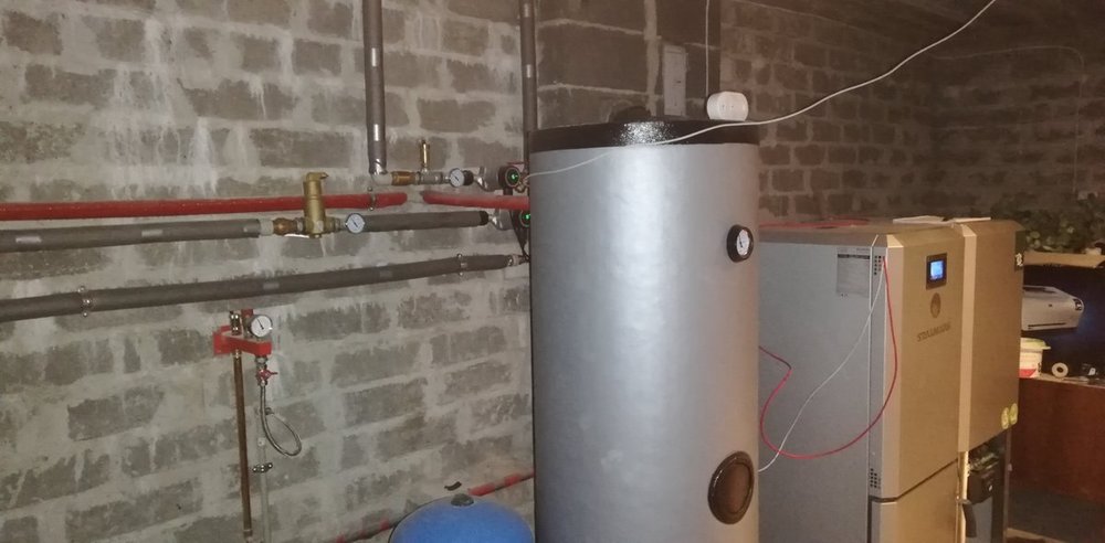

Zdjęcia kotłowni dołączone. Niestety nie mam schematu, wszystko projektowałem z tatą na podstawie różnych schematów Stalmarka. Ogólnie tak:
Pompa sterowana przez piec do CWU,
zawór 4d sterowany przez piec do CO -> za zaworem dwie pompy sterowane już nie przez piec. Jedna do CO, druga do podłogówki.
Brak dodatkowej ochrony powrotu, nad czym teraz się zastanawiam, bo przy temperaturze na zaworze rzędu 45 stopni, nie ma mowy o 50 stopniach na powrocie.
Edytowane przez Mrv
Brak ochrony powrotu to błąd. Musisz o to zadbać. Jaki masz w tej chwili powrót?
I spróbuj narysować jak to jest podłączone. Tego zdjęcia i na telefonie ciężko coś wywnioskować.
Kartka długopis obrysuj jak lecą rury i jak się łącza.

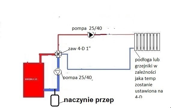

660316815_zaw4-Djedenobieg(3).jpg.1cbb97dcc3d21cc007a661f58b92a53c.jpg.849ea83fb943492832a36ae0995e312f.jpgTo bzdura że temperatura zewnętrzna ma coś wspólnego z powrotem. Kolego, temperatura kotła to min. 65* a temperatura zaworu to drugie, czyli na dom idzie np. 45* a powrót nie mniej niż 50*, wtedy będzie w miare czysto spalał. Zawór 4d masz więc dokladasz pompę i robisz krótki obieg. Poza tym zaopatrz się w czujnik pokojowy, żeby kocioł mógł działać wtedy kiedy musi i ustaw histerezę kotła np. na 10*.

Czy możesz mi kolego @eliks wytłumaczyć, co daje pompa w tym układzie? Pytam z ciekawości. Skoro sam zawór 4D nie wyrabia z ochroną powrotu i nagrzaniem zaworu to co zmieni pompa na powrocie? Byłem przekonany, że do ochrony powrotu stosuje się krótki obieg, czyli łączy powrót z wyjściem ciepłej wody. Popraw mnie proszę, jeśli się mylę.
Jeszcze raz dziękuję za wskazówki!
Zobacz na schemat który Ci rzuciłem wyżej. Z 4d masz zasilanie grzejników ale również powrót do kotła. Grawitacyjnie z zaworu pójdzie Ci 40 parę stopni a dokładając pompę będziesz miał sztywno np. 55* i zobaczysz wtedy jakie będziesz miał spalanie a w kotle czysto i zdrowo.

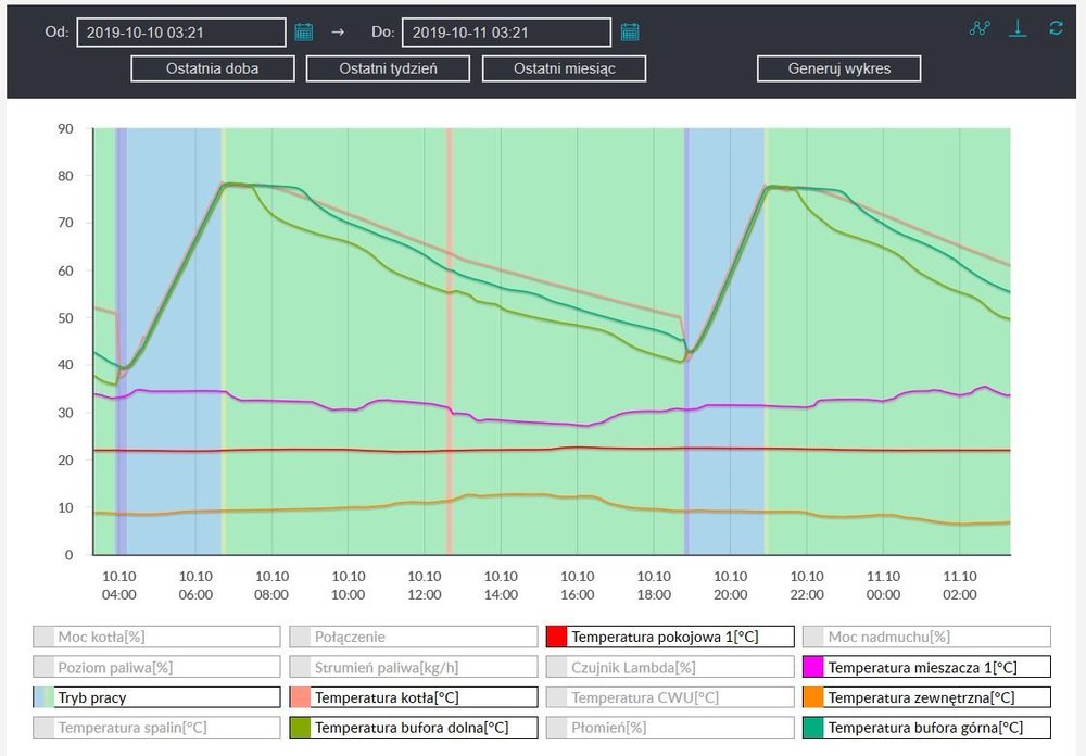

Dla zobrazowania wrzucam swoj wykres gdzie widac zaleznosc temp mieszacza, temp zewnetrznej i uzyskanej w domu. Przy kotle mam bufor. Ale to nie ma wplywu na to jak dziala pogodowka

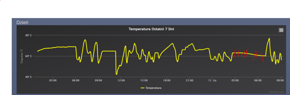

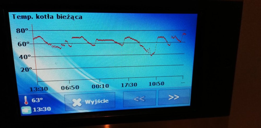

Niestety temat nadal aktualny. Piec ma problem z osiągnięciem temperatury zadanej kotła. Temperatura na zaworze 45 - 50 stopni jest utrzymywana w miarę prawidłowo. Temperatura kotła nie przekracza 64*. Praca wygląda następująco:
- Piec osiąga temperaturę 55* (temperatura załączania pomp) i załącza zawór 4D razem z pompami CO i podłogówki.
- Zanim zawór otworzy się do poziomu, który wychładza piec, osiąga on (piec) około 64*
- Zawór pozostaje w otwarciu zapewniającym temperaturę zadaną zaworu (np. 39% przy temperaturze zadanej 45*)
- Piec zaczyna się wychładzać aż do spadku temperatury poniżej 55*.
- Przy spadku poniżej 55* pompy się wyłączają a zawór zamyka do 0%.

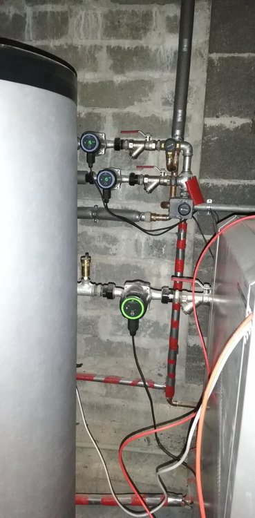

I całość od początku. Zmiany, jakie ostatnio były to dołożenie pompy ochrony powrotu, jak zaproponował powyżej Kolega @eliks i to akurat działa perfekcyjnie. Samo dołożenie pompy wymagało ode mnie spuszczenia wody z pieca (100 litrów) i części instalacji. Następnie uzupełniłem te braki wodą z sieci - czyli dość zimną, więc rozumiem, że całość musi się nagrzać i to chwilę trwa. Jednak od czasu załączenia obiegu podłogówki na parterze - czyli w tej chwili jest cała instalacja wspomniana na początku w użyciu - występują te same problemy.
Jeśli chodzi o temperaturę zaworu to jest sterowana z pogodówki.
Temperatura powrotu (przed dogrzaniem) to na chwilę obecną 30 stopni. Temperatura na zaworze podłogowym w kotłowni to ~42*
Spalanie prawidłowe - popiół bez spieków, kolor taki, jak ma być, piec zionie ogniem, jak smok Wawelski.
Powoli kończą mi się pomysły co może być przyczyną i myślę nad telefonem do serwisu. Może ktoś z Państwa jest w stanie wychwycić błąd w moim rozumowaniu, lub samej pracy pieca czy ustawień?
Będę bardzo wdzięczny za wszelkie rady i spostrzeżenia.
Poniżej wykres wariactw pieca (element skreślony proszę z ignorować - przerwa w dostawie danych do serwera):

Jeszcze pytanie o pompę na powrocie. Jest zamontowana dokładnie tak, jak na schemacie kilka postów wyżej, bez żadnego bypassa. Czy ma ona chodzić cały czas? Jakie są zalecenia w tym temacie?
