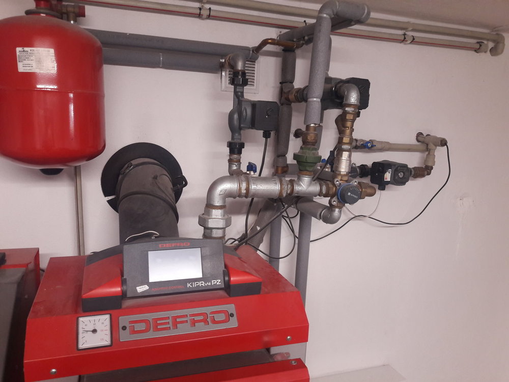

witam.
mam podobny problem ze stabilizacją temperatury na podłogówce,
mój kocioł to Defro komfort eko PZ z pid 15 kw ze sterownikiem K1PRv4 PZ. instalacja wyposażona w zawór 4D i 3D afriso bez siłowników, pompa CO, pompa CWU  oraz pompę podłogową, grzejniki i podłogówka na oddzielnych rozdzielaczach.
ogrzewanie podłogowe na parterze w salonie 3 sekcje, kuchnia, łazienka i korytarz w sumie 6 sekcji.
mój problem polega na tym że nie mogę wyregulować temperatury na podłogówce. a mianowicie jeżeli piec jest w trakcie pracy z załączoną pompą CO to na zaworze 3D ustawiam go na wartość 3  co daje nam temperaturę na obiegu podłogowym w granicach 35-38 st. tak jest do momentu kiedy w domu nie ma jeszcze osiągniętej temp. zadanej na regulatorze pokojowym. jeżeli w domu jest już temp. zadana wyłącza się pompa CO na grzejniki, a wraz z tym spada temperatura na zasileniu podłogówki  przez co po  jakimś czasie wychładza się.wtedy żeby utrzymać dopływ cieplej wody to zawór 3D musiałby być na wartości 6-8. z kolei przy takim ustawieniu zaworu i załączeniu się pompy CO dopływa zbyt dużo gorącej wody. i tak w kółko.
hydraulik który montował całą instalację zasugerował zamontować siłownik na zawór 3D. z kolei inny przy okazji montażu pompy ciepła CWU twierdzi że siłownik tego nie wyreguluje i zasilanie podłogówki powinno być przed zaworem 4D. ok wtedy mógłbym mechanicznie ustawić zawór na 1-2 i obserwował temp. ale czytając inne tematy i oglądając schematy nie powinno montować się dopływu do zaworu 3D przed 4D
Nie dasz rady wyregulować temperatury na 3D ręcznie. Zawsze będą wahania. Kocioł też ze stałą temperaturą nie grzeje ma jakąś histerezę. Do tego zapotrzebowanie na ciepło się zmienia. Na obu zaworach trzeba zamontować siłowniki. Pytanie czy sterownik kotła obsłuży dwa zawory mieszające?
W złym miejscu wpięta podłogówka.Ten zawór różnicowy to też tam potrzebny jak...
Układ zamknięty i oczywiście brak urządzenia do odprowadzenia nadmiaru ciepła w razie "W"
Edytowane przez odpowietrznik
Problem z temperaturą przy pracy i wyłączonej pompie CO wynika z tego że pompy podłączone są szeregowo a powinny równolegle - zasilanie do zaworu 3d.powinno być wyciągnięte między zaworem 4d a pompą CO. Na zaworze 4d nie musi być siłownika - na grzejniki ustawisz sobie ręcznie temperaturę ale na podlogówce bez siłownika to komfortu nie będzie jak pisał kolega
dzięki za sugestie. postaram się odpowiedzieć na nie.
oba zawory są przystosowane do siłowników aby w przyszłości je założyć. na sterowniku w menu jest opcja ustawienia zaworu a tam zawór wbudowany, zawór 1, zawór 2 i kolejne opcje skok jednostkowy, minimalne otwarcie, ochrona powrotu czas otwarcia. co do prac pomp wcześniej były podłączone razem tyle że po nagrzaniu domu do zadanej obie się wyłączały i załączały co jakiś czas zgodnie z ustawieniami na sterowniku a w tym czasie podłoga się  wychładzała.
gdybym zdecydował się na siłownik afriso do zaworu 3D to jaki typ,  czas obrotu o 90 st,
jest jeszcze z tej firmy jak siłownik stałotemperaturowy. więc może taki, tyle tylko że temp. mogę ustawić na sterowniku.

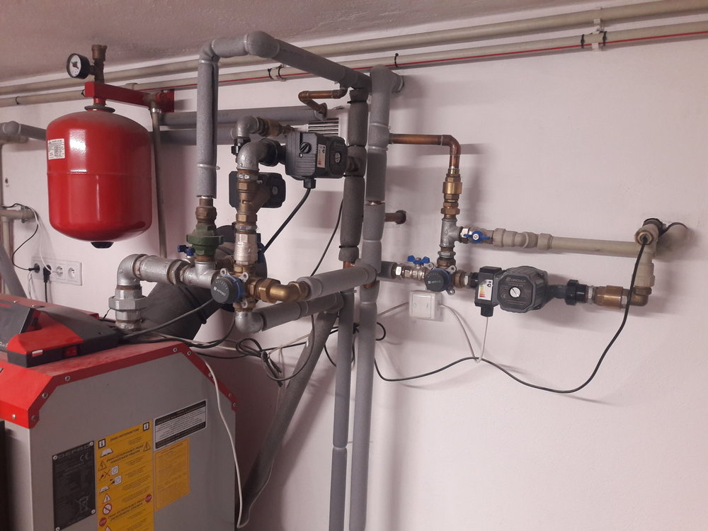

Faktycznie, pompy szeregowo. Bee... powinny być równolegle. Brak wężownicy/DBV, chyba że jest DBV i go nie widać na zdjęciach.
JAk masz obsługę 2 zaworów to kup dwa siłowniki. Np. Afriso ARM 343 (120s).
no chyba tak muszę zrobić i czekać na efekty. później będę jeszcze musiał znaleźć gdzieś na forum nastawy tego urządzenia. A co rozumiecie przez to pompy powinny być równolegle w moim układzie.
Teraz masz efekt taki że pompa od 4d pcha wodę w zawór 3d. i zawór 3d zamiast mieszać może rozdzielać. Taki układ  może być  kompletnie nieregulowalny.
Edytowane przez Dragster
O widzisz odpowietrznik miszcz painta Ci wyrysował :D - to jest podłączenie równoległe. Tak jak masz w tej chwili jest szeregowo czyli mówiąc najprościej dwie pompy są zamontowane jedna za drugą i pracując jednocześnie zakłócają sobie pracę co utrudnia sterowanie i jakąkolwiek stabilizację

ok. rozumiem. szkoda że hydraulik tego nie wiedział. dla jasności jeszcze ta niebieska przeprowadzona linia jest do tej samej rury co aktualnie jest podłączone więc chyba nie ma potrzeby tego zmieniać czyli do powrotu z grzejników. I drugie pytanie jeżeli pompa CO nie pracuje to pompa podłogowa pobiera ciepłą wodę przez tą rurę z zaworem grawitacyjnym?
dzięki za porady. najpierw zrobię zakup słownika później będzie modernizacja układu. O wynikach poinformuje.
Nie zapomnij o DBV lub wężownicy schładzającej.
