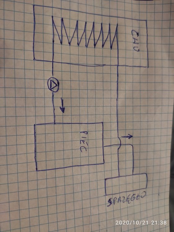

Do pierwszej wersji za sprzęgłem jest jeszcze jeden obieg grzejnikowy i tu potrzebna pompa a jeżeli miałbym dodać kolejny zawór 3D do obu wersji to jeszcze najlepiej sterownik i siłownik więc taniej to nie wyjdzie ale dzięki za pomysł. W moim przypadku nie chodzi o ochronę powrotu bo o dziwo zawór 4D ją utrzymuje. A chce raczej poprawić pracę pieca i rozdzielenie strumieni wody po stronie kotłowej od grzejników i podłogowki

To był prosty schemat. Oczywiście że ochrona powrotu będzie np zaworem ATV. Przepływ przez CWU i sprzęgło cały czas. Zamysł jest taki że sprzęgło ma rozdzielić dwa obiegi grzejnikowe jeden podłogowy no i czwarty CWU. I żeby uniknąć kolejnego sterownika kolejnej już w sumie 5 pompy to taki pomysł. Wiem że w prosty sposób dokładam pompę kotłowa zabezpieczenie powrotu i sprzęgło z rozdzielaczem na 3 obiegi albo na 4 w zależności czy CWU za sprzęgłem czy przed bo różne opinie nawet i na tym forum są. Ale nie znalazłem nigdzie czy taki obieg na stałe piec sprzęgło wezownica CWU będzie chodzić.

Witam. Mam zamiar dokonać modernizacji instalacji w kotłowni. Piec na ekogroszek trzy obiegi grzewcze plus obieg CWU, zawór 4D i 3D do podłogowki. W miejsce 4D będzie wstawione sprzęgło. Pytanie brzmi czy jest możliwe żeby sprzęgło po stronie źródła ciepła połączyć z CWU na jednym obiegu tak żeby jedna pompa to obsługiwała.- zawór nadmiarowo upustowy
