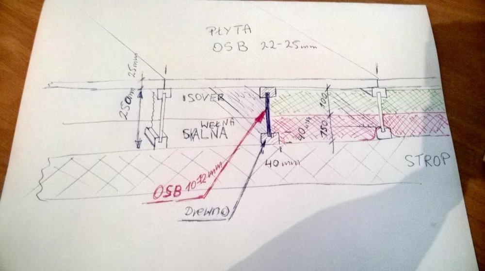

Gdzie płyta OSB/MDF gruby na 10cm wysoki na 25 styrodur jako legary między nimi wełna + folia i pustka powietrzna 2cm do płyty osb .
Jak dla mnie OK.
Ale przemyśl jeszcze te legary, bo 25cm to jednak całkiem spora wysokość jest i czy dasz rady to ułożyć i usztywnić żeby się nie przewróciło. Ale pewnie masz już na to jakiś patent.
Powinieneś zrobić tak jak na rys. Ja u siebie będę tak robił. Tak wykonuje się szkielet domów nowej technologii (domki kanadyjskie+osb z dwóch stron i styro)
Grubość płyty osb na wierzch 12mm nie wystarczy ?
Właściwie zalecana OSB czy MDF ?
MDF się nie nadaje.
1) jest za ciężki (nie potrzebne obciążenie dla stropu, z tytułu złego dobrania materiału)
2) chłonie wilgoć, jak jest nie zabezpieczony lakierem , izolantem itp.
OSB powinna być min. 22mm jeśli chcesz po tym chodzić. I użytkować.
