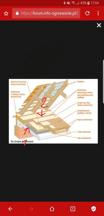

Witajcie. Postanowiłem przed wymianą pieca ocieplić pierw strop poddasza. Będę to robił sam i mam kilka pytań. Poddasze ma podłogę betonową i służy jako magazyn na graty więc muszę zrobić tam podłogę z płyt na legarach. Dam 2 warstwy wełny na krzyż 15 + 10 lub 15 + 15.
Jakie legary dać? Takie co mają 15 cm wysokości? czy mniejsze połączyć aby miały te 15cm? a może na jakiś podstawkach?
Planuję dać przerwy między lagerami 60cm na wyższej warstwie. Czy na dolnej muszą być takie same odstępy czy można przydziadować i dać większe?

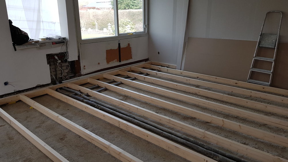

Nie wiem czy dobrze zrozumiałem Twoje intencje,ale wkleję Ci jak My to robimy-chyba najtaniej,ale pracy trochę jest.
Wklejam obrazek poglądowy jak chce to zrobić. Jak widać na grafice legary i wełna ułożone są w 2 wartwach na krzyż. Zastanawiam się czy niższa warstwa legarów może być z rozstawem np. 120cm czyli szerokosc welny w rolce a górne co 60cm żeby podłoga się nie uginała? Na allegro legary mają przeważnie około 7cm wysokości to znaczy, że trzeba jakoś je połączyć by odpowiadaly grubości wełny czy można gdzieś dostać takie grubsze 15cm? Widziałem gdzies też regulowane stopki pod legary. Stasowal ktoś coś takiego? Pewnie byłoby dużo łatwiej zrobić równą podloge tyllo nie wiem jak wtedy z kosztem tej inwestycji.

To już wyżej dałem Ci propozycję-najtańsza opcja i sam regulujesz wysokość podłogi bez względu na to czy legary 10cm czy 15cm.
Efekt uboczny mojej propozycji to mniejsze koszta i wypoziomowana podłoga.
Można powiedzieć,że to taki sufit podwieszany,ale na podłodze.
Napiszę więcej-u Ciebie jest zdecydowanie łatwiejsza i szybsza robota,ponieważ podnosisz podłoge o 30cm.
Na tym zdjęciu co wrzuciłem podłoga "wisi" jakieś 5-7cm od podłogi.
A możesz mi tak chociaż w miare z grubsza opisać jak to dobrze zrobić po Twojemu? Jestem takim laikiem, że prócz zdjecia potrzebuje instrukcje obsługi
Ok.
Pierwsza rzecz to musisz ustalić wysokość właściwą podłogi-bez płyt oraz znać wymiary legarów.
Załóżmy,że masz legary o wymiarach 10×4,więc jeżeli chcesz mieć podłogę na wysokość 30cm to:
1-ten legar montujesz 10cm od ziemi i go poziomujesz-po obu stronach bo na nie będziesz kładł pozostałe
2-ten legar kładziesz na ten pierwszy i z grubsza już gotowe,oczywiście na krańcach legarów przykręcasz je do nr 1
Pod legary nr 2 dajesz wsporniki,nawet zrobione z legarów (nóżki) i w ten sposób poziomujesz już dokładniej
To tak z grubsza,ale najprościej jak się dało

Wracając jeszcze do obrazka. Legar 1 montuje 10cm od ziemi podpierając go na krańcach drewnianymi stopkami czy w jakiś inny sposób?
Legar 1 montujesz do ściany na kołki w kilku miejscach by łatwiej było złapać poziom-w zależności od długości legara.
