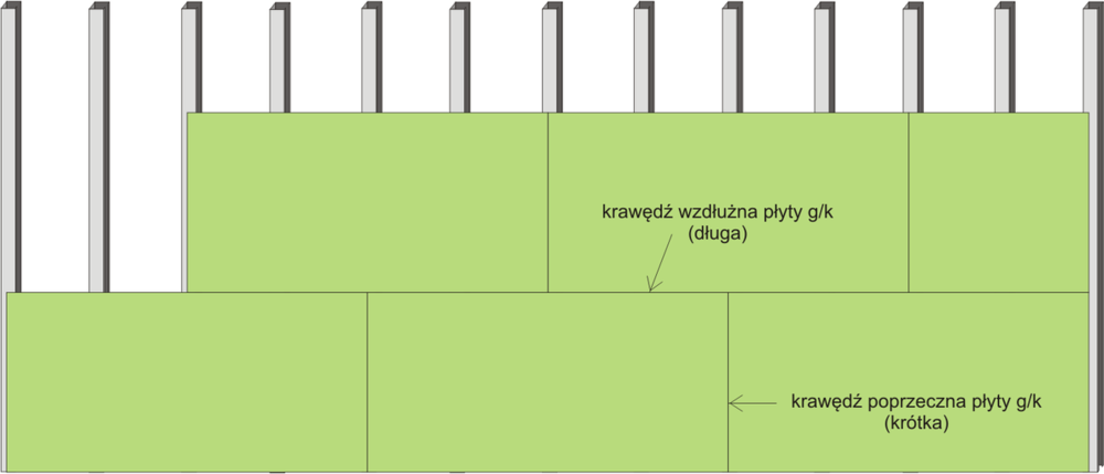

Tak płyty wzdłuż profili.
Sufit mały,więc ujdzie,ale na większych robi się wszerz.

Jeżeli gipsy są położone wzdłuż to cała płyta jest kręcona jedynie na 3 stelażach,czyli dwa skrajne (tam gdzie jest faza na płycie) plus środek a co za tym idzie
3 godziny temu, Jamjestcichy napisał:
łączenia obu płyt są mocowane jedynie w 3 miejscach
I te miejsca narażone są na pękania-wiadomo dlaczego.
Robiąc wszerz,łączenie obu płyt wyszłoby na stelażu na całą szerokość gipsu,więc mocowany byłby on w 5 punktach-co 17-18cm
Również cała płyta byłaby mocowana do 5 stelaży-zależne od długości płyty.
Mam nadzieję,że teraz trochę jaśniej to wytłumaczyłem.Oczywiście pękać nie musi,ale warto o tym wiedzieć.
Edytowane przez Gość
Dodałem obraz-płytowanie wszerz
Mimo iz ten problem nie wystepuje u mnie to plusik za merytoryke.
