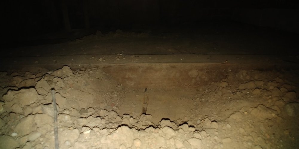

Panowie ... Właśnie wlazłem na strych i  - postka jest ( jak głęboka nie wiem, może ok 12 ). Pod gliną jest odeskowanie, a samej gliny jest ok 8cm.  Zresztą, jak znacie temat, to fotka wiele Wam powie....
I teraz pytanie, tylko się nie kłućcie :)
 Czy nie lepiej by było aby firma wdmuchała w  pustkę granulat, czy lepiej wydłubać gline i  położyć wełnę?
Edytowane przez Trener40
Wklejenie fotki
Ja bym usunął glinę i położył wełnę. Odciążysz w ten sposób strop, pewnie już nie najnowszy.
Jak kolega usunie glinę i położy wełnę, faktycznie odciąży strop. Minusem tego będzie to, że jak ma zabudowę od dołu z rigipsów to popękają na łączeniach (mi popękały na łączeniach ściany z sufitem). Nie jest to jakiś dramat, akryl pomógł, ale trzeba być tego świadomym.
PS Też bym "wywalił" tą glinę .-)
No właśnie... Odciążając sufit może się zdażyć, że podwieszany sufit popęka ( łączenia). Jest taka opcja...i nie tylko na łączeniach ze ścianami, ale po całej powierzchni... Może, ale nie musi - loteria.... I weź tu człowieku bądź mądry...

No dobrze... Większość osób raczej nie wydłubuje gliny, dlatego pytałem czy przykładowo nie zrobić kilku otworów i w te pustkę wdmuchnąc trochę granulatu styropianowego. Może nie po całości, ale przynajmniej z metr od ścian... Gline zostawić i na to położyć ok 25 cm wełny na zakładki... Domyślam się, że z rolki lepsza ( mniej łączeń) , a może znowu się mylę ;)

Jeżeli chcesz coś wdmuchać to nie styropian ani wełna. Wydaje mi się,że celuloza byłaby ok,ale pewny nie jestem.Spójrz jeszcze na perlit.
Edytowane przez Gość
Dzięki za odpowiedź...perlit jest droższy o 100%, więc  jeżeli jest to lepszy materiał, to mogę w to zainwestować. Patrząc, że jest tam pustki ok 15 cm, to max 3m/3 wdmucham nawet po całości powierzchni tej pustki.
Nie plecasz abym wdmuchiwał styropian. Jakieś przeciwwskazania?

Kurka,perlit trochę waży i tak się zastanawiam jak ten Twój sufit to zniesie.
Wszystko zależy jak są porobione wieszaki.
Luknij jeszcze na celulozę bo z tego co widziałem jej waga jest 2 razy mniejsza od perlitu.

Podpowiem.Odgarnij glinę na szerokość kilku desek i wyciągniesz deskę bo ona nie jest skręcana tylko wkładana/wsuwana w krokwie.
