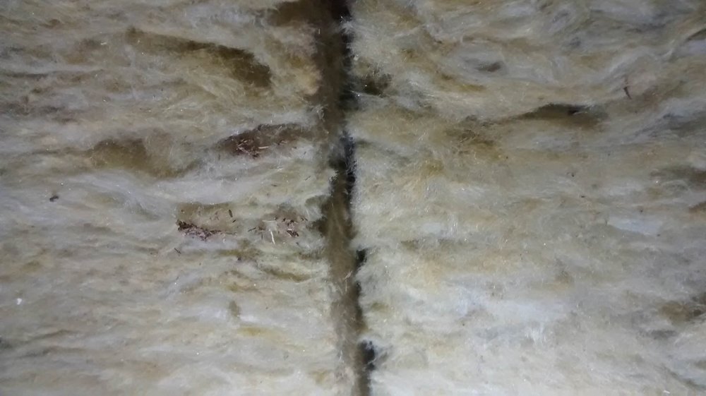

Kupiłem na próbe rolkę megarock 20 cm 0.039. Nie mogę powiedzieć, jakościowo prezentuje się o wiele lepiej od wełny mineralnej. Natomiast raczej nie skuszę się na zakup ponieważ z deklarowanych 20 cm .. ma jakieś 17,5-18cm .. co przy cenie 22.50 m2 jest dość duża stratą przy 150 m2 (jakieś 600 pln za nic). Czy to normalne? Czy jestem naiwny jak spodziewałem się pełnych 20 cm?
To co, brać tego Isovera KT40 20 cm? Aktualnie jest po 17 pln za m2
Myślę , że to norma z tą wełną że nie ma pewłnych wymiarów. Ostatnio byłem w bri....... i rockwool w promocji 15cm za 9.50zł za m2. Realnie wyjdzie około 13cm.
Jeśli damy dwie warstwy to wyjdzie powyżej 26cm. U Ciebie 18cm za 17zł/m2. osobiście szukał bym czegoś poniżej 10zł za m2.

Próbowałem kilka razy strzepywać .. odczekiwać jakiś czas i bez skutku. Jak dla mnie to jest nieporozumienie płacić tyle kasy za nic. Centrymetr kosztuje 1.12 pln x4/5 to daje lekko 700 pln przy moim zamówieniu.
Chyba zapodam 3x15 tej 0.44 i tyle w temacie.
Ja kupowałem w lerua po 6zł/m2 wełna o nazwie saint gobain czy jakoś tak ale jak się ją rozwinęło to zamiast podanych 15cm miała 20cm czasem nawet więcej , bądź tu madry no ale jakoś specjalnie z tego powodu nie płakałem . dawałem dwie warstwy po niby 15 cm  i w sumie musiałem dociskać profilami , ale przynajmniej nie bedzie spadać , hehe
Tak zastanawiałem się gdzie tą nazwę widziałem Saint-Gobain a to po prostu ISOVER. I faktycznie może i tak być w tym przypadku, że z 15 cm wygląda na 20 cm bo to inny rodzaj wełny niż Rockwool którą ja kładłem na poddasze.

Pytanie zagadka .. która wełna to megarock 20 cm za 22.5 pln .. a która to rockwool z brico 15 cm za 9.4 pln
Moim zdaniem ta po lewej to megarock.
