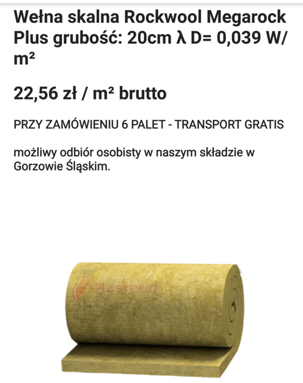

Chce jeszcze dodatkowo na strychu położyć z rolki 20 cm wełny. Nie wiem czy się bawić na zakładki ( 10cm+10cm) , czy położyć jedna warstwę 20cm.
Znalazłem coś takiego :
