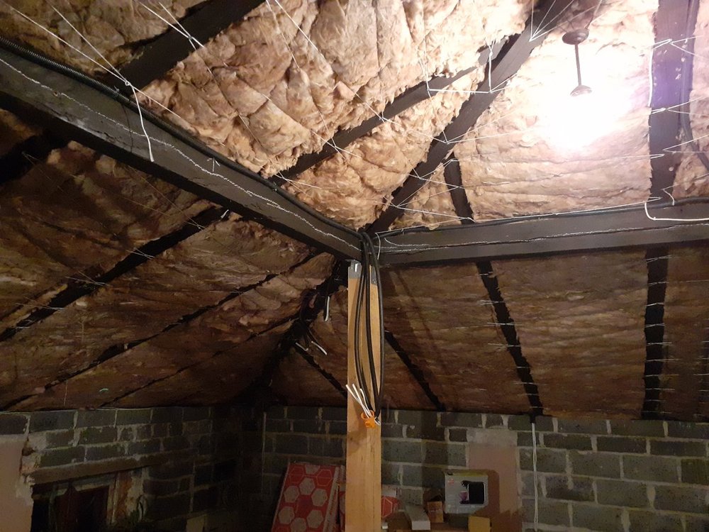

Proszę o poradę. Mam nieużytkowe poddasze. Dach czwórspadzisty (kopertowy), drewniany, na nim papa i gonty. 4 lata temu ociepliłem go wełną szklaną o grubości 10 cm wypełniając miejsca między krokwiami. Wygląda to teraz tak, jak na załączonym zdjęciu. Przed tym ociepleniem w zimie na tym poddaszu było tylko kilka stopni więcej niż na zewnątrz, więc czasem niewiele więcej powyżej zera. Z kolei w lecie, to nie dało się tam przebywać, tak ciepło, czasem grubo powyżej 40 stopni. Obecnie teraz przy 5 stopniach na zewnątrz, na poddaszu mam 18 stopni, czyli i jakieś 5 mniej, niż w domu. W lecie dalej ciepło, ale już dałoby się tam wytrzymać.
Teraz to poddasze przerabiam na użytkowe. Chcę tam dać płyty kartonowo-gipsowe, ale przedtem jeszcze jedną warstwę wełny. I teraz prośba o poradę. Po pierwsze grubość i po drugie współczynnik przenikania wełny. Ja chciałem dać jeszcze 15 cm wełny, ale osoba, która mi to będzie robić twierdzi, że jak już mam 10 cm, to spokojnie drugie 10 cm by wystarczyło. Oczywiście jeśli zdecyduję się na 15 cm, to taką mi tam wstawi, ale wtedy stracę 5 cm wysokości tego poddasza. A ściany, które widzicie na zdjęciu mają zaledwie 130 cm wysokości, więc po dodaniu 15 cm wełny, płyt kartonowo-gipsowych i jakiejś podłogi, zostanie z tego jakieś 110 cm. Mam więc dylemat, czy warto odbierać przestrzeń w pomieszczeniu, żeby bardziej ocieplić dach? Obawiam się przede wszystkim tego, że gdy niedostatecznie ocieplę dach, to w lecie na tym poddaszu będzie za ciepło. A nie planuję tam montażu klimatyzacji. Oferta, jaką otrzymałem na wełnę (cena za metr kwadratowy, u mnie trzeba będzie położyć około 100 metrów kwadratowych):

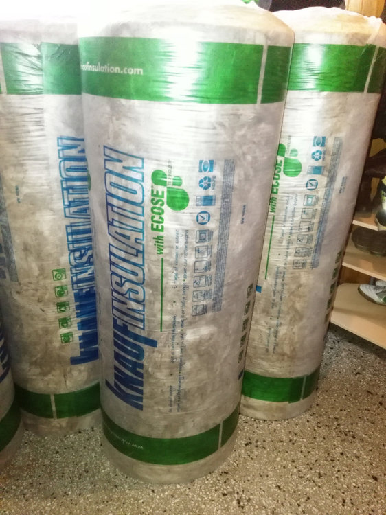

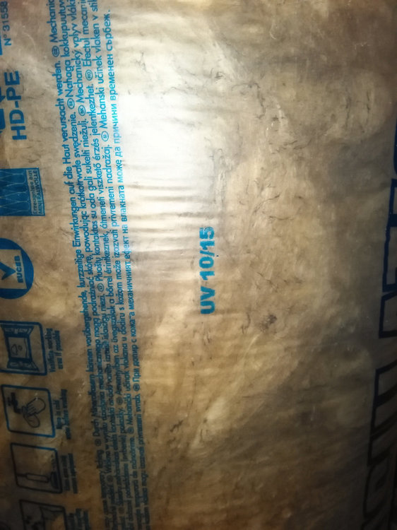

Wyżej już napisałem, że "niestety nie wiem, jaki współczynnik przenikania ma ta pierwsza warstwa wełny, która już tam jest." Mam stare zdjęcia jak te rolki wełny mi przywieźli. Załączam fotki do posta. Niestety nie widać tam nigdzie lambdy, ale może ktoś po opakowaniu rozpozna?

Między papą, a wełną są deski. Czy między deskami, a wełną jest przestrzeń, to musiałbym sprawdzić mierząc grubość tych krokwi. Jeśli będą grubsze niż wełna (10 cm), to znaczy, że jakaś przestrzeń tam jest. Wrócę do domu to sprawdzę.

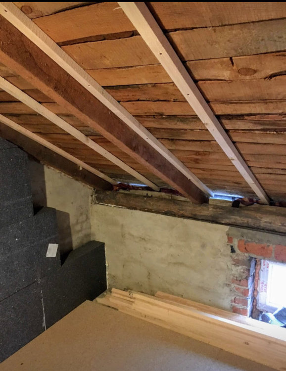

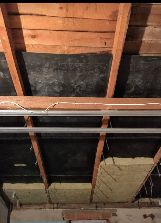

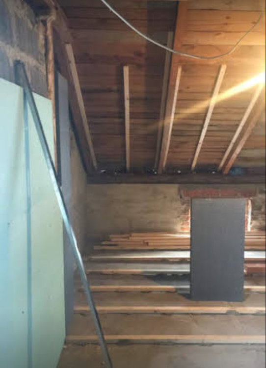

Przed położeniem wełny na deskowany dach z papą tak to musi wyglądać jak na foto.
Nabijasz łaty gr 3cm na deski, do łat mocujesz np trackerem membranę koniecznie o niskim sd. Muszą również być otwory w kalenicy i ścianie kolankowej  aby ta szczelina była wentylowana.
Folia będzie między wełną a płytami kartonowo-gipsowymi. Między deskami, a wełną nic nie ma. Między deskami, a gontami jest papa.
No to ta wełna jest do zdjęcia w przeciwnym wypadku po kilku latach deski masz zgniłe
Z tego co pamiętam, to te krokwie mają 13 cm, więc jest tam 3 cm przestrzeni. Ale membrany nie ma.
Masz teraz dostęp to odwiń wełnę przy ścianie kolankowej i zobacz czy jest szczelina na zewnątrz między deskami a ścianą kolankową
W twoim przypadku zamiast dokładać wełny możesz zastosować płytę PIR którą dajesz już na krokwie i na to płyta gipsowa już bez foli.
Zakładając że ten Knauf w najlepszym przypadku ma lambde 0,039 , to musiałbyś  dołożyć min 20cm o lambdzie 0,033. 0,033 nie polecam bo jest relatywnie droższa od 0,035. Taniej wyjdzie dać grubiej 0,035.
W przypadku płyty PIR wystarczy jej grubość 5 max 10cm
