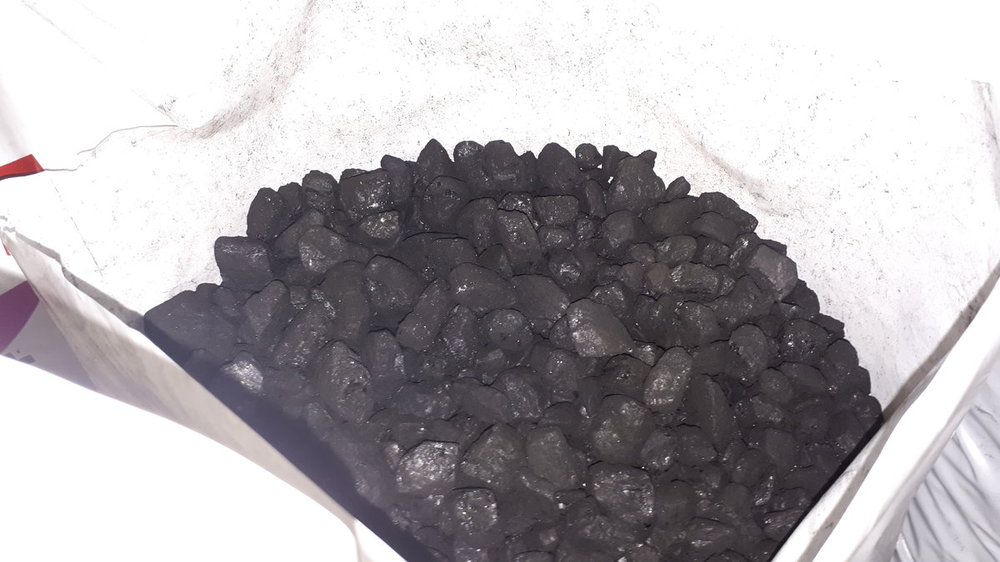

Od lat pale Retopalem luz (obecnie 666zł/t z Vat bez akcyzy z Czeczota Wola). Wypróbowałem Karlika 10 worków na testy (824zł/t w workach po 25kg, 709zl/t luz).
1.Ekogroszek bardzo suchy. Kupiłem go u źródła pakowania czyli na Woli, były Czeczott w workach po 25kg.
2. Węgiel pali sie dłużej i troszke mniej go szło niż Retopala. Większą kaloryczność też od razu widać w workach bo "czarne jak kocie oczy kamyczki" się aż świecą (szklą) od smoły - pattz zał. Retopal jest bardziej szary, matowy.
3. Popiól wzorowy - zero spieków mniejsza ilość niż z Retopala.
4. Sadza, sadza i jeszcze raz sadza. Po 5 dniach palenia w piecu wyglądało jak po miesiącu Retopalem bez czyszczenia.
Zrobiłem test i wrzuciłem na mocno rozpalony żar (koks) 4 największe jakie znalazłem węgle Karlika. Dymienie nawet przy dużym nadmuchu przez 4 minuty. Przy takiej samie ilości Retopala po 1,5 minuty przestało dymić.
Wracam do Retopala.

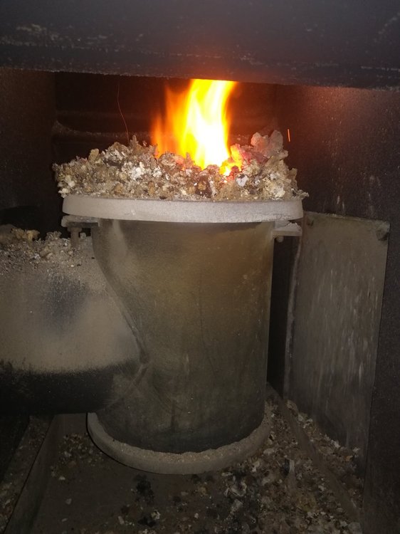

Witam, Zakupiłem karlik jakieś 2 tygodnie temu, niestety bardzo duzo wyrzuca mi posklejanego niedopalonego wegla. Posiadam piec defro komfort eko 25 KW, zawór trojdrozny ustawiony na 48 stopni palę na pidzie. Moje aktualne ustawienia :
Temperatura zadana 65stopni, i taka osiaga ale mam skoki pomiedzy 55 a 65
Czas podawania od 1 do 6s
Minimalna przerwa podawania 50 sek maksymalna 130 s
Dmuchawa zakres od 10 do 26 procent
Mogę prosić o jakąs porade bo juz sam nie wiem co zmienic aby bylo dobrze
Jeśli wyrzuca niedopałki to wydłuż przerwę między podawania mi ten groszek spala się na popiół i nie ma spiekow
Kopczyk nie większy niż 3cm jaki masz sterownik

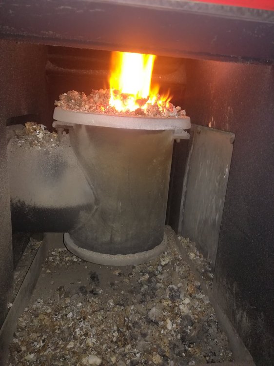

Daj zdjęcia palnika jak to wyglada
Omiec popiół i pokaż jak wysoki jest kopczyk

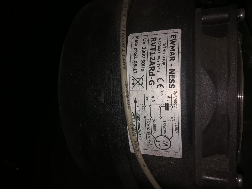

Ile watt dmuchawa i czy ma przeslone
Dmucha ma przesłone regulowną srubką obecnie otwarta na max,poniewaz gdzies tak wyczytalem ze musi byc otwarta w pidzie niestety nie widze ile wat
Ile mniej więcej cm.jest żar nad retorta ale z tego co tu widzę to jest za dużo opału na retorcie ja bym wydłużył przerwy między podawaniami spróbuj wydłużyć przerwy po 10s i obserwuj kopczyk powinien opaść jeśli dalej w retorcie będzie się zlewał opal to zmniejsz powietrze zmiany będą widoczne po 2h nigdy nie zmieniaj dwóch parametrów jednocześnie jak wydłużysz przerwy podawania to nie zmieniaj na razie powietrza
A ja widzę piękna nieszczelność palnika po lewej stronie i jak tamtędy powietrze ucieka. Uszczelnić trzeba koronę i dopiero dobierać nastawy dmuchawy. A ile Wat ma dmuchawa to Google powiedzą gdy wpiszesz model.
Co nie zmienia faktu że na retorcie jest za dużo opału
I trochę za wysoko dmucha a po uszczelnieniu to Mikołaj przez komin nie wlezie bo mu sadło się stopi od temp w kominie.
Tak mu wcześniej napisałem pale takim samym groszkiem i to co widzę na palniku u kolegi to katastrofa

Po zmianie ustawień  minimalnej przerwy podawania z 50 sek na 65 sek  po nocy palenia widzę że udało się osiągnąć sypki popiół, gdzie niegdzie są niedopałki w popiole ale nie wielkie. Temperatura pieca się ustabilizowala, piec trzyma 65 stopni, po godzinie zrzucal sobie do 61 ale szybko wracal. Dziękuje za wczorajszę porady.

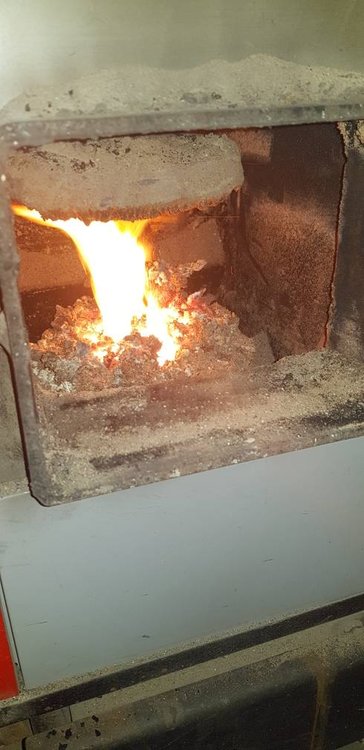

witam, a ja mam problem z nim, mam piec termet, ze zwyklym steronwikiem tech ( czas podawania, przerwy itp).
nie ważne jak go ustawie zawsze mi środek paleniska wywala w piramide, węgiel spieka sie w 1 większy kawalek idzie do pionu a póżniej spada niedopalony. Przeważnie niedopala się od strony przeciwnej do drzwiczek.
regulowałem czasem podawania, skracałęm, zwiększałem, bez znaczenia, zawsze węgiel sie spieka w jeden większy kawałek i wypietrza sie.
