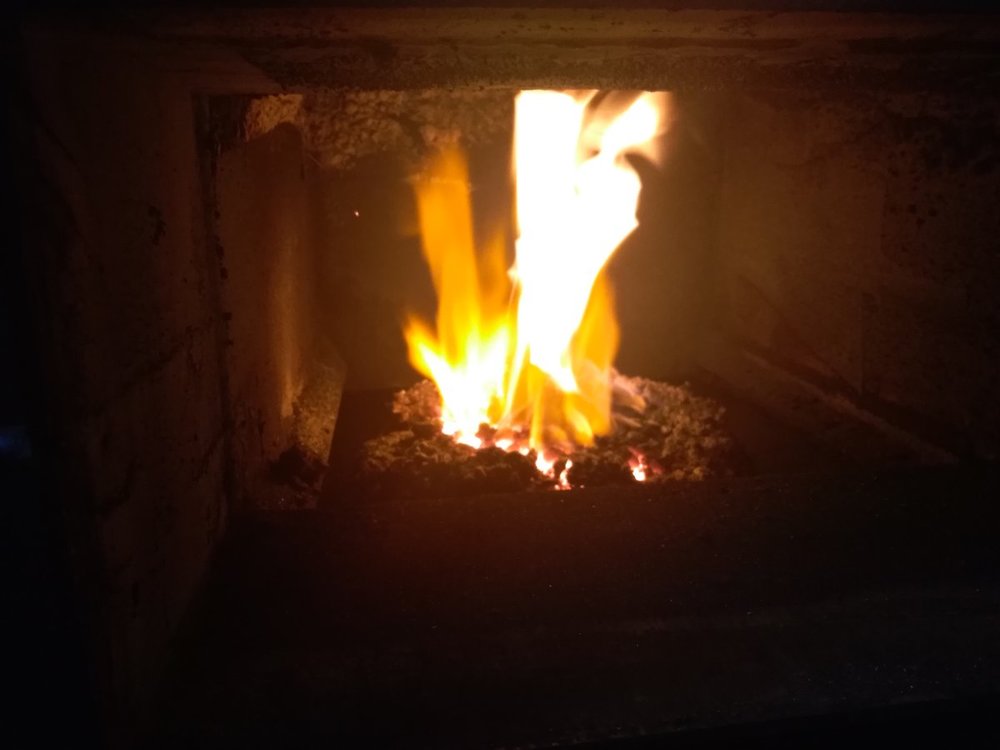

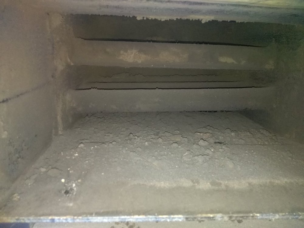

O tak wygląda z teraz, a wczoraj szorowalem dziada.
Widzę............ ty papą palisz? :))) e chyba opony idą:))
Dobra, podaj jaki masz kocioł i jaki palnik w nim, zapuść fotkę (jak możesz) palnika i popiołu...napisz troszkę więcej szczegółów...może się coś pomoże :)))

Zmniejszyłem teraz zadaną na 65 bo i tak przebija o 3,4 stopnie, więc dobijał do 74. Wydłużyłem o 2s przerwę bo na palniku nazbierało się za dużo i podniosłem o o oczko nadmuch na 47. Fotki są z teraz.
kocioł: Skam-P Plus 12 kW
palnik: AZPP
dmuchawa: RV13 AMs
Kurcze to jakiś szajs ten opał, pali się jak miał i to z piachem albo mocno spiekający. Weź dokup diabła i wymieszaj i zmordujesz na pewno jego z odzyskiem ciepła i czystym kotłem. Kurcze a ja kiedyś chciałem ten palnik do siebie wrzucić, ale po testach w firmie OUT i stad mam pancerpola.
Skoro Tobie przebija obetnij mu modulację z góry, albo wydłuż mocniej przerwę a jak będzie się zapadał troszkę ujmij wiatru bo mocno idzie palnik i stąd te spieki żużlowe, a tak by spokojniej chodził i nie przebijał. Przecież to cudo ma PID-a i tak przebija? A masz możliwość ograniczenia mocy czy modulacji? Niestety nie miałem w łapach nic boleckiego stąd tylko moje teoretyczne wydumki....

Niestety panie Yaro Iks. czyściej nie jest. To samo co było wcześniej. Spalanie podskoczyło na 21,3 ale wygląda w zasobniku jakby trochę więcej jednak poszło. Tragedii nie ma, worów mam sporo, muszę skorygować przesyp. Temperatura spalin utrzymuje się w okolicach 80 stopni.
