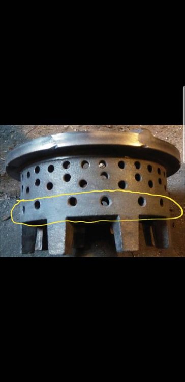

Witam...oglądałem twoja przerobke koronki
Dowierciles te otwory?
Talerz paleniska uszczelniles silikonem?
Pytam bo dzwoniłem do serwisu Sms-a i powiedzieli mi żeby nie uszczelniac [emoji848]9bc049bb1a4c596a862fbdf5406a0d19.jpg

Tak , i nie tylko...szczelina między koszykiem obrotowym a talerzem była ok.2,5-3mm więc wiało w około jak cholercia, teraz jest szczelina 0,4mm i wieje tylko przez otwory nadmuchowe w koronce :)), otwory w kolanie(w fajce) całkowicie zaspawane....
21 minut temu, mlodypestek napisał:
Pytam bo dzwoniłem do serwisu Sms-a i powiedzieli mi żeby nie uszczelniac emoji848.png
No to skoro tak mówili to może mają rację...... nie na pewno mają rację..... a najlepsza ta szczelina 3mm po obwodzie koszyczka ok.40cm to wychodzi dziura że ..... tak, tak...to: 12cm2
Inaczej przeliczając 3cm x 4cm, taką dziurą wiało poza koszyczek i kopiec z żarem   ✌(ツ)
Yaro
Ale jak zmiejszyles ta szczelinę?założyłes spaw i przetoczyles?

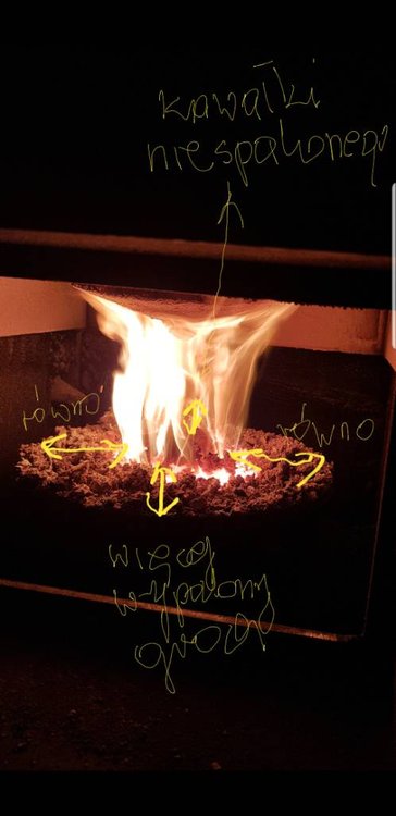

Mam jeszcze tak że od strony drzwiczek na palniku jest bardziej wypalony groch niż po przeciwnej stronie czyli od komina1919b788960e35d46201299a120085e0.jpg
Wysłane z mojego SM-N950F przy użyciu Tapatalka
