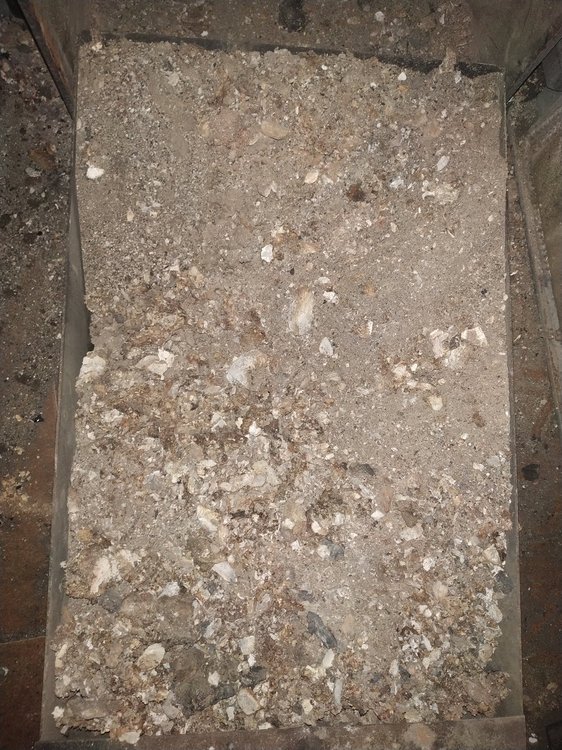

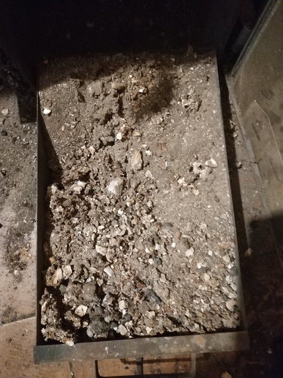

Jak się spala ten Tauron w pomieszaniu z karlikiem nie ma spiekow
Podeślę dzisiaj popielnik jak wygląda karlik z Tauron. Ino wrócę z roboty

Najpierw leciał karlik z tauronem (25kg + 20) widać niedopałki ale to 90% mniej niż samym tauronem. Potem z braku czasu na szybko wrzuciłem 25 kg samego karlika. W sumie 70 kg spalone i jedna mała szuflada. Około 8 litrów popiołu. Tak mi się wydaje. Może mniej.
