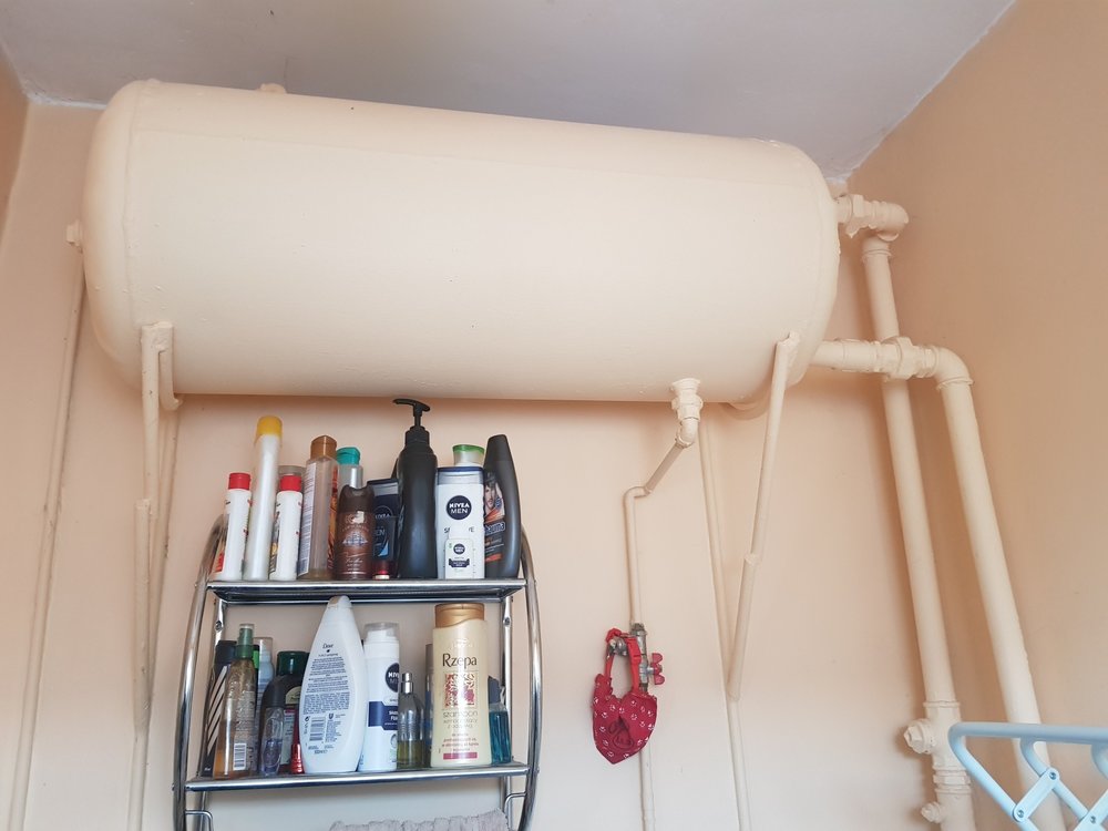

Jaką odległość do sufitu ma węzownica zbiornika.Najlepiej jak byś zrobił zdjęcie zbiornika i rur do niego.Byc moze tam da się wcisnąc zbiornik wyrównawczy .Przecież ten zbiornik będzie mały.
@henryk1953
Stare zdjęcie,ale innego niestety nie będę w stanie zrobić-zaraz zadzwonię do taty po wymiary.
Od końca bojlera do sufitu-16cm
Od rury górnej wężownicy do sufitu 20cm
Od wyjścia ciepłej wody do sufitu 7cm
Edytowane przez Gość
Ruki opadają -jak to się mówi -Podkowa w ukladzie zamkniętym ,a z ciekawosci spytam jak ten układ był (jest odpowietrzany)i czy w ogóle ten układ działa.
@henryk1953
Tak,działa ten układ,ale jak on jest odpowietrzany to nie wiem.
Sam się odpowietrza puszczając ciepłą wodę-tak sądzę.
Od dołu tam gdzie ten pojemniczek czerwony jest zawór cofania się wody i bezpieczeństwa oraz zasilenie.
I jak z tym c.o?
A tak nawiasem mówiąc-te rury od bojlera trzeba wymienić?

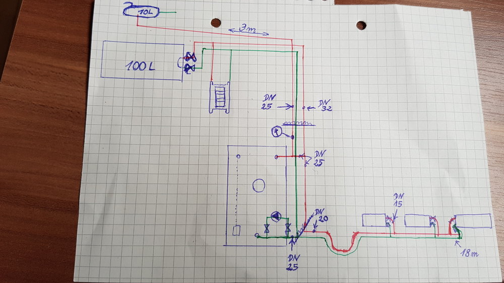

Ok,narysowane.
Posiłkowałem się projektem kolegii z tematu,który mi podaliście.
Zaczynamy.
Jaki typ bojlera kupić,z wężownicą czy inny?
Czy dawać zawór różnicowy na powrocie a jak nie to jak to rozwiązać-prosta rura a nie kwadrat i wtedy dajemy zawór-pompa-zawór?
Jak widzicie rurę do zbiornika dałem po skosie-na 3metrach jakieś 10cm tylko nie wiem czy jest to prawidłowe,gdzieś wyczytałem,że na tej rurze powinno być jak najmniej zagięć itp
Na rysunku zaznaczyłem dwie pokreślone kreski i do tej wysokości (góra/dół) będzie zrobione w miedzi lub stali a dalej już w pex.
Teraz mam kolejne pytania.
Czy pex może iść do zbiornika wyrównawczego czy musi być rurka stalowa?
Czy grzejnik w łazience może być tak jak na rysunku?
Ostatnie zagadnienie to rury pex
Znalazłem rury wielowarstwowe pex/al/pex,ale wymiarami one się trochę różnią,więc podpowiedźcie mi czy tak będzie ok.
Średnicę wewnętrzną rur stalowych znalazłem w internecie i do nich będę się odnosił.
Wymiary wewnątrz rury stalowej i pex.
Dn 15
Stalowa 16,5mm pex 18mm lub 14mm
Dn 20
Stalowa 21.5mm pex 22.5mm lub 18mm
Dn 25
Stalowa 26.5mm pex 29mm lub 22.5mm
Dn 32
Stalowa 33.5mm pex 29mm-nie mają większych
Czy te rury będą odpowiednie?
Wybierać wymiar większy czy mniejszy?
Czy do bojlera te 29mm wystarczy?
Dużo pytań,ale wszystko w jednym miejscu.
Ja to widzę trochę inaczej, masz poniżej rysunek.
Do naczynia i bojlera - 1 rura wspólna - Stal DN25- popularna calówka,, od miejsca rozejścia na naczynie i bojler- możesz dać mniejszą średnicę np 3/4" czyli DN20 i tylko ta rura jest istotna/.
Reszta jak chcesz - najwyżej nie będzie obiegu grawitacyjnego na CW, a na grzejniki raczej na pewno nie będzie.
W takim układzie naczynie musi być minimum 1,5-2m nad bojlerem - sprawdź czy dasz radę tak zrobić.
Do grzejników ten "cycek" nie jest potrzebny - rura DN20 wystarczy.
Pompa bez obejść, chyba że się boisz to daj tam zawór zwrotny klapowy , ale to fikcja, gdyż one przeważnie puszczają jak działa pompa.
PEX 20 jest odpowiednikiem DN15
PEX 25 - jest odpowiednikiem DN20
PEX 32 jest odpowiednikiem DN25
Przy kotle/ piecu powinien być metal , a dalej co chcesz, za wyjątkiem naczynia do którego stal lub miedź.

Mam pytania,czy od miejsca rozejścia do bojlera mogę zostawić rurę dn 25,przyłącze w bojlerze właśnie takie jest,natomiast do zbiornika dn 20.
Czy do naczynia bezwzględnie muszę dać stal/miedź?
Rura będzie schowana pod sufitem podwieszanym.
Dół naczynia będzie około 180cm nad koncem bojlera.
Rozumiem,że grzejnik podłączony pod rury od bojlera jest ok?
Aha ten "cycek" to po prostu rury schowane poniżej podłogi.
Ogólnie rury idą z 5cm nad podłogą,ale w połowie drogi muszę je schować z 5 cm w podłogę i stąd ten "cycek" na rysunku.

Do naczynia bezwzględnie metal - stal lub miedź.
Średnicy tej rury nie możesz zmniejszyć, gdyż norma żąda 1"  a dla takiej drogi prowadzenia to nawet i 5/4"
Wodę do układu napuszcza się na dole instalacji, można przy samym kotle np między pompą a kotłem dać trójnik i do niego kurasek z końcówką na węża ogrodniczego i takim wężem napełniasz instalację, nie powinno się tego łączyć na sztywno.
Tym samym kranikiem możesz spuszczać wodę z instalacji.

He,ale to Ty napisałeś,że mogę zmniejszyć rurę do naczynia na 3/4 na rozejściu.
Ok,od pieca po samą górę damy rurę 1 cal miedź fi 28mm oraz do bojlera również 1 cal
W sumie łączna długość do naczynia to jakieś 7m licząc od samego pieca.
Połączenie postów
No tak, napisałem niejednoznacznie ale mi rozchodziło się o rurę do bojlera  - ona może być 3/4"
Do naczynia 1"
