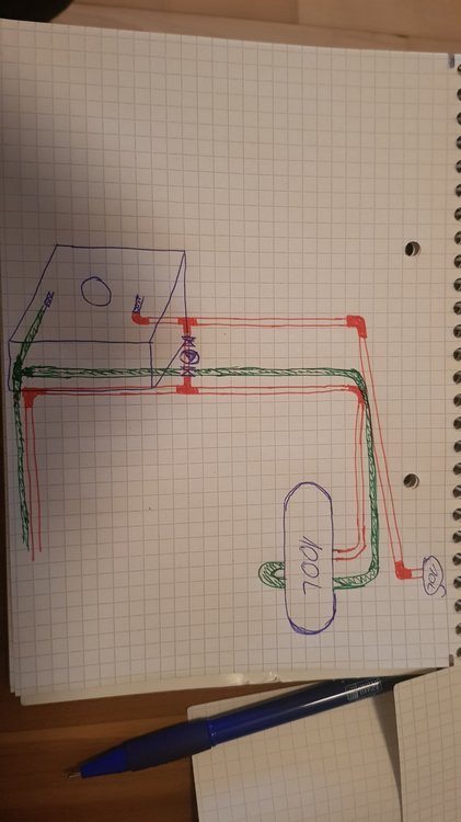

Jeżeli tak podłączę bojler to mogę  zapomnieć o grawitacji?
Syfonu aż tak dużego nie będzie-max 45°,ponieważ podłączenie jest od dołu a ja rury daję pod sam sufit.
Pierwszy z kotła łuk -potem ewentualnie redukcja do 28 miedz.
Zielona rura nie moze byc wyzej jak dół zbiornika.Nie rób tego spadku -wystarczy ze poprowadzisz tą rurę RB poziomo.
Czemu te rury nie mogą iść jak te stare na zdjęciu?

A jak widzisz tą grawitację dla bojlera.
Przecież ci napisalem - rura powrotna (zielona)musi być pod zbiornikiem -tak jak masz na rysunku nie będziesz miał grawitacji.

Kurdę,to mój plan spalił na panewce.
W takim razie rur do bojlera nie mogę puszczać sufitem.
Chciałem to zrobić estetycznie,nie chciałem rur puszczać po ścianach (tak jak teraz jest) a niestety ukryć ich się nie da ze względu na płytki.
Coś pomyślę.
A te stare jak idą - nie można ich wykorzystać.? Przecież one do pieca idą.A piec będzie w tym samym miejscu.

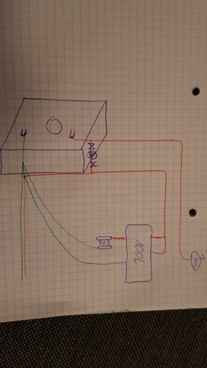

No cóż,będę musiał poświęcić ściąnę w kuchni i zrobić osobną nitkę na grzejnik w łazience,plus taki,że i on będzie działał grawitacyjnie-pex 16mm wystarczy na ten jeden grzejnik?-długość rury powrotnej jakieś 5-6m,grzejnik nie będzie posiadał zaworu termostatycznego.

Da się i to taniej i bardziej poprawnie, -Zamontuj pompkę na powrocie!!!!!
Po co ta osobna nitka (zielna) z grzejnika do pieca- -podłącz ją do nitki ze zbiornika.
Jak podłączysz naczynie wzbiorcze -narysuj.

Mam rozumieć ze zbiornik CWU będzie montowany na miejscu starego ,a naczynie wzbiorcze będzie na nieocieplonym strychu.Ponadto rury zasilające i powrotne do zbiornika CWU i drabinki będą zamurowane,A rura RB miedziana też czy nie?

Narysuję to najbardziej dokładnie jak się da i wrzucę.

A dlaczego naczynie pod dachem? mozesz go zamontować nad podłogą na strychu,-Przecież od zbiornika do naczynia będzie z metr a tobie potrzeba tylko 30cm.

Narysowałem mniej więcej jakby to wyglądało-mało starannie bo paluchem ciężko.
Ułożenie mam podobne,tyle że okna w kuchni nie ma a za ścianą jest łazienka-te białe kropki to przebicie do łazienki-bezpośrednio do bojlera i grzejnika.
Cały powrót do pieca w ścianach.
Zasilenie i RB wzdłuż będzie ukryte nad sufitem podwieszanym.

Przecież przy pompie na powrocie - jak sam proponujesz naczynie musi być dużo wyżej,
To dla ciebie ,dla mnie wystarczy ze naczynie będzie pod sufitem i na 1 i 2 biegu pompki woda się nie przeleje ,jak właczy 3 bieg to przy 40  przelew z naczynia będzie ponizej 0.7 Hp i wtedy moze  mu przeleje.
A jak wiesz u niego pompka na 1biegu nie ma za bardzo co robić i załączanie na na wyższe biegi jest  bezcelowe.Dlatego instalator musi o tym powiedzieć użytkownikowi.

Pompa na powrót a cwu grawitacyjnie tak jak jest narysowane teraz?
Zasilenie i tak muszę dać osobno na bojler z racji tego,że powędruje tam zawór różnicowy oraz zawór kulowy.
NW będzie o 40-50cm wyżej od najwyższego punktu w instalacji
Edytowane przez Gość
Kolego - powiem tak -jak masz podpiąc naczynie wzbiorcze aby instalacja była bezpieczna już wiesz
Czy zamontujesz pompkę na zasilaniu ,czy powrocie ,to twój wybór ,czy zbiornik CWU będzie na grawitacji czy nie ,to też twój wybór.
Zbiornik na strychu musi być zabezpieczony przed zamarznięciem  zgodnie z normą .W zasadzie co do instalacji juz wszystko co mialem do powiedzenia to powiedziałem , Co do piecokuchni Zosia nie ma wajchy do zmiany klapki , ma przy tym dolny ruszt wodny ,według mnie to wada ,,Zaletą jest miarkownik mechaniczny ,ale skoro będziesz miał UPS-a ,to też nie przewaga. To też twój wybór.
