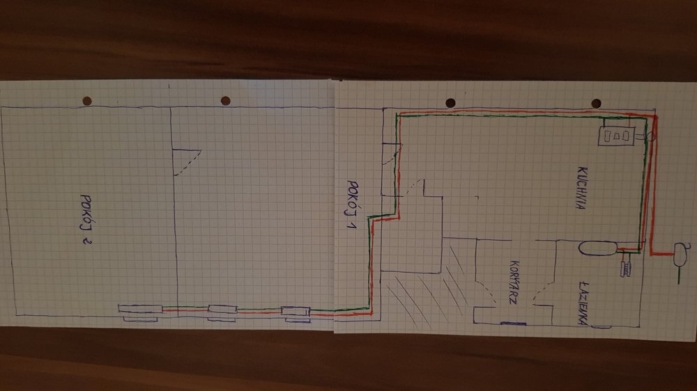

Takie jest rozmieszczenie mieszkania i tak te rurki będą biegły.
Napisałem do kilku projektantów z zapytaniem o przybliżoną cenę wykonania projektu,no zobaczymy czy ktoś odpisze.

Jeden kolega pisał by ktoś zrobił mi projekt,może po to by jasne było co do średnicy rur,mocy pieca itd.
Chociaż sam uważam,że na tak biedną instalację to może jest to niepotrzebne bo oficjalnego projektu mieć nie muszę,ale też chcę mieć to zrobione poprawnie.
Średnice rur masz już podane, moc kotła i grzejników też.
Jedyne do czego można się "czepić " to ten pojedynczy grzejnik w ostatnim pokoju - jak jest miejsce  na ścianie to daj dwupłytowy, 3 płytowy okropnie odstaje- to krowa.

Ja bym na twoim miejscu zaprosił kilku wykonawcow ,oni ci powiedzą za ile ci zrobią ,niech namaluja odreczny schemat.Z tym na forum ,koledzy ocenią i doradzą ktorego wykonawcę wybrać,Bo ten wykonawca z czytanego przez ciebie wątku uczył dopiero się jak to zrobić poprawnie.

Grzejnik raczej będzie ten krowiasty ze wzgledu chociażby na to,że max wysokość grzejnika to 450mm licząc już 10cm luzu od podłogi i tylko 4cm do parapetu.
@henryk1953
Tylko co tam jeszcze można zmienić?
Rurki w kuchni i pokoju puszczam za meblami w otulinie a w progu pod podłogą.
Od pieca wzdłuż będą szły w otulinie pod podwieszanym sufitem.
Od pieca pionowo zrobię zabudowę jeżeli czas będzie.
Planuję sam zrobić całe ogrzewanie jeżeli wygospodaruję potrzebny na to czas.
Otrzymasz dodatkowe informacje przez osoby ktore byc może się na tym znają.Będąc na miejscu będą mieć lepsze rozeznanie.W zasadzie to cię nic nie będzie kosztowało ,przecież ostatecznie nie musisz im zlecić wykonania.

Po co ci ta dodatkowa rura do NW  podepnij pod rurę zasilajacą zbiornik w łazience.A jezeli zbiornik zamontujesz na strychu to podłącz go jak grzejnik będzie zabezpieczony przed zamarznięciem.(masz to namalowane w normie którą ci podałem. Dodatkowo mozesz zamontować zawor bezpieczeństwa 1,5atm, na wyjsciu z kuchni.

Dwie strony wstecz miałem schemat (pierwszy) na którym narysowałem wyjście na nw z rury zasilającej zbiornik i ogólnie ten schemat był zły a ten w zasadzie jest taki sam i jest dobry,hmmm
Dobrze Cię rozumiem?
Zbiornik do nw mam podłączyć tak jak grzejnik,czyli przelew nie na dach a do powrotu z bojlera?
Zawór bezpieczeństwa wraz z manometrem przed miejscem rozejścia rur góra/dół?
Edytowane przez Gość
Zobacz do normy tam masz jak podłączyc aby woda ciepła płynęłła przez zbiornik ,Ta woda będzie płynąc przez zbiornik i nie będzie się przelewać rurą przelewową.
Tak według normy zabezpiecza  się naczynie wzbiorcze przed zamarznięciem.Zbiornik musi miec wtedy minimum 4 otwory ,W tej normie masz też o zbiornikach.
Typowe mają 3 otwory i wejscia 3/4cala .ty musisz szukac takich co mają wejścia 1cal
@henryk1953
Ok,widzę schemat,ale te rurki (przelew i sygnalizacyjna) idą do kanalizy chyba.
W każdym bądź razie poza obieg (strona 8)
Strona 7,rys. 1a

Grzejniki obliczyłem programem i tak,pokój pierwszy 2426W,drugi 2811W,łazienka 480W
Czy takie grzejniki brać,czy lepiej powiedzmy o te 100W większe i regulować potem termostatem albo temperaturą na piecu?
Z drugiej strony żeby też nie przesadzić bo zima z minus 16 długo nie trwa.
Co polecacie z doświadczenia?

Niestety dla tej wysokości to praktycznie tylko Purmo, np Kermi ma typoszereg 30,40, 50, 60 cm wysokości
A 2 szt nie możesz dać?
Grzejnik na 2800W jest bardzo duży, przecież w pierwszym pokoju dajesz też 2.
W tym drugim daj 1 pod oknem a resztę potrzebnej mocy daj obok na ścianie - będzie lepsze grzanie i łatwiejszy montaż,
wtedy reszta może być 60cm wys lub nawet więcej - wtedy będzie krótszy
