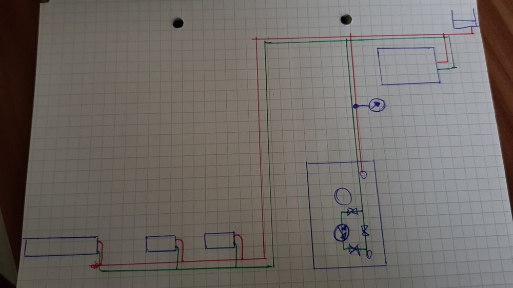

Może dziś lub jutro narysuję schemat a Wy ocenicie.
Oczywiście grubości rur nie uwzględnie.
Zawaze to krok w przód...

Zbiornik wyrównawczy bym dał na strych tylko nie bezpośrednio nad piecem a dopiero z 6m w bok bo od tego momentu zaczyna się Nasz strych-czy to problem?
Zasilanie grzejników jak chcesz zrobić od dołu rury ukryte w progu podłogi czy pion do góry i gałązki do grzejników zasilanie dolne czy górne .Zbiornik może być na strychu najlepiej z odprowadzeniem przelewu do ścieku .Trzeba mieć też na uwadze czy zbiornik wyrównawczy nie zamarznie w zimie na tym strychu .Rurki miedziane wystarczą od pieca fi 18 mm i na gałązki do grzejników  fi 15 mm ,jak chcesz grawitacje to spady w kierunku pieca najlepiej 1 cm na metrze ,ale ważne że będzie jakikolwiek spad ,Można zrobić też początek instalacji na rurach fi 22 zasilanie do bojlera i obieg pompy potem ze stopniować na 18 i 15 .Jak zrobisz zasilanie dolne to można dać odpowietrzniki automaty po przeciwnej stronie grzejnika  :D

Z tymi rurkami od pieca tak myślałem,że od pieca dam fi 18 mm a na grzejniki fi 15mm (długość jednej z rur to 17m)
I tutaj pojawia się problem,ponieważ nie jestem w stanie uzyskać spadek,ponieważ gdybym puszczał dołem to bym musiał część rur puścić pod podłogą a potem już na normalnej wysokości.
Tak na szybko narysowałe-taki jest układ mieszkania,co o tym myślicie?
Lub gdybym puszczał rury sufitem.

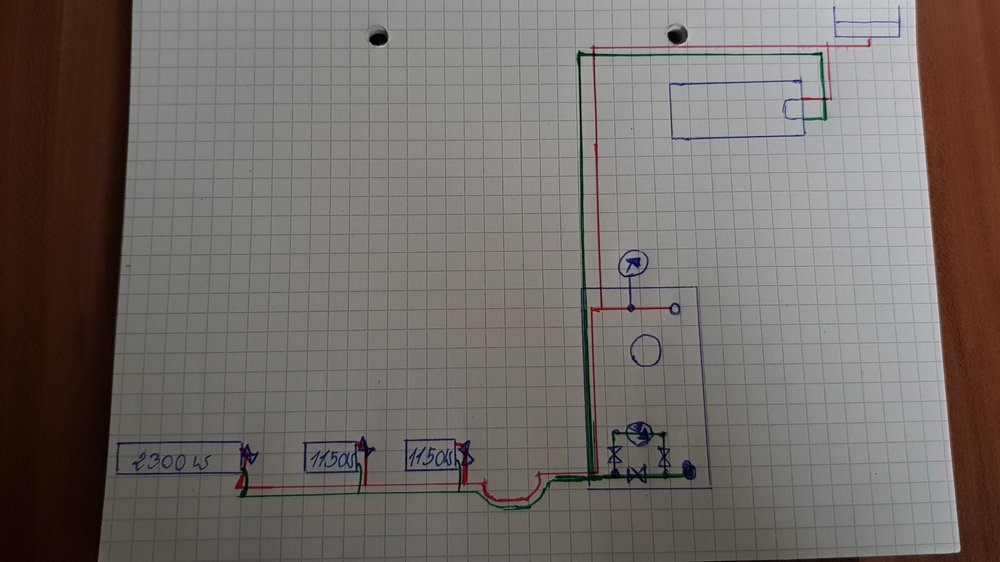

Narysowałem tak jabym chciał,ale licząc się z tym,że to babol.
W takim razie co nie pasuje?
Pewnie chodzi o to,że naczynie zbiorcze jest tak wysunięte.

Mam,na rysunku jest pod naczyniem.
Bojler do sufitu ma może z 20cm,ale wyjście ciepłej wody do sufitu ma z 10cm.
Jakbyś się zdecydował na obniżenie bojlera o jakieś 40cm to instalacja. Była by prostsza i naczynie miałbyś w kuchni pod sufitem
Oczywiście wtedy instalacja przy podłodze a grawitacji to i tak nie będzie
Więc odpuść tek zawór różnicowy
Edytowane przez sambor
Niestety aż o tyle względem kuchni nie będę w stanie obniżyć,bojler jest w łazience i kończy się prawie na wysokości sufitu w kuchni,który był obniżany.
Nad kuchnią również nie mam strychu a dopiero w łazience.
Czyli najlepiej by było,gyby naczynie było umiejscowione nad piecem w najwyższym punkcie instalacji?
Jak to przeskoczyć i co jeszcze jest nie tak?
