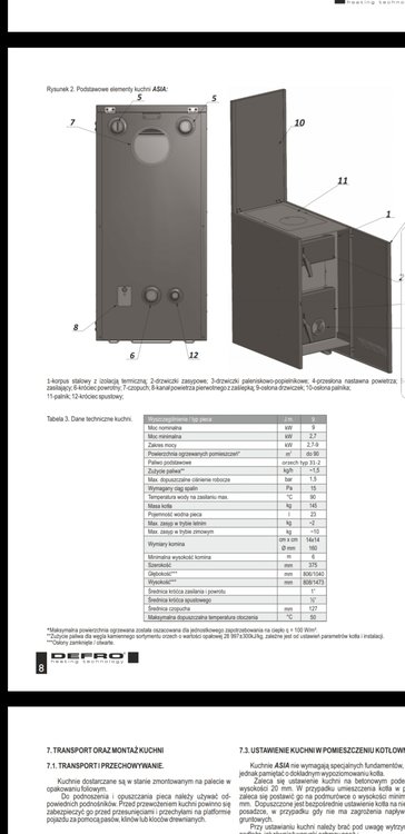

Panowie,czy ta kuchnia ma wejście na miarkownik ciągu-nr 5 i 8
I jak z tą pojemnością płaszcza wodnego-ma to jakieś znaczenie?

Nie ma możliwości zamontowania miarkownika ciągu,jest tylko rozeta regulująca dopływ pow. pod ruszta.
2 króćce oznaczone nr. 5 to możliwość zasilania oddzielnego na grzejniki i CWU.

Ta zosia ma przekrój pionowy na zdjęciach a w instrukcji poziomy,ale mniejsza o to.
Ona ma 10kW a ja potrzebuję dwa razy mniej,więc czy aż tyle da się zmniejszyć moc nie tracąc na opale itd.?
Z samych grzejników masz lekko 5,5-6kW plus bojler to około 7-8 kW
Wystarczy zmniejszyć komorę zasypową i moc jest mniejsza
W inst na stronie 12 jest przykładowy schemat podłączenia kuchni/ pieca, wcześniej są rys i wymiary tej pionowej wersji.
Nie znam ceny ale można ją zamówić u producenta.

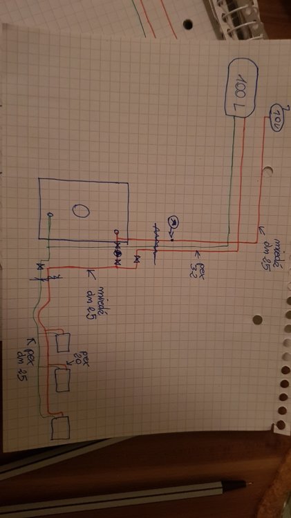

Panowie jak to z tym jest?
Według projektu z drugiego tematu do którego się odnoszę wynika,że zbiornik wyrównawczy jest na wysokości 30-40cm nad bojlerem i pompa jest na powrocie a według normy jest tak:
Spód naczynia wzbiorczego powinien znajdować się co najmniej 0,3 m nad najwyżej położonym punktem grzewczym.(uzależnione to jest innymi warunkami np. od umieszczenia pompy)
Np. mając pompę na powrocie kotła naczynie należy umieścić znacznie wyżej bo aż 0,7 x H (wysokość podnoszenia pompy) , co przy popularnej pompie Por25 – 40 (wysokość podnoszenia słupa wody 4 m.) wymusza umieszczenie naczynia na wysokości 0,7 x 4 = 2,8 m. ponad najwyżej położony punkt grzewczy.
Pewnie nie zauważyłeś, że pompa w projekcie @stasia jest na powrocie tedy naczynie musi być od 0,7xH m wyżej całej instalacji
Jakbyś dał niżej naczynie to pompa będzie wywalać wodę przez przelew naczynia
Ale to zostało zmienione i pompy są na zasilaniu, wtedy naczynie może być już od 0,3m nad  instalacją , to jest zmiana względem projektu
takie rozwiązanie ci proponowałem  na samym początku - naczynie wprost nad kuchnią / kotłem.

Właśnie zauważyłem,że pompa @stasia jest na powrocie i zapaliła mi się czerwona lampka,ponieważ w projekcie jak byk stoi,że zbiornik wyrównawczy będzie pod stropem co jest niezgodne z normą-o czym w tamtym temacie pisałeś.
Czyli jeżeli dam zbiornik w łazience to wiem,że pompa idzie na zasilenie,ale czy wtedy wystarczy jedna pompa,gdy zakręce dopływ na grzejniki latem?
Rozumiem,że wtedy bojler nie działa grawitacyjnie w razie zaniku prądu?
Jak pompa na zasilaniu to do naczynia osobna rura wprost z kotła
Grawitacja będzie działać
Pod warunkiem że wykonasz to z głową
@sambor
Tak,tak wiem,że rura osobna 28mm miedź.
Spójrz proszę na to,tak na szybko narysowałem.
Do tych pokreślonych kresek miedź a dalej pex poza oczywiście rury zbiorniczka.
Dodaktowo na zasileniu bojlera zawór.
Wersja zbiornika w łazience
