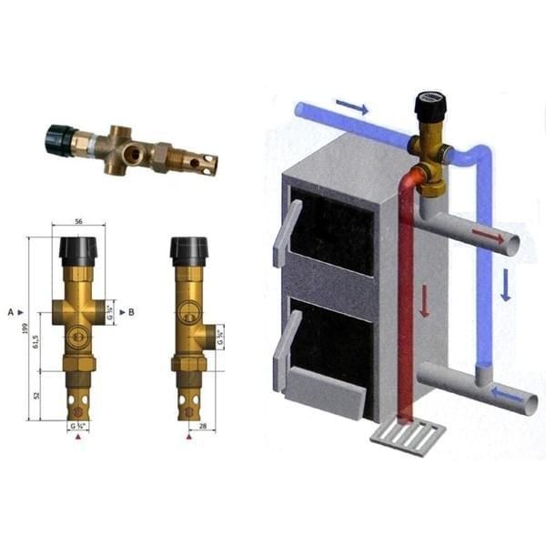

- Czy mogę prosić o rozpiskę jak i grze zrobić te zabezpieczenie z dopływem zimnej wody z sieci?
Zabezpieczenie, o którym piszesz, nazywa się zawór schładzający, np. DVB1.  Musi być podłączona woda z sieci, a nie z własnego ujęcia!!
Sposobów podłączenia jest kilka i zależą od budowy kotła - zapytaj "wujka gugla" - na pewno właściwe rozwiązanie znajdziesz oraz poznasz zasadę działania. Oczywiście podłączenia tego zaworu z kotłem nie mogą być rurami PPR !!

Czujnik termostatu/zawór DVB-1 musi być zamontowany na kotle lub ZASILANIU z kotła. Dopuszczanie zimnej wody - podłączamy do zaworu DVB-1.

Zawór DBV - element pomiarowy montujesz na zasilaniu(najlepiej w płaszczu kotła), króciec dopuszczający wodę do kotła do powrotu.
Zawór schładzający, dwufuncyjny w piecu bez wężownicy - Ogrzewanie -  Forum.Muratordom.pl
Jeśli instalacja nie będzie pracować na grawitacji to zawór różnicowy niepotrzebny. Podobnie jak powyższy DBV - możesz go zamontować ale wymagany nie jest.

Kolejny problem. na rurach PPR napisane jest temp. max 85 stopni, zerkam na zawory DVB na allegro i widzę że wszystkie otwierają się przy 97 stopniach, https://allegro.pl/listing?string=DBV 1 Zawór schładzający dwufunkcyjny Regulus&bmatch=baseline-product-eyesa2-engag-dict45-hou-1-5-0903 Czy patrzę na złe zawory?
kupiłem nowe naczynie z wyjściem na jeden cal, w sklepie którym kupowalem naczynie instalator CO poinformował mnie że jak system instalacji jest otwarty to nie potrzebuję aworu DVB przy PPR , wystarczy ż pierwsze metry wyjścia rur z kotła zrobie w miedzi a po paru metrach PPR, jaka w tym prawda?
czy mogę prosić o link do jakiegokolwiek sklepu z zaworami DVB jaki polecacie?
I ma rację. To jest dodatkowe zabezpieczenie przy instalacji zamkniętej.
DBV podłącza się rurami metalowymi, jedynie doprowadzenie zimnej wody do zaworu może być PP lub PEX

Tam nie zamontujesz, bo po pierwsze potrzebujesz gwintu 3/4" a po drugie musi być odpowiednio głęboka mufa . Z tym można sobie poradzić, dając przedłuzkę, ale musi byc połączenie z płaszczem wodnym kotła. Termometry natomiast czasami montowane są w tzw. tulejach.
Pisałem wcześniej że zawór nie jest wymogiem. Nie doczytałeś. W otwartej wystarczy naczynie i ewentualnie zawór bezpieczeństwa 1,5 bara
Zawór DBV w dowolnym sklepie z branży instalatorskiej lub przez neta. Regulusa to koszt 250-300 zł
Pytanie, skąd ma wodę. Bo jak z własnego ujęcia, to nici z DBV.

dlatego rozważam założenie jeszcze tego zaworu bezpieczeństwa,
co ma piernik do wiatraka? zawór bezpieczeństwa zabezpiecza przed wzrostem ciśnienia a nie usuwa powietrza z instalacji
3. zawór różnicowy(który nazywasz kulowym) to zawór zwrotny który umożliwia działanie instalacji na grawitacji.Nie chcę mi się rozwodzić - wygoogluj sobie, po krótce wygląda to tak że jak pompa pracuje to zawór jest zamknięty(przepływ jest przez obejście z pompą), jak pompa nie pracuje to woda krąży grawitacyjnie właśnie przez ten zawór. pisałeś że instalacja nie pracuje na grawitacji więc zawór różnicowy jest niepotrzebny
4. Pewnie może skoro producent nie przewiduje pracy w takich warunkach. Co się może stać? Pewnie mogą się odkształcić, zgrzewy rozszczelnić? Na co uważać? Żeby nie przekraczać 80st
