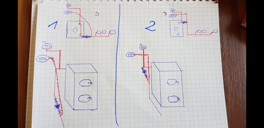

Mam jeszcze jedno pytanie.
Czy wysokość rury na której jest pompa ma jakieś znaczenie?
Bo chciałbym od razu z zasilania pociągnąć rurę na sam dół i wtedy dopiero tam umieścic pompę.Od zasilenia do pompy będzie jakieś 70-80cm
Plusem byłoby schowanie rur oraz to,że na drodze pompy w zasadzie nie ma żadnych załamań jak ma to miejsce z pompą,która wychodzi górą.
Przed pompą dam zawór z filtrem a za sam zawór-czy coś jeszcze?
Planuję jeszcze dokupić zwykły sterownik pracy pompy.
Rysunek przedstawiający położenie pompy-czy oba położenia pompy są prawidłowe-góra/dół?

I kolejne pytanie.
Czy latem bojler będzie dogrzany grawitacyjnie,gdy zastosuję ten schemat wyżej?
Chodzi o to czy w razie braku prądu zadziała grawitacja i pompka nie będzie przeszkadzała w tym,czy trzeba zrobić obejście?
Z zaworem zwrotnym to jest taka sprawa:
Jak go nie dasz to masz praktycznie pewną grawitację do bojlera, ale znowu bojler będzie rozładowywany przez zimny kocioł.
Jak dasz typowy sprężynowy to nie masz grawitacji na bojlerze
jak dasz klapowy zawór zwrotny to praktycznie jakby go nie było  - one kiepsko trzymają i wymagają starannego montażu z poziomowaniem osi obrotu klapki.
Najlepszy będzie zawór różnicowy kulowy zamontowany na poziomym odcinku rury zasilającej do bojlera.
Jeżeli będzie czyste sitko to pompa nie utrudnia grawitacji

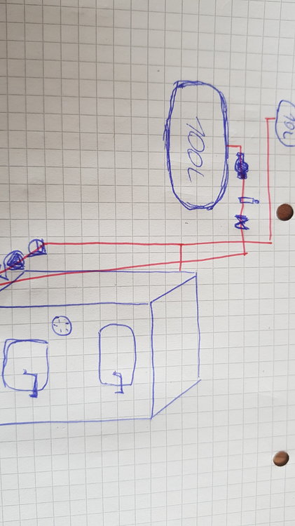

Czyli obejścia pompy robić nie trzeba bo w razie braku prądu ciepło będzie odbierane przez bojler (grawitacyjnie)?
Zawór kulowy zamontuję zaraz przed samym wejściem do bojlera,ponieważ tam rury będą szły poziomo,natomiast przed tym zaworem dam odpowietrznik automatyczny oraz zawór odcinający.
@sambor
Masz prawo nie rozumieć bo faktycznie głupote napisałem.
Miało być tak.
Zawór różnicowy dam zaraz przed wejściem do bojlera,natomiast przed tym zaworem dam odpowietrznik i zawór kulowy.
Od lewej-zawór różnicowy,odpowietrznik,zawór kulowy
Tam pomyliłem się ,ale już poprawiłem - zaw różnicowy musi być w pionie, a  w tamtym poście przeniosło mi z poprzedniej linijki - tam pisałem o klapowym, który musi być w poziomie.
Odpowietrznik najlepiej na zakręcie rury a zawór tak aby był prosty dostęp do niego.
Masz poprawiony rys poniżej.
Przy takim podłączeniu nie będziesz miał wcale grawitacji masz syfon na zasilaniu zbiornika.. Musisz miec pompę powyżej ,lub na równi z wyjściem zasilania z kotła,
Zrob instalacje zgodnie z projektem stasia .Daj pompke na powrocie.Ten projekt wykonali i sprawdzili  ludzie ktorzy się pod nim podpisali i biorą za to odpowiedzialność.Identyczny projekt masz w dtr-ce moravi .
Racja, ale na ekranie 5' ciężko coś widać , dopiero wieczorem zobaczyłbym.
Jak chcesz wszystko schować to fakt, jak nie to  pompa nad kuchnią a od niej odejście w dół na grzejniki a w górę do CW.
@henryk1953
Myślę nad zw w łazience,więc pompa musi iść górą,a tak nawiasem mówiąc @stasiu instalacji nie zrobił według projektu z tego co pamiętam-a zapłacić musiał.
W takim razie obowiązuje rysunek nr 2 aby grawitacja działała.
Moze tez zrobić zbiornik tylko na grawitacji .Przecież teraz tak miał i działało.Zaoszczędzi na rurze.
Bedziesz miał zbiornik w pewnej odległości od pieca -zobacz do normy jaki warunek musisz spełnić aby to było zgodne z norma.A jaką piecokuchnię wybrałeś?
Przecież mogł iść po zwrot pieniędzy. powołał by się na opinię z forum ze ten projekt jest niezgodny z normą.

Od pieca jakieś 3m w bok,ale jak to zrobić to już szkoła wyższa.
Nie ma co komplikować bo już zwykła instalacja wydaje się być trudna dla amatora.
Pierwszy odcinek RB  z kotła pionowo w gorę przy 3m to będzie 30 cm. dopiero wtedy mozesz zamontować łuk aby skręcić rurą w dowolną stronę,Na tym odcinku (30CM) Możesz wstawić trójnik i dalej pompka. Odejscia  na pompkę z RB robi się tylko na pionowych odcinkach RB  (para zawsze kieruje się do góry,)
