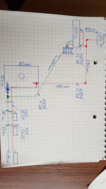

Te cycki nie są głębokie-między poziomem a poniżej podłogi wyjdzie różnica z 10cm.
Rurki można wygiąc o około 35°,ale ja zrobię to stopniowo,oczywiście za pomocą sprężyny-to żaden problem.
Dam od początku do końca 25 a rozgałęzienia 20.
Już nie kombinuję.

Po prostu nie chcę by woda z bojlera się wychładzała.
Edytowane przez Gość

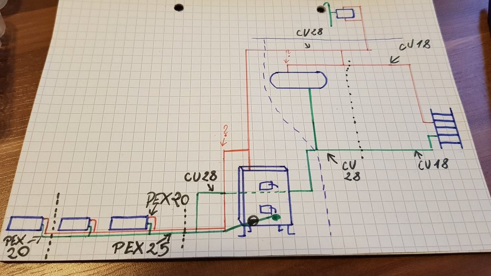

Jak chcesz grawitacje i pompę to zamontuj wszystko w poziomie na powrocie  i zamiast zaworu różnicowego daj klapowy będzie taniej  . Przed pompą ( patrząc od strony przepływu )zawór z filtrem a za pompą zwykły odcinający . Zawory i pompa na obejściu zaworu klapowego . Nie pomyl kierunków przepływu i dopasuj średnice zaworu klapowego do głównej magistrali  . Zawory przy grzejnikach i bojlerze pozwolą Ci w razie czego zestroić instalację więc ich nie pomijaj . Grzejnik w łazience poniżej bojlera żeby nie wyciągał ciepła z zasobnika . Pojedyncze grzejniki możesz podłączyć od trójników magistrali na  fi 15 . Stopniowanie średnic na magistrali zasilającej zachowaj jak na rysunku .
 Wirnik pompy w poziomie , elektronika pompy tak żeby jej woda w razie czego nie zalała .

Pompa oraz oczywiście zawory z filtrem i odcinający na powrocie poziomo,pod pompę podłączony zostanie sterownik oraz w przyszłości ups.Obejścia postanowiłem nie robić-za radą kolegów.
Na piecu dodatkowo manometr i zawór bezpieczeństwa 1.5bar a w bliskiej okolicy czujnik czadu.
Zawory w pokojach będę termostatyczne z nastawą wstępną,natomiast w łazience będzie zwykły zawór otwarty na max .Na bojlerze zamontuję odpowietrznik ręczny tak w razie potrzeby oraz przed bojlerem zawór grzybkowy do regulacji przepływu.Jak widać na rysunku niżej rura od bojlera oraz grzejnika łazienkowego będzie biegła na tym samym poziomie,natomiast grzejnik będzie powieszony sporo niżej.Mam nadzieję,że woda z bojlera nie będzie się cofać do pieca-różnica wysokości (około 10cm) zasilenia bojlera a główne zasilenie od NW.
Jak widać do grzejnika w łazience będzie szła rura cu 18 aby ruszyło to grawitacyjnie.Do grzejników w pokoju główna rura pex 25 z gałązkami pex 20 oraz za drugim grzejnikiem redukcja do pex 20 i tak już dam do trzeciego grzejnika.
Tak finalnie powinna wyglądać instalacja.
Osobiście powiem Ci że nie jestem zwolennikiem takich rozwiązań jeśli chodzi o ogrzewanie etażowe i kocioł zasypowy (kocioł na wysokości grzejników ) . Według mnie lepsze w takich przypadkach jest zastosowanie górnego zasilania grzejników co pozwala całej instalacji pracować na grawitacji w razie braku prądu czy awarii pompy CO grzejniki nadal odbierają ciepło chociaż są wtedy mniej wydajne jak przy pracującej pompie . Znika również wtedy konieczność odpowietrzania poszczególnych odbiorników (kaloryferów ) bo odpowietrzają się same przez naczynie zbiorcze . Należy wtedy jednak trochę przyłożyć się do samego ułożenia instalacji ( spadki )  . Wszystko zależy od możliwości konstrukcyjnych a głównie wysokości pomieszczeń .Takie górne zasilanie robiłem w jednym z moich domów i jak na razie bez problemu już 12 lat . Nic nie trzeba odpowietrzać , jedynie przed sezonem parę litrów wody i to średnio co 2 lata dolewka  . Nie słuchał bym również doradców że obejście pompy jest niepotrzebne . Na zasilanie elektryczne wpływu nie masz żadnego a jak chcesz mieć spokojną głowę i nie zostawiać stróża przy kotle to dodatkowe obejście pozwala mieć spokojną głowę . jakoś nie wyobrażam sobie bezproblemowego wygaszania awaryjnego kotła zamontowanego w mieszkaniu . Instalacja ma być zrobiona w taki sposób żeby obroniła się sama bo to nie kocioł gazowy który się wyłączy przy braku zasilania z sieci . Zastanów się czy z punktu widzenia użytkownika nie lepiej przemyśleć to jeszcze raz .
Mac65
Tutaj już nie ma co się zastanawiać,ponieważ pieca nigdzie indziej nie jestem w stanie postawić,więc tak musi zostać z tym podłączeniem grzejników.
Zastanowić się jedynie mogę/muszę nad tym obejściem bo z tego co czytam to opinie są różne-jedni piszą,że trzeba a inni odwrotnie,ponieważ w razie braku prądu woda i tak przepłynie przez pompę.Nie chcę by potem zawór klapowy robił jakieś problemy.
