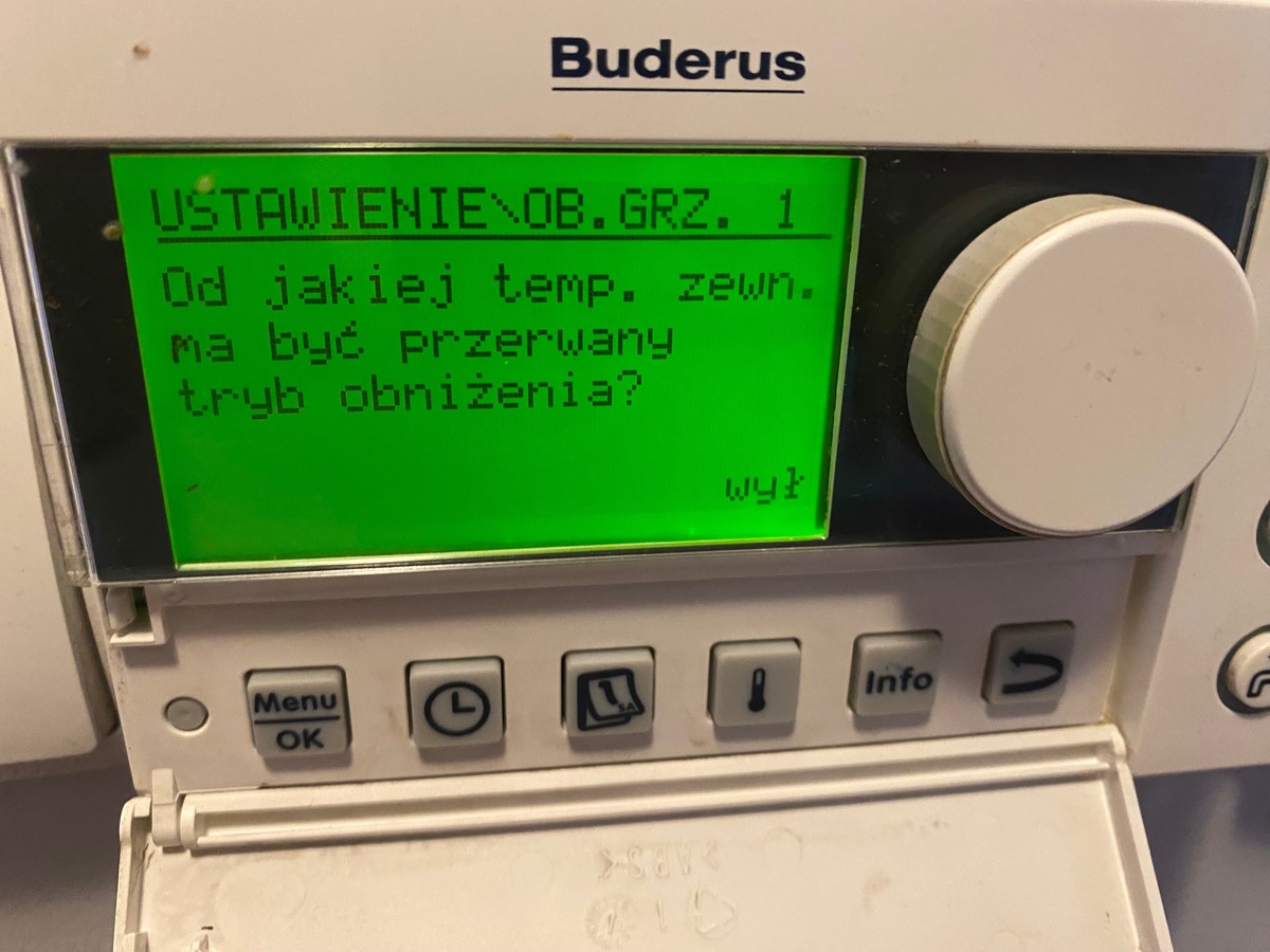

Czyli Tryb obniżenia z temp. Pomieszczenia nie działa tak że w nocy piec włączy się dopiero jak temp pomieszczenia spadnie poniżej zadanej?  Bo w trybie grzania jest wszytko ok. Piec smiga ładnie na pogodówce ale w nocy zamiast czekac az temp spadnie to wl się kiedy mu się chce. No moze troszke rzadziej niz w trybie ograniczonym
W trybie sterowania pogodowego, kocioł sam decyduje kiedy ma się włączyć. Ma swój algorytm do wyliczenia temperatury. To że w pokoju obniżyłeś temperaturę na noc, nie decyduje o tym że kocioł się nie załączy.
Takie obniżenie temperatury na noc skutkuje tym że kocioł będzie pracował z mniejszą mocą. Ale trzeba wziąć pod uwagę to, że na zewnątrz temperatura w nocy spada, dlatego kocioł się włącza, aby nie doprowadzić do nadmiernego wychłodzenia.

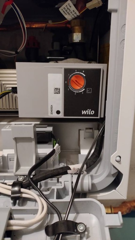

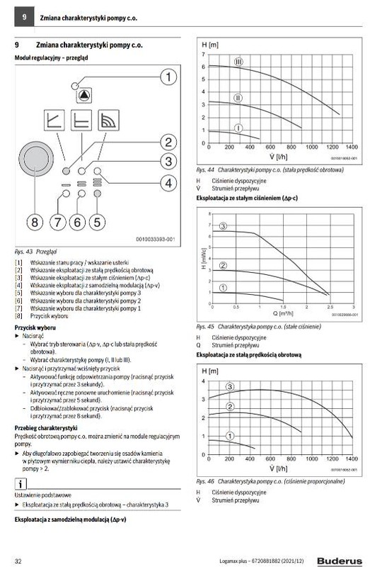

Cześć,
Mam już 2tyg piec Buderus GB122i-24h z pogodynka rc310 i modułem wifi mx300 imam pytanie o ustawienie które ma się nijak do instrukcji. Nie potrawie zrozumieć jaka opcje mam ustawioną czy I czy 3 i która jest to wg instrukcji?Screenshot_20231020-190934.jpgIMG_20231020_083142507_HDR.jpg
W instrukcji są ustawienia dla nowszego modelu pompy, który posiada więcej opcji i nie ma pokrętła, tylko przycisk. Wg zdjęcia pompa ustawiona jest na 3 biegu - zmienna różnica ciśnień.

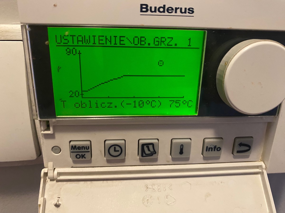

Dzień dobry,
Czy mogę prosić o poradę jak ustawić sterownik RC35 i kocioł Buderus Logamax Plus GB022-24 dla trybu wg temperatury zewnętrznej? Powierzchnia to dom 140m, gdzie podlogówka to 4 pętle (hole i łazienki lacznie ok 24m2), reszta to grzejniki.
Na grzejnikach głowice termostatyczne. Jeśli są potrzebne jakieś jeszcze informację to chętnie podam. W domu chciałbym mieć ok 22 stopnie. Sterowanie wg temp. pomieszczenia niestety nie sprawdza się, gdyż podłogówka nie działa poprawnie.
W zasadzie wszystko jest wyjaśnione w instrukcji serwisowej regulatora, więc najpierw warto tam zajrzeć, a później w razie problemów wrócić tutaj z konkretnymi pytaniami.
Racja, poczytałem i nie wiem teraz jakie temperatury ustawić obliczeniowe, min i max. Pewnie macie większe doświadczenie. Na kotle obecnie mam temp na 40.
Tu przy pogodowce rozumiem że na piecu muszę ustawić maksa i sterownik będzie kontrolował?

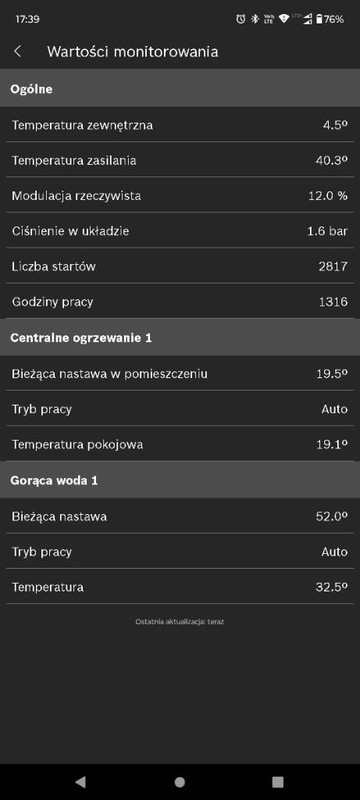

Ktoś z Was może wie, kiedy i w jakich sytuacjach uruchamia się ten czwarty status? Jedynka i dwójka to wiadomo, a trzeci włącza się gdy jest obniżenie wg pomieszczenia i przekracza zadaną o 1 stopień. Dzisiaj mi się uruchomił ten czwarty i nie wiem o co chodzi? Kiedy status się zmieni na grzanie i włączy kocioł?
1. Grzanie: Obieg grzewczy pracuje w trybie grzania.
2. Lato: Obieg grzewczy pracuje w trybie letnim
3. Br.zapot.: brak zapotrzebowania ciepła (zadana temperatura w pomieszczeniu = wył.).
4. Otrz.zap.: Zapotrzebowanie na ciepło zostało spełnione; temperatura w pomieszczeniu ma co najmniej wartość zadaną.

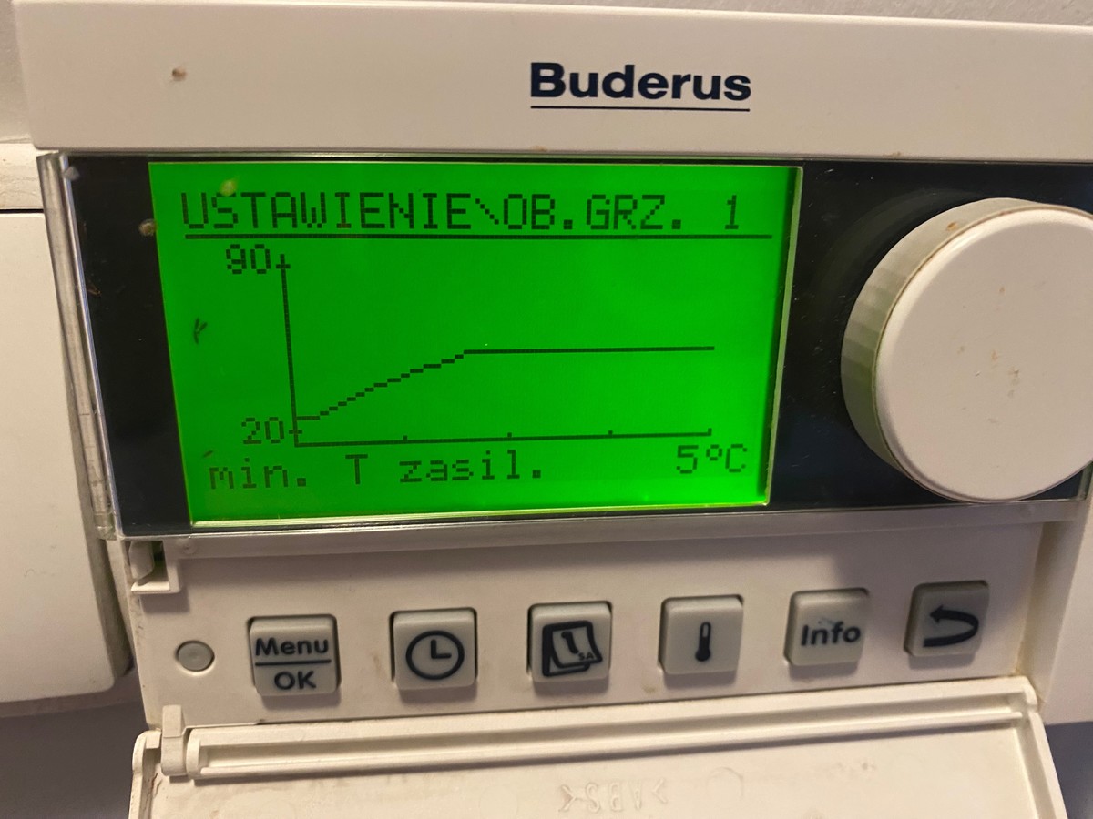

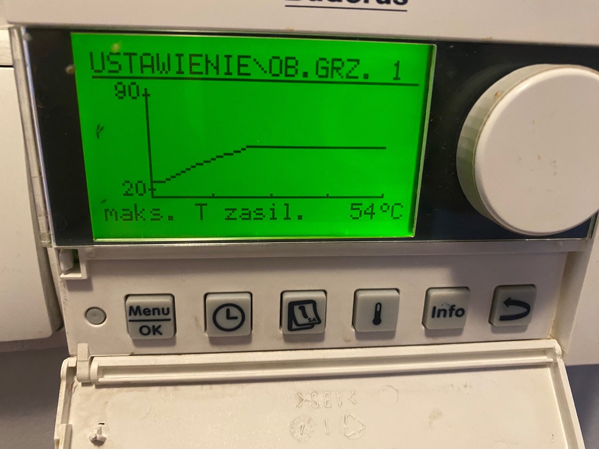

Witam,
Przeczytałem cały wątek po tym jak zamontowałem sobie sterownik RC310 do kotła Buderus GB072-14kW. Niestety nie mam tam do wyboru języka polskiego, ponieważ w kupiłem używany na allegro. W związku z tym przy pierwszej konfiguracji zawór 3ój rożny ustawiłem tak, że kocioł myślał iż obieg z podłogówki to obieg z zasobnika CWU i 40st poszło w podłogówkę 🙂 Wszędzie mam ogrzewanie podłogowe.
Ale do rzeczy. Zacząłem od ustawiania jeszcze raz krzywej grzewczej, wyłączyłem wpływ pomieszczenia i ustawiłem działanie wg czujnika zewn. temperatury.
Temp. dla -20: 34st (póki co, ponieważ sukcesywnie zwiększam), projektowy mam na 38st.
I tu zauważyłem ciekawą rzecz, mianowicie skoro krzywa grzewcza, jest ponoć prostą to przy 0st na zewnątrz powinienem być w środku zakresu, czyli temp. zasilania powinna wynosić 27st, lecz ona była ustawiona na 29st.
Dzisiaj rano sprawdziłem i wynika to chyba z tego, że sterownik mimo wszystko bierze pod uwagę ustawienie temperatury w pomiesczeniu na 22st.
Mam ustawić na sterowniku na manualny wybór temperatury żeby mi tego nie brał pod uwagę? Chciałbym póki co w najprostrzy sposób ustawić punkt końcowy dla krzywej.
